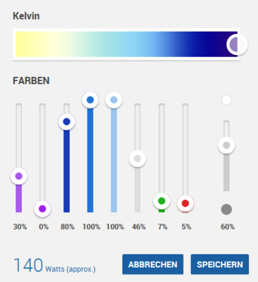

Meine Beleuchtung vom Aquarium ist nicht optimal. Ein paar Korallen sind bereits eingegangen und ich schätze, dass ich die Beleuchtung zu stark eingestellt habe (Wasserwerte laut Analyse alle i.O.).
Hat einer von euch ein Profil für die Ecotech-Leuchten, damit ich mich dran anlehnen kann?
Ich bin noch relativ neu in der Meerwasser-Aquaristik und gib mich manchmal etwas Schwer mit den Blauphasen etc.
Das Aquarium ist ein Red Sea 525 XL, steht seit 3 Monaten und wird beleuchtet von 2 Radion G4 Pro.

vielen Dank für eure Hilfe schonmal! Es ist echt schön, dass hier im Forum immer so schnell geholfen wird!
Anbei einmal das Bild mit den Einstellmöglichkeiten.
Die Farben sind von links nach rechts:
uv, violet, royal Blau, Blau, Kaltes Weiss, Warm White, Grün, Hyper Rot, Gesamthelligkeit
Darüberhinaus das Profil als Export.
DANKE!
DANKE!

Die hat aber den warmweißen Kanal noch nicht. Da wäre das Spektrum mal interessant, ist wenn dann in Kelvin angegeben. Hast du das?
Bei allem andere denke ich, kannst du dich hier an die Empfehlung zur G3 orientieren.
