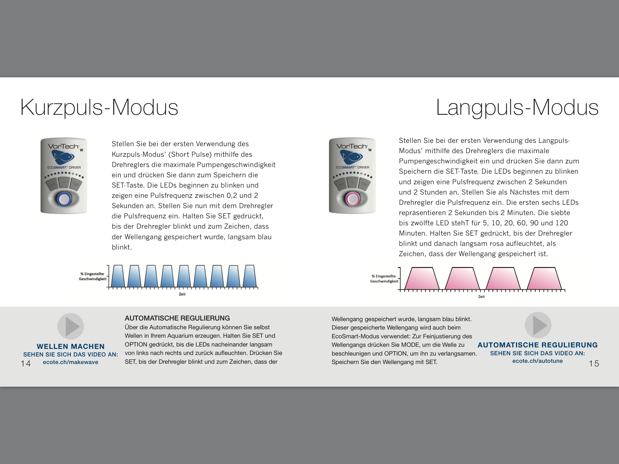

Anbei noch die anderen Modi die man einschalten kann
