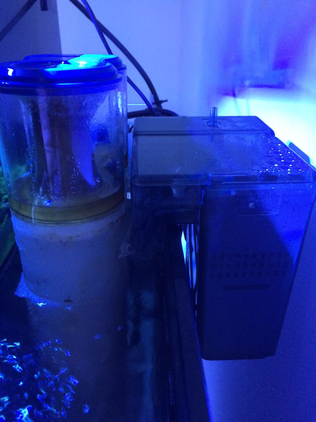

ich nutze für die Kohle einen kleinen Hang on Filter, den Aqua Clear 20, der passt perfekt hinter das cubicus. Den Durchfluss kannst Du dabei regeln, je nach Verwendung wie viel Kohle Du einsetzt. Ich setzte bei mir 40g davon ein.

Hi Angela,
bei dem Aqua Clear handelt es sich im einen Hang on Filter. Das Wasser wird hier über ein Rohr angesaugt und wird dann von unten nach oben durch den Filterkorb geleitet. Der Durchfluss wird mittels dem Ansaugrohr geregelt, so kannst Du bestimmen in wie weit die Kohle in bewegung bleiben soll, somit brauchst Du hier auch nichts mehr durchkneten. Für kleinere Becken finde ich das die beste Lösung, da brauchst Du nicht in dem Technikabteil herumfummeln. Beim erneuern der Kohle nimmst Du ihn einfach vom Beckenrand, leerst die Kohle aus (Toilette), kurz mit Osmose ausgwaschen, neue Kohle rein und fertig. Normalerweise wäre es ideal wenn Du ihn in die letzte Kammer hängst, mir ist das Plätschergeräusch wenn das Wasser zurück ins Becken läuft allerdings zu nervig gewesen, sodass er bei mir neben dem Abschäumer hängt.

Ich habe da nur den Filterkorb drinnen, die Kohle liegt also lose im Korb. Bei mir läuft mittlerweile alles geräuschlos. Ich hatte ja auch im alten Becken weniger Kohle, so wie jetzt auch. Du kannst ja mal schaun ob Du ev. verbesserungen erkennen kannst wenn Du die Kohle erhöhst. Mehr Kohle kann dir natürlich auch mehr Iod ziehen, somit beim Kohletausch auch das chem ioF etwas mehr dosieren. Wenn es allerdings bei Dir schon lange so gut läuft würde ich ehrlich gesagt auch nichts ändern. Ich lade Dir wenn ich zu Hause bin mal ein Bild hoch so wie er bei mir hängt.

Hi Angela,
hier mal die Fotos...
So hatte ich das auch bei meinem alten Becken gelöst.

schade, so geht das bei mir nicht. Hinter dem AQ sind bei mir nur 3cm Platz, gerade soviel, dass die Stecker und Schläuche durchpassen. :(
Ich müsste den Filter daneben hängen, vielleicht passt es aber auch gar nicht.
