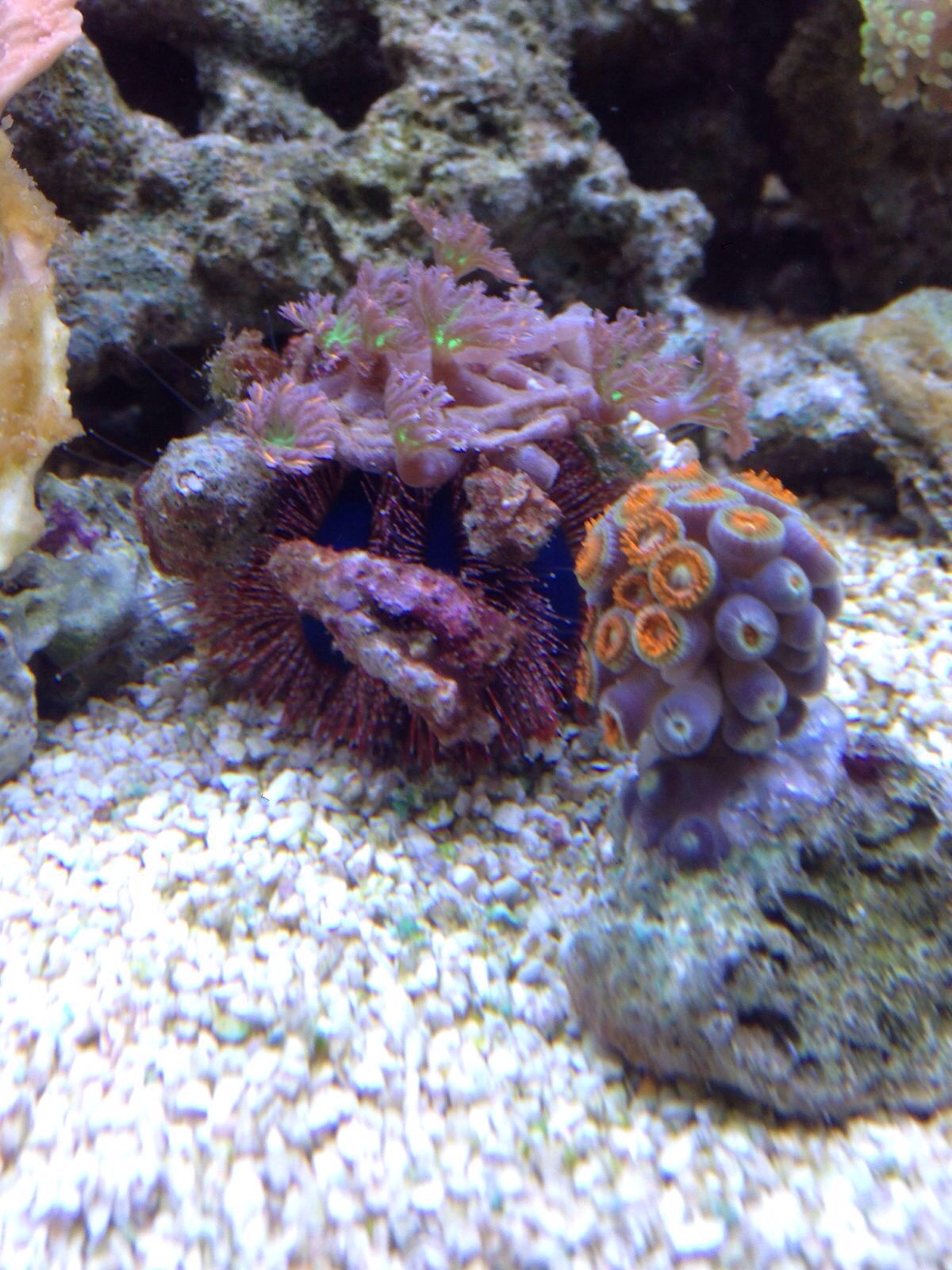

Mit den Algenbelägen habe ich fast seit Beginn an zu kämpfen.
Anbei ein Foto aus der Anfangszeit. Das war noch in der Einfahrphase kurz nach dem Einsetzten der ersten Korallen.
Seitdem waren immer Algen an der Rückwand und teilweise auf dem Gestein. Nur die Menge und das Aussehen der Beläge ändert sich von Zeit zu Zeit.

@Miriam: Einen Seeigel habe ich im Becken. Ist ja auch im Video zu sehen. Der tarnt sich nur sehr gut.

Aktivkohle soll Humin- und Gelbstoffe binden, sonst nix. Da besteht kein Risiko gegenüber Nährstoffen.
Ich denke, dein Problem ist die "Einfahrphase". Da hast du allen Organismen Zeit gegegeben sich zu etablieren, nur nicht dem was du pflegen willst - Korallen. Dein Aufbau ist auch komplett dicht in der Mitte. Da wird wenig umgesetzt. Die Strömung im vorderen Bereich musst du demnach unbedingt anpassen.
