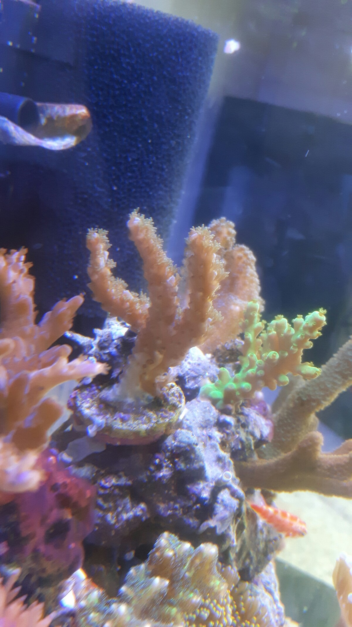

Anbei aktuelle Analyse und aktuelles Sorgenkind.
Aufgrund Diskussion zu Po4 könnte ein Po4 Mangel vorliegen da mein hannachecker meistens 0 ausspuckt.
Ist zudem nicht die erste acropora mit diesem weiss werden von der Basis aus.

Re: Vorstellung nanoriff und beginn sangokai
2 bilder

Moin Miriam,
Ein absterben von der Basis her kann schon auf einen Phosphormangel hindeuten.
Das würde auch mit deinen nicht nachweisbaren Phosphat zusammen passen.
Deine restlichen Werte sind ja alle recht unauffällig laut deiner Analyse.
Ich denke auch das hier eine Dosierung von dem comPlex angebracht ist.

Hallo Zusammen
Sind den Frassspuren auszuschliessen?
Wieso stehen die Korallen mit Polypenbild so gut, wenn diese eine PO4 Limitierung hätten?
Hallo dani,
Genau DAS ist die frage.
Allerdings kann ich fraßspuren fast gänzlich ausschließen. Auch strudelwürmer sind nicht vorhanden.
Es fängt an der Basis langsam an und zieht sich dann langsam immer weiter hoch. Meistens fängts an der lichtabgewanten Seite an.
Hab keine Ahnung was ich falsch mache.
Die besagten acroporen bekommen genug Licht und Strömung.
Ein ausgeprägtes Polypenbild ist typisch für Phosphorlimitierungen!
Die Koralle versucht möglichst viel partikulären Phosphor in Form von Plankton oder Staubfutter zu fangen kann dabei aber schon völlig ausgeblichen sein.
Es ist möglich das sie sich wenn zu wenig davon vorhanden ist selbst auffrisst woraus dann der Gewebeverlust resultiert.
