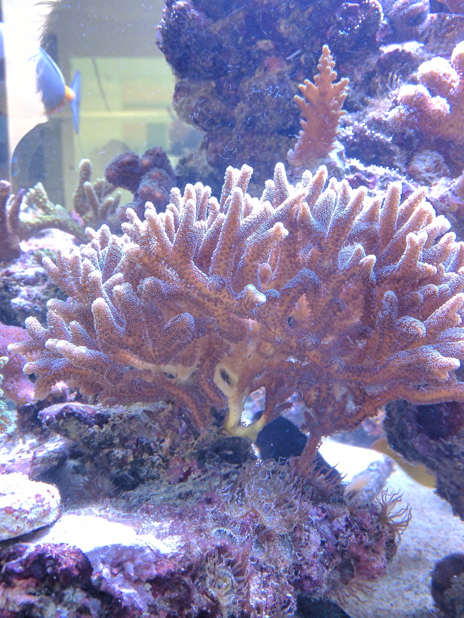

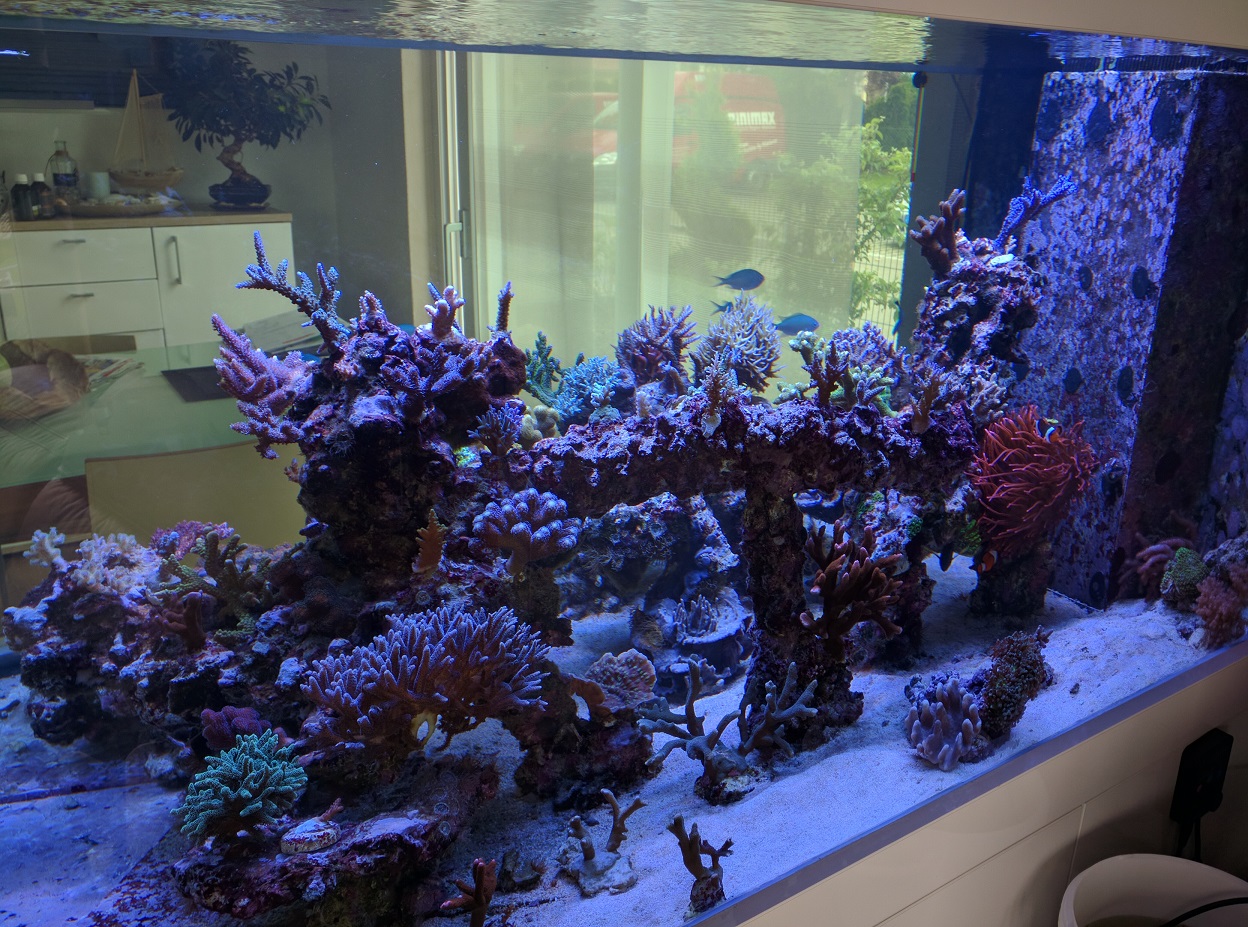

Re: Unser Entspannungstempel
Hier mal ein paar Aufnahmen
- Beiträge: 4147
Hi Denis,
wie hoch ist denn bei Dir der Nitratgehalt? Du kannst etwas mehr Iod dosieren, aber der Wert ist soweit okay. Bor ist ziemlich hoch, das wundert mich etwas. Ist bei 15 µg/L eigentlich nicht kritisch, aber die Frage ist ja schon, warum der Wert so hoch ist.
Ein Stickstoffmangel ist wie schon per PN angedeutet eine mögliche Erklärung. Wenn es geht, messe auch mal Nitrit.
Hast auch ziemlich viele Glasrosen im Becken, da solltest Du auch was tun. Und auf den Steinen sieht man schon ein Aufkommen an thallösen Cyanos, ggf. auch Rotalgen wie Wrangelia, aber das kann ich nicht genau sehen. Würde ebenfalls auf Stickstoffmangel hinweisen.
Hier mal zwei Bilder die ich noch auf dem Phone hatte.
Denis
Denis
Nein, das chem-ioF gibst Du 3-4x wöchentlich separat dazu. Iod korreliert überhaupt nicht mit dem Kalkhaushalt, weshalb es ziemlich unsinnig ist, das darüber zu dosieren. Warum da Bor drin ist, weiß ich nicht, ergibt genauso wenig Sinn. Bitte lass das mal weg und dosiere Iod mit dem chem-ioF 3x die Woche. Dein Iodgehalt ist etwas zu niedrig aber Du dosierst jedesmal Bor mit, was bei Dir vermutlich zu dieser starken Anreicherung führt.
Der Gewebeverlust sieht aber bei der einen Acropora ganz anders aus als bei der caliendrum, ich sehe da bei beiden Korallen keinen Zusammenhang zu einer identischen Ursache. Alle anderen Korallen stehen ja auch gut, wenn auch das Polypenbild nicht so optimal ist. Test mal das complete aus, ob es einen Zusammenhang mit der Stickstoffverfügbarkeit hat.
