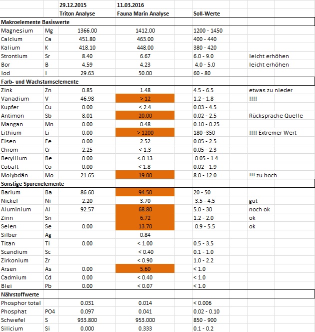

Habe mal zum Vergleich die Zahlen zusammengefasst von der ersten Analyse ein Monat nach dem Start des Beckens und jetzt aktuell.
Einige Werte sind besser geworden, andere teilweise massiv ausserhalb der Sollwerte (rot markiert).
Gruss Mathias
Ja klar habe es richtig interpretiert und falsch gelesen
Gruss Mathias
