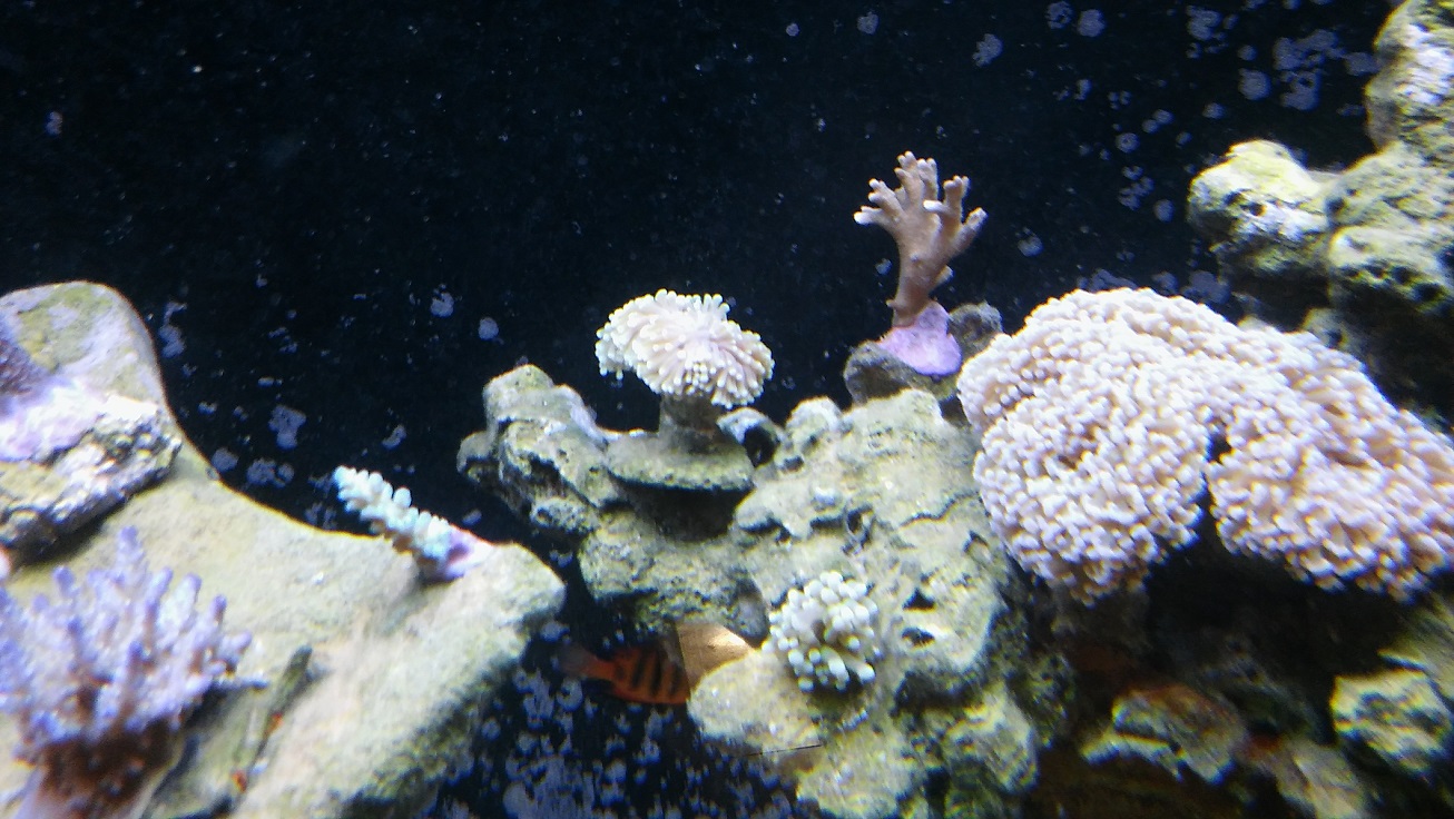

Einer der gründe für meinen umstieg ist das meine Riffsäulen von Atoll Riff Deko mit einem grünen Algenbelag überzogen sind und mein Putztrupp dem nicht Herr wird. Der Andere ist das ich sehr niedrige Nährstoffe habe und ich denke das das alles im zusammenhang steht. Wachstum von Acros und LPS ist ok bis gut aber Montis zeigen keine Polypen und kein wachstum. Ich habe auch vor einer Woche meine DIY LED gegen eine ATI Sunnpower 6x80W getauscht um die LED Lampe als Problemfaktor auszuschließen. Ich hänge ein paar Bilder vom Belag und vom Aquarium inkl. Amnamnesebogen und Tritonanalyse vom 11.01. an.

Anbei noch ein Bild vom Belag und die Tritonanalyse.

Die Oberflächen müssen sich erstmal beleben, ich sehe da jetzt auch nicht wirklich einen grünen Belag, schon keinen der irgendwie schädlich wäre oder Korallen bedrängen würde. Das wird sich alles regulieren.
