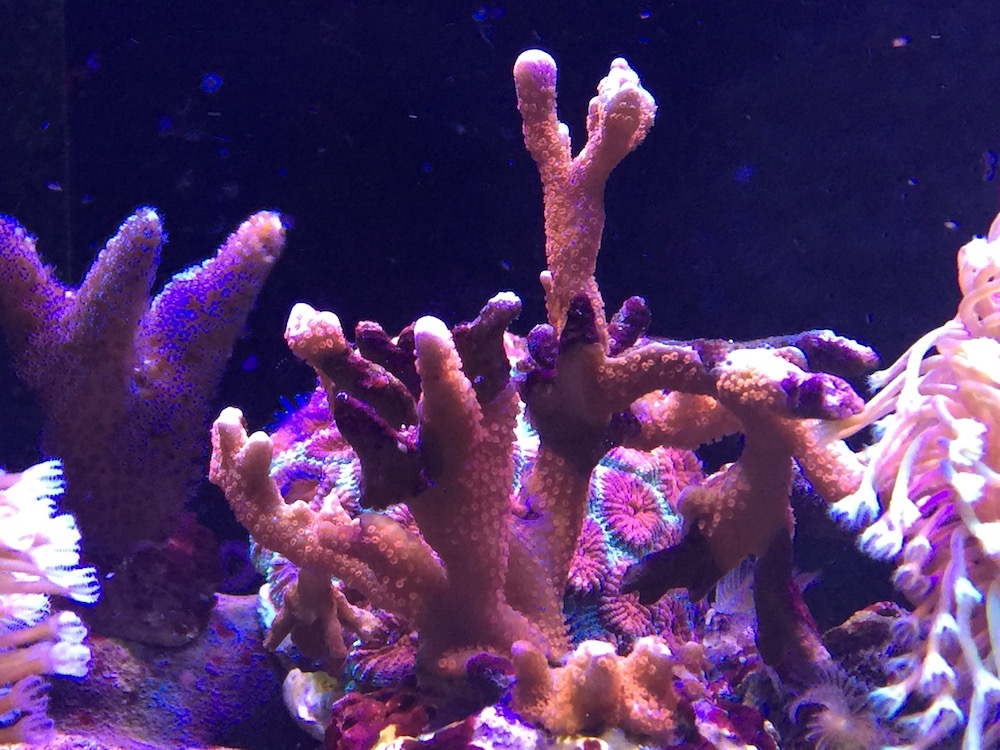

Ich dachte immer ich brauche Nitrat für bestimmte Korallen. Ich habe eine Goniopora und eine Montipora die beide Probleme haben und ich bekomme das nicht in den Griff.

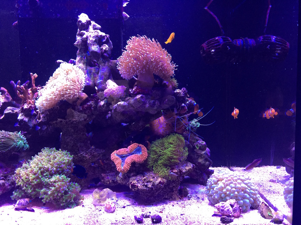

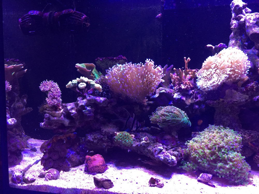

danke für die Bilder. Was hast Du für eine Beleuchtung? Die ist extrem rotlastig und da würde ich gerne die Einstellungen Deiner Lampe ändern. Du kannst eine Gonipora auch bei nicht nachweisbarem Nitrat pflegen, das ist in der Natur nicht anders. Du brauchst kein Nitrat, sondern allgemein gesagt Stickstoff. Das ist auch in Nitrat drin, aber es gibt weitaus günstigere und wichtigere Stickstoff Quellen wie Ammonium oder organischer Stickstoff. Nitrat spielt wie gesagt da eine untergeordnete Rolle.
Aber es kann sein, dass Deine Beleuchtung nicht optimal einsgestellt ist und zu aggressiv ist. Vor allem im roten und blauen Wellenlängenbereich.
Iod ist ein weiterer sehr wahrscheinlicher Parameter, der oft zu schlechtem Polypenbild, blassen Farben/Farbverlust und sogar zu Korallenerkrankungen wie brown jelly oder Gewebeverlust bei SPS führen kann.
Was für Probleme haben denn die genanten Korallen? Ich sehr da auf den Bildern jetzt ehrlich gesagt keine Probleme!

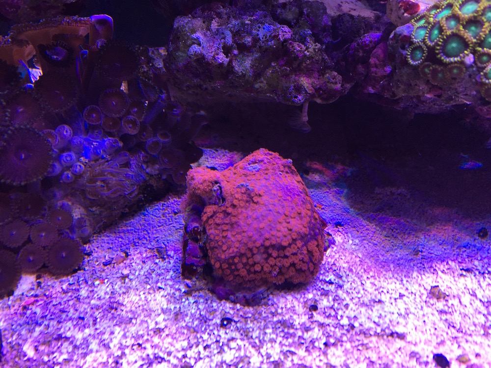

Also die Goniopora ist fast immer geschlossen. Wenn, dann sind nur wenige Polypen offen. Die Montipora hat dunkle und weisse Flecken.
Was soll ich denn jetzt machen ? Soll ich denn das nutri-complete dosieren ?
Da haben wir eines meiner Probleme - das Licht. Ich habe eine ATI Sirius x4. Problem ist, dass ich im rollstuhl bin und die Lampe selbst nicht einstellen kann. Ich habe auch keinen Win Computer um die ATI Software zu nutzen ( bin Apple User ). Die Lampe wurde von meinem Händler eingestellt der hier mein Becken aufgebaut hat. Ich habe mir schon ernsthaft überlegt die Lampe deswegen auszutauschen.

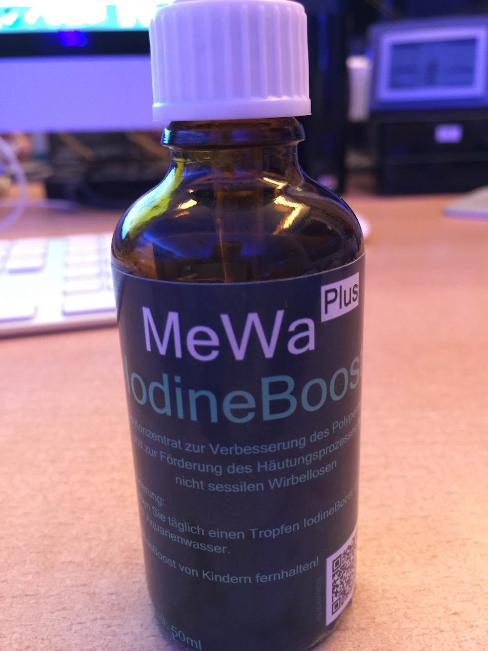

Ich nutzte noch dieses Jodmittel hier. Ich muss allerdings zugeben, dass ich bei diesem mittel nicht regelmäßig jeden Tag dosiere. Alles andere klappt super nur bei diesem Mittel klappt es nicht regelmäßig. Wenn ich es dosiere mache ich 1 Tropfen auf 100 Liter. Bei mir also 2 Tropfen. Soll ich davon bzw von einem anderen Mittel mehr dosieren ?
Danke dir schon mal für die Hilfe !
Ich kann mal mit meinem Händler reden nur leider ist es für mich immer ein teurer Spaß wenn ich ihn kommen lasse denn ich muss Anfahrt und Arbeitszeit natürlich bezahlen. Das ist auch der Grund warum ich langfristig überlege die Lampe zu tauschen.

Was genau ist denn das für ein Iod? Steht da was genauer drauf, welche Iodform es ist? Manche Händler füllen auch einfach Betaisodona ab, und das ist nicht unbedingt gut geeignet, weil es auch Phosphat und v.a. organische Stoffe dosiert. Ich rate immer zu lugol basierten Lösungen.
