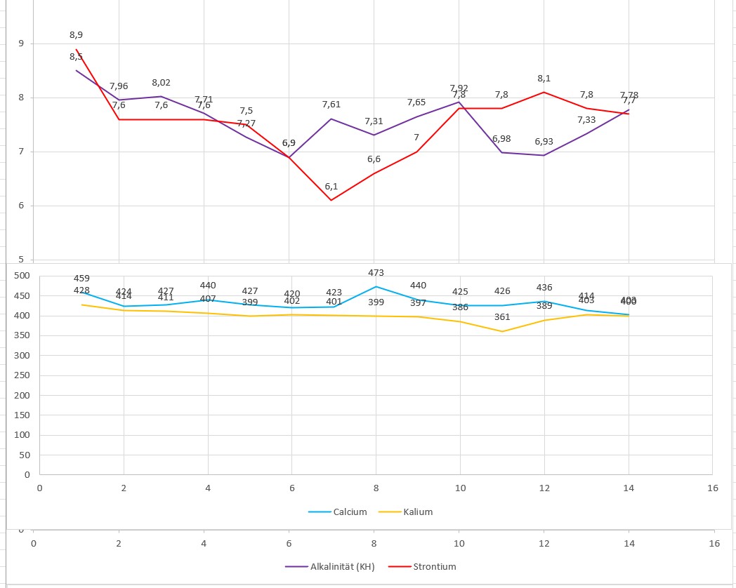

ICP MS habe ich mal angefügt.
Auch den Verlauf meiner ICP-Werte über 2 Jahre hinweg als Diagramm.

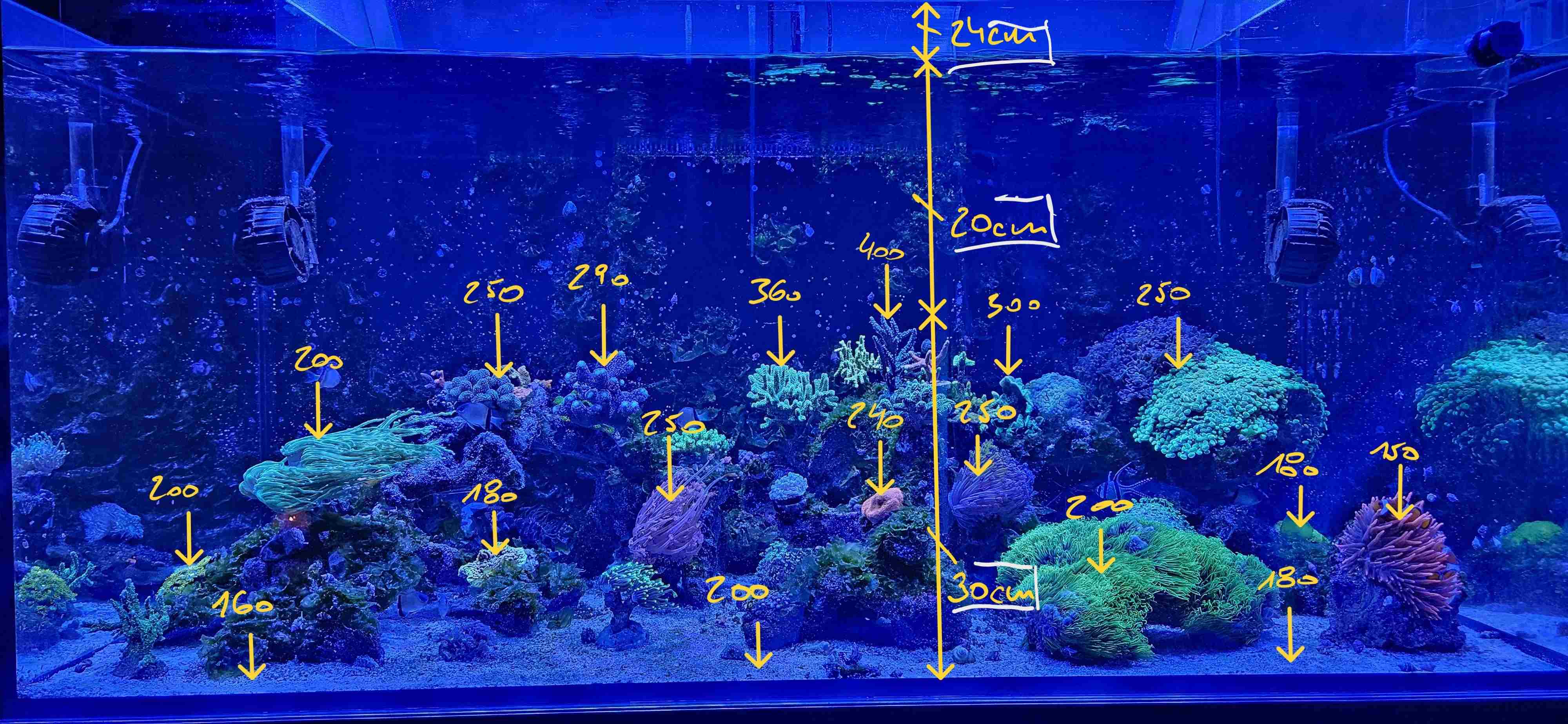

Kann das sein, dass ich doch zu stark beleuchte ?
Habe mal eine Messung der PAR-Werte mit der TML angehängt.
Beleuchtet wird 11.5h mit wenig UV (TML 25%) und noch viel weniger Rot (TML 8%) mit 2Stk. Kessil AP9X je 185W.
TML sind 50% der Lampenleistung mit 25% Weißanteil.
Durch die Probleme wie oben geschildert sind UV/Rot ausgeschaltet und TML auf 45% runter.

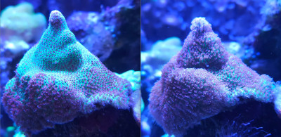

Vielleicht auch hilfreich wie die Korallen auf die Zugabe von Stickstoff reagiert haben, was man bei der Milka und der Porites Grinch extrem gut sehen konnte.
Wie gesagt war bei der Zugabe über 10mg/l Nitrat (NO3) im Wasser.
