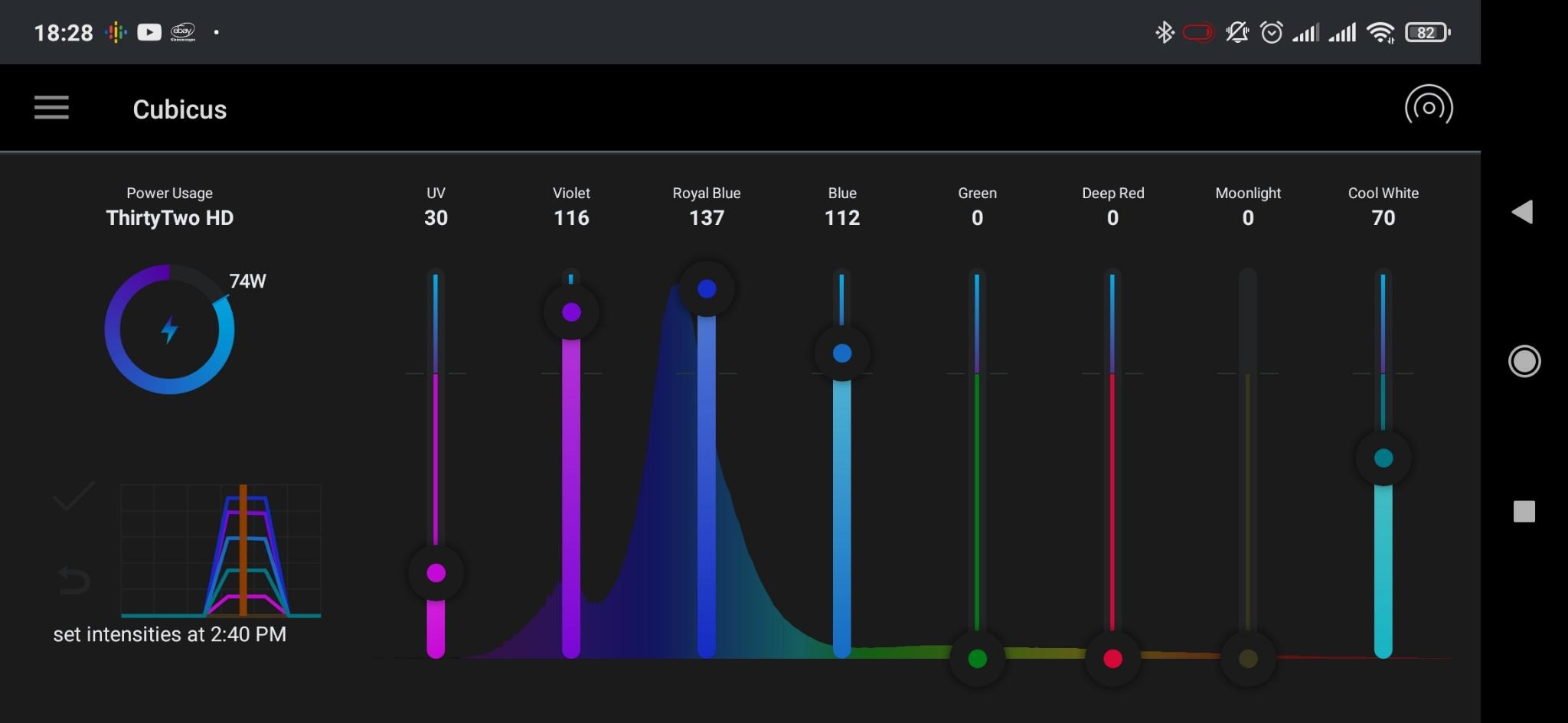

Hier meine aktuellen Lichteinstellungen. Es läuft der Aklimatisierungsmodus der Lampe.
Gruß, Sebastian

In der Anfangszeit wird empfohlen,
auf UV komplett zu verzichten und den royalblauen Anteil niedriger als den blauen Anteil zu fahren.

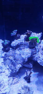

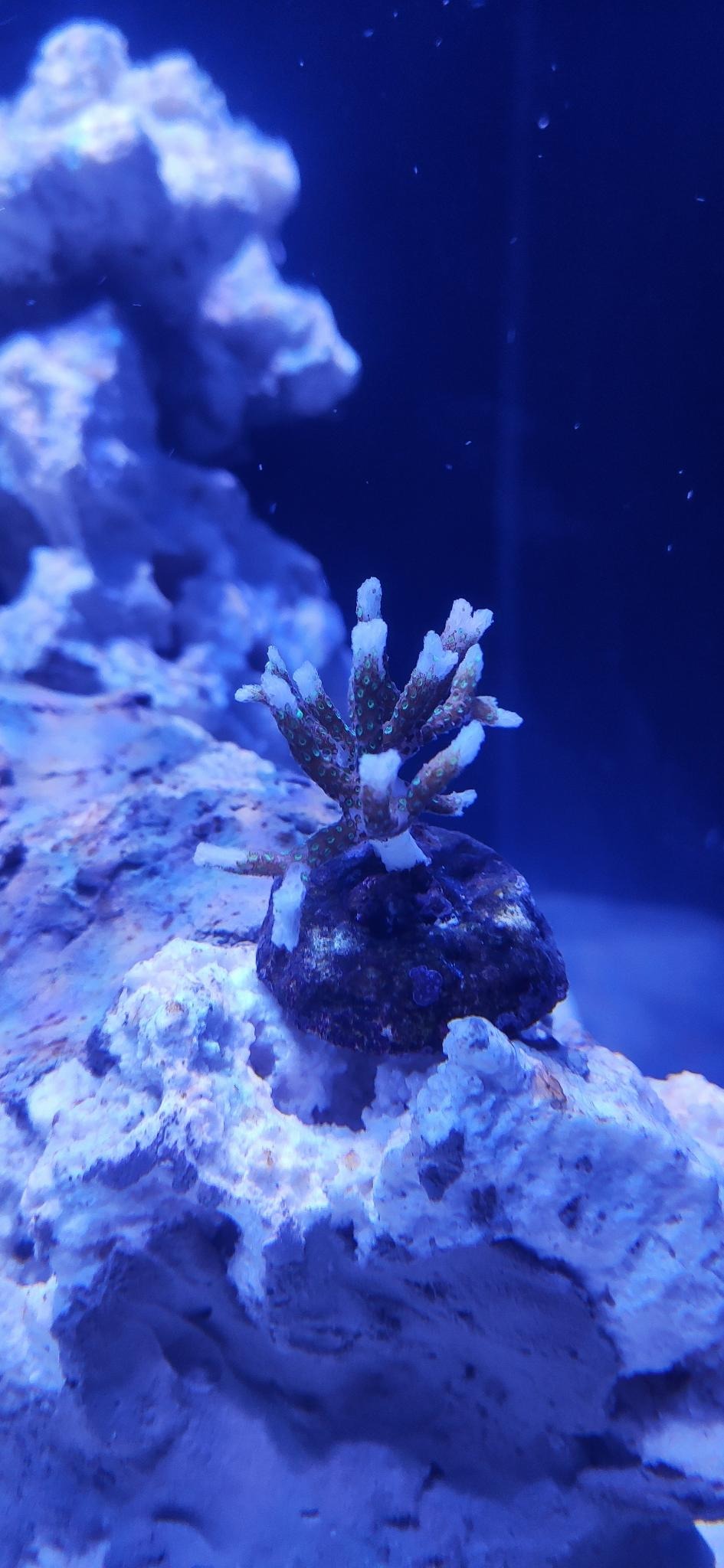

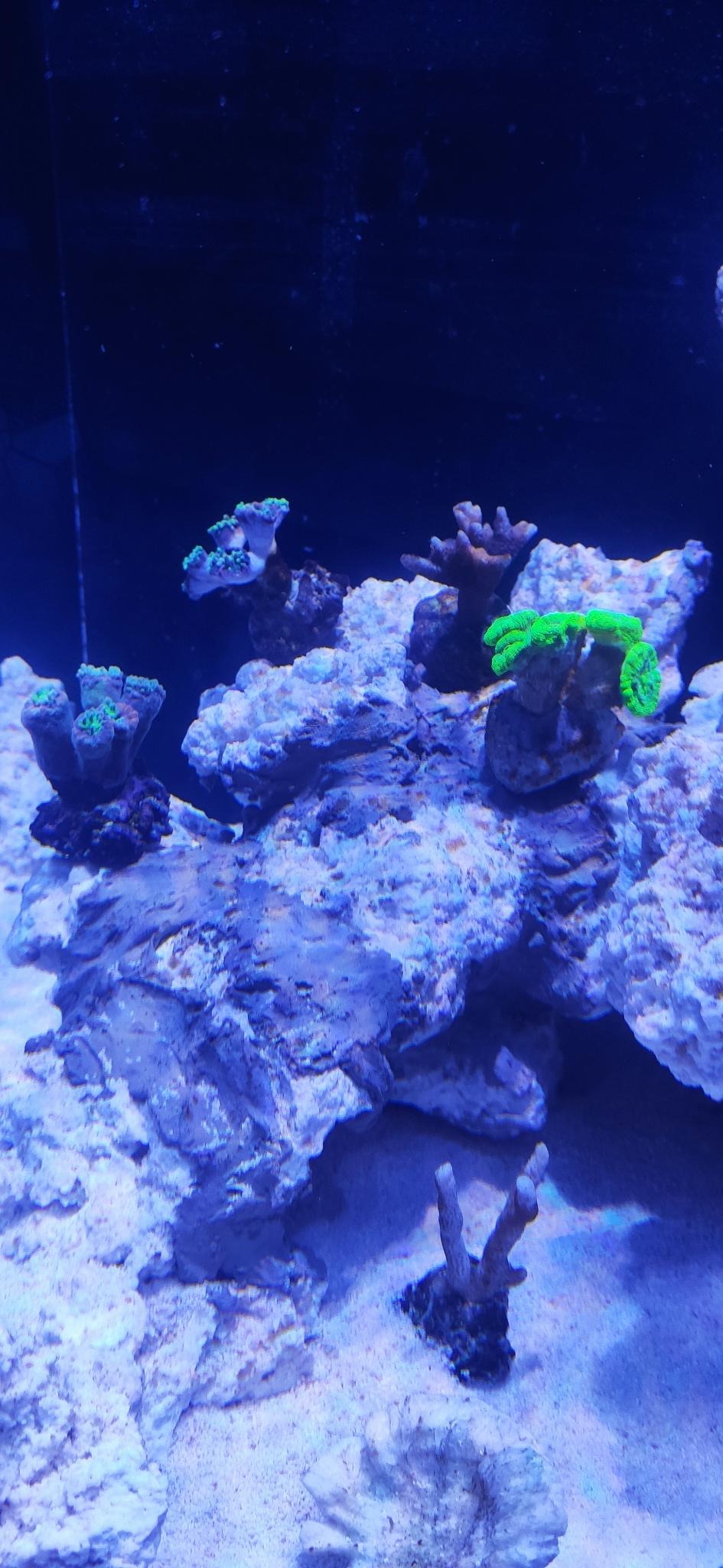

Habe gestern einen 20% WW gemacht. Optisch keine positive Veränderung an den Korallen.
Morgen mache ich noch mal 20%
Start System dosiere ich weiter.
Gleich messe ich noch mal alles durch.
Von 8 Korallen sind 3 tot und 2 sind dabei zu sterben. Die restlichen 3 sehen auch nicht gut aus.
Habe die Bilder hier jetzt mal als Dateianhang angefügt.
