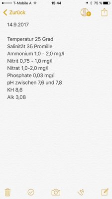

Hallo!
Wir haben unser Becken vorigen Samstag mit lebenden Steinen belegt und am Sonntag mit dem Sangokai Basis System begonnen!
Dieser meinte, dass wir gleich mit dem Basis System starten sollen uns nicht mit dem Start System!
Jetzt bin ich irgendwie verunsichert! Einfach jeder sagt was anderes!
Was ist denn nun richtig?
Kann es zu Problemen führen wenn man gleich mit dem Basis System startet?

wie sind deine Nährstoffwerte?
So weit ich jetzt weiß hast Du die Tests noch nicht gegen Referenz gemessen, oder?
Wenn deine Nährstoffe gut nachweisbar sind kann man auch direkt mit dem Basis-System starten.

Hab die Tests schon gegen Referenz gemessen !
Magnesium und Calcium geht mir noch ab! Die muss ich noch machen!

Heute hab ich nur Ammonium und Nitrite gemessen!
Ammonium war gleich und Nitrite 1,0-2,0 mg/l
Re: Start mit Basis-System
Somit könnte es sein das bei Dir gar kein NO3 im Becken ist (Messtechnisch nicht erfassbar), da die Messung durch NO2 verfälscht wird: viewtopic.php?f=22&t=1254&hilit=Nitrat+nitrit
Das Basis System dosiert allerdings auch Stickstoffvormen, ob es für das Becken reicht wird sich zeigen. Sollten die Tiere Mangelerscheinungen zeigen kann man mit dem complete arbeiten. Das Start-System bereitet das Becken auf das Basis-System vor, alle Infos findest Du hier: http://sangokai.org/?page_id=6975

Und was heißt das jetzt für mich und das Becken? Soll ich das Basis System weiter verwenden oder auf das Start System umsteigen? Oder soll ich Sangokai ganz bleiben lassen?
Calcium 336
Calcium 336

Magnesium 990
Erstmal Ruhen bewahren. Wie gesagt kannst Du gleich mit dem Basis-System starten. Zusätzlich würde ich allerdings mit etwas complete arbeiten (2-3x pro Woche).
Deine Hauptelemente gehören jedoch angepasst, CA auf 415-420mg/L, MG auf 1200-1400mg/L. Danach ist es wichtig das Becken zügig zu besetzen, das haben wir ja bereits im anderen Thread besprochen.

Ok! Du machst mich leicht nervös !
Werde mir das complete gleich bestellen und damit anfangen!
Wie kann man das CA und MG anpassen?
Werde mir morgen die ersten robusten Weichkorallen besorgen!
Bei der Anzahl bin ich mir noch nicht ganz sicher - oder ist das egal?
PS: Du bist ebenfalls aus Ö! Noch dazu ganz in der Nähe von mir
die beiden Werte sind sehr tief. Ca sollte bei 420 und Magnesium über 1000 mg/L (1100 -1300) sein.
Welches Salz hast Du denn verwendet? Deine KH ist sehr hoch (idealerweise zwischen 7,0-7,5),
Unter Umständen ist Ca daher ausgefällt.
Du kannst ja Dir das Complete bestellen und bei Bedarf auch dosieren .
Das Basissystem würde ich jetzt weiterdosieren.
