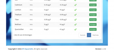

Das ging schnell. Calcium ist sicherlich ein Punkt, den Du bei Dir überprüfen solltest, ansonsten ist das eine ziemlich gute Analyse, da passt alles, bis eben auf Calcium. Deine Salinität ist ein wenig zu niedrig, auch hier kannst Du Deine eigene Messung einmal überprüfen, ob Du da auf das selbe Ergebnis kommst. Calcium ist in dem Bereich auf jeden Fall zu niedrig und das kann Wachstumsprobleme erzeugen. Sonst ist das sehr gutes Wasser.

Osmose schaut leider nicht so gut aus….
Da brauche ich einen Noch einen top end filter

Und woher kommt das Alu im Becken?
In Osmosewasser nicht nachweisbar
Re: Start mit Basic kombinierbar?
Aluminium ist einem völlig normalen Bereich und unproblematisch. Typischerweise kommt Alu aus Riffzement oder künstlichem Dekorationsmaterial. Aber der Wert ist normal und gut. Das Silikat sollte schon so gut wie möglich raus, bei einer hohen Ausgangsbelastung sind das manchmal nicht unerhebliche Mengen an Harz was man noch nachschalten muss. Silikat ist erst einmal nicht schädlich oder giftig, kann aber eben Kieselalgenwachstum fördern und manchmal gibt es auch Cyanofälle in Kombination mit Kieselalgen. Aber am Besten wie gesagt so gut es geht entfernen.
