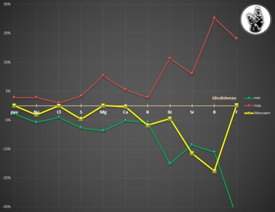

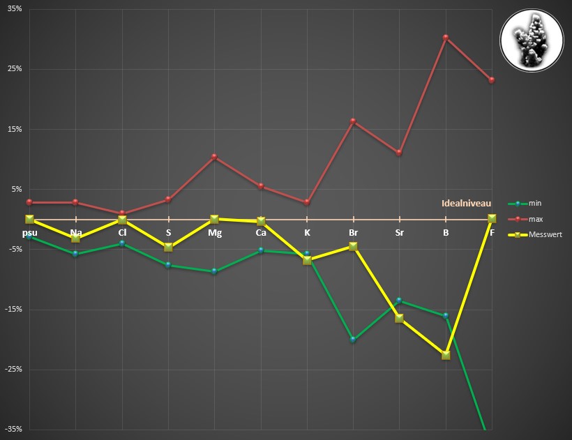

Hallo Ulrike, die Werte bei den Hauptelementen verwundern mich. Eigentlich sind bei ATI Absolute Ocean diese optimal eingestellt. Kalium, Brom, Strontium und Bor sind zu niedrig. Fluor und Chlor wird bei FM nicht gemessen. Wie Du selbst geschrieben hast, machst Du am besten zweimal einen 25% WW. Mit dem Dosierplan kannst Du ganz normal weitermachen.
Wenn die Spurenelemente wirklich von der Riffkeramik kommen, können die unter Umständen noch länger ausgespült werden. Dann wäre es in der Tat zu überlegen, diese in Meerwasser zu hältern.
