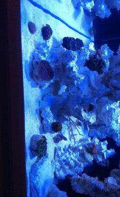

Die ersten Korallen haben wir am 5. und 6. Tag eingesetzt. Zuerst haben wir sie nur auf den Sand gestellt und dann etwas höher auf ein Ablegerdeck. Wir haben darauf geachtet, keine frisch gebrochenen oder geschnittenen Korallen einzusetzen. Allerdings würden wir sie gerne später ohne die Ablegersteine ins Riff kleben. Wie lange sollte man ihnen zur Eingewöhnung geben, bis man sie von den Ablegersteinen abmachen kann? Es sind hauptsächlich Krustenanemonen und LPS und nur wenigen SPS und Weichkorallen.

Die Korallen kannst Du jetzt schon ins Riff einkleben.

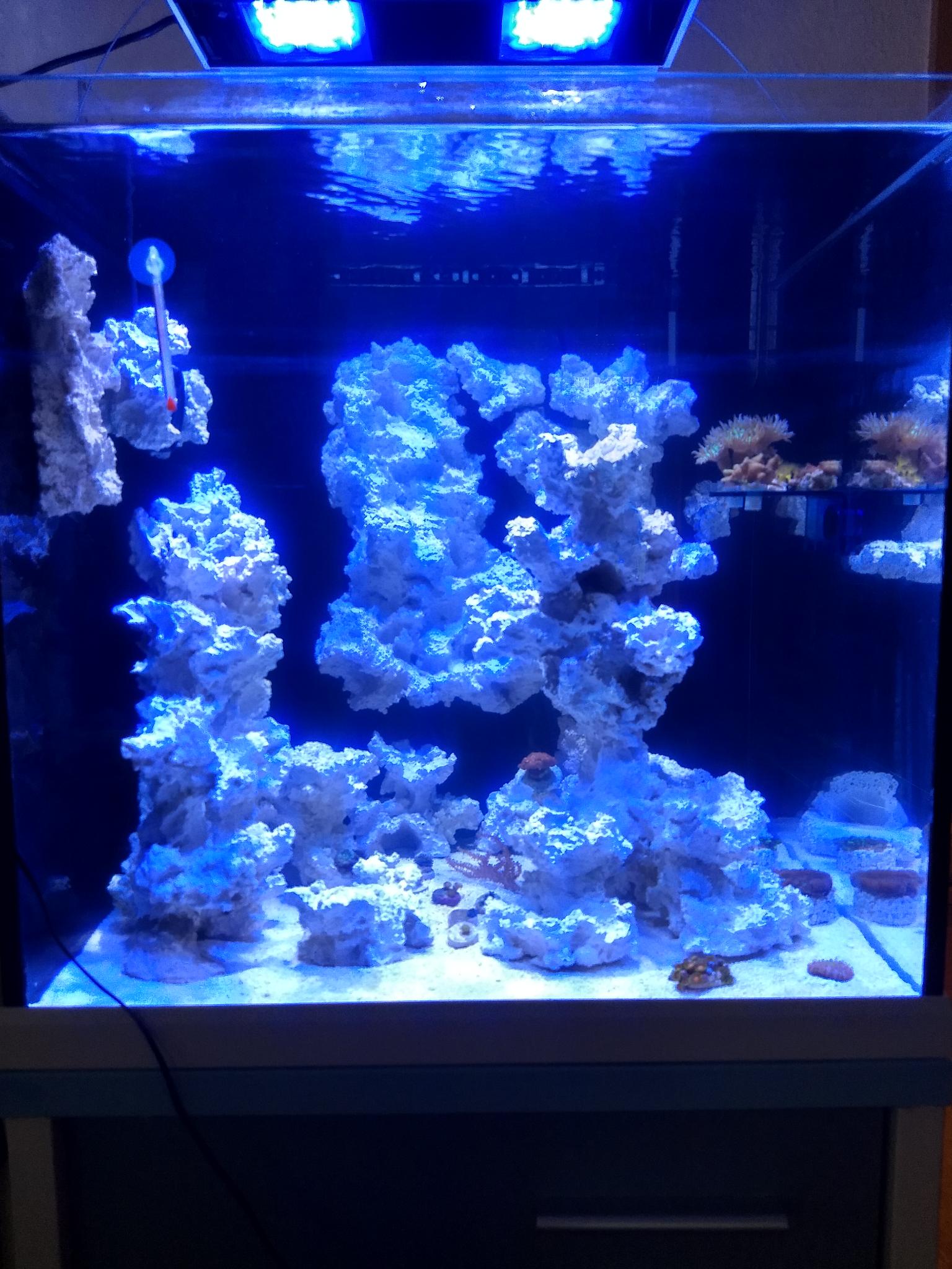

Mache doch bitte mal ein Komplettbild deines Aquariums und stelle es hier rein.

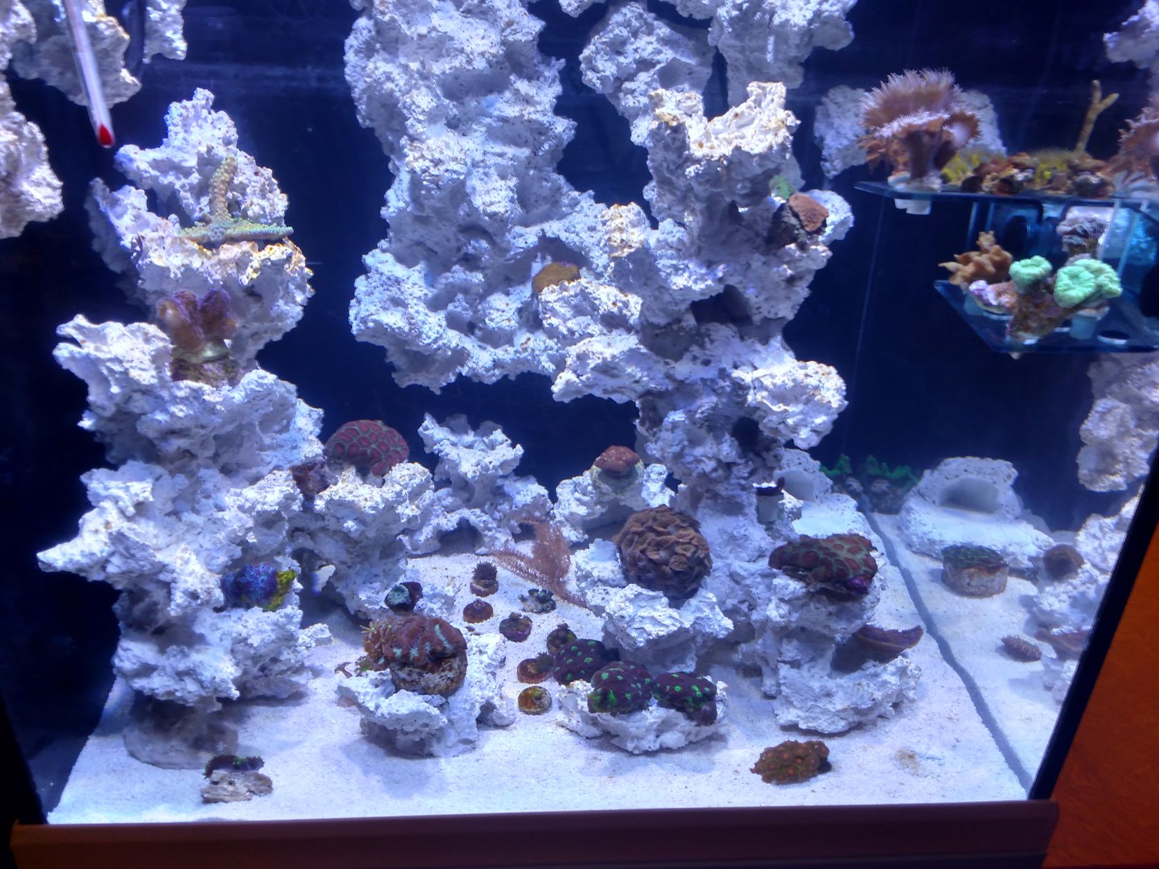

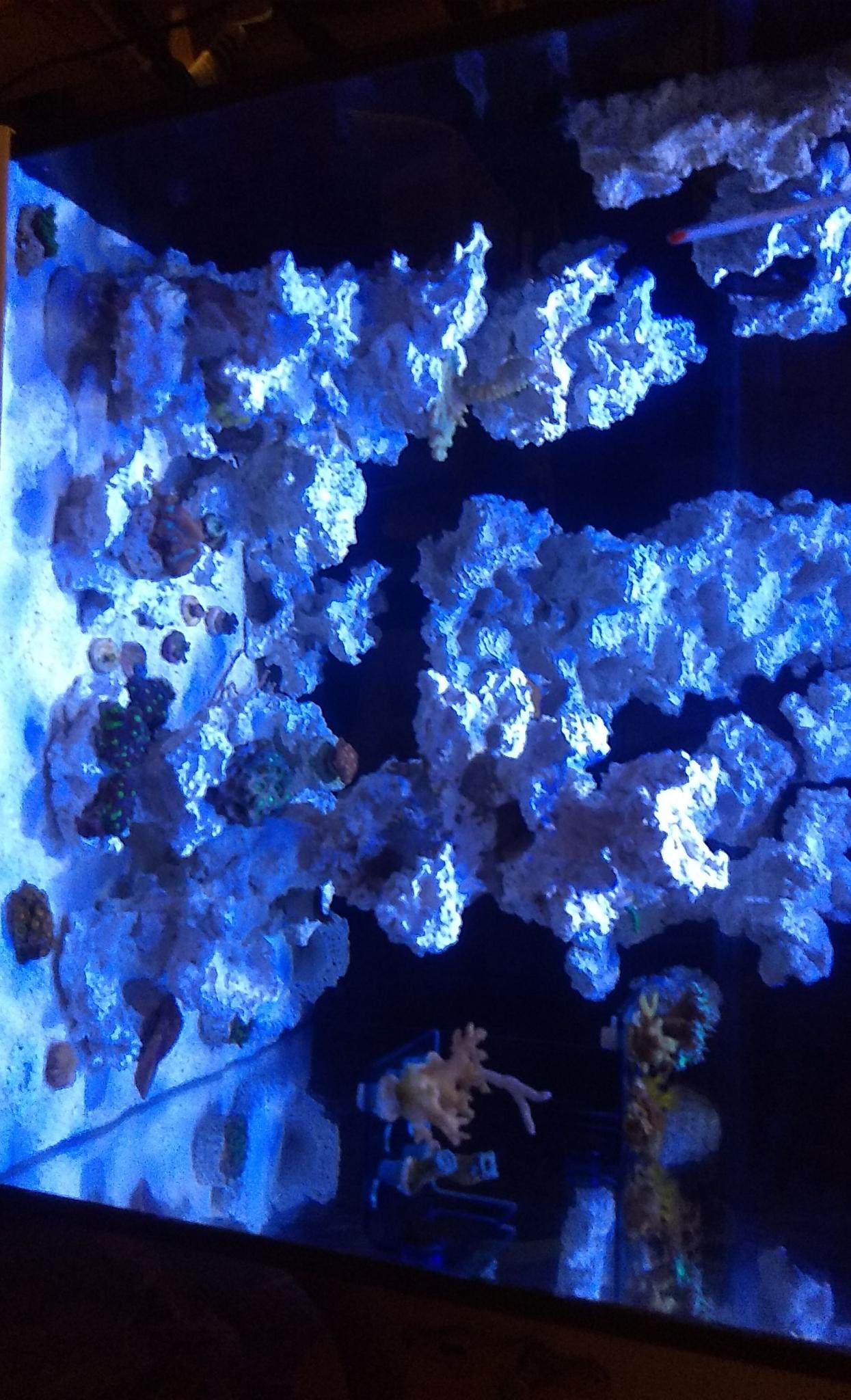

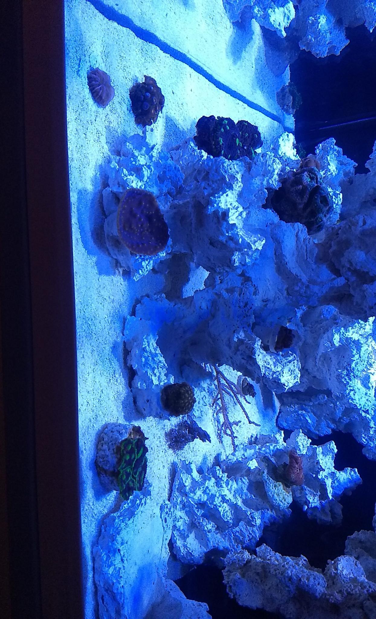

Hier noch ein paar Handybilder. Leider sind sie nicht so gut. Viele Grüße

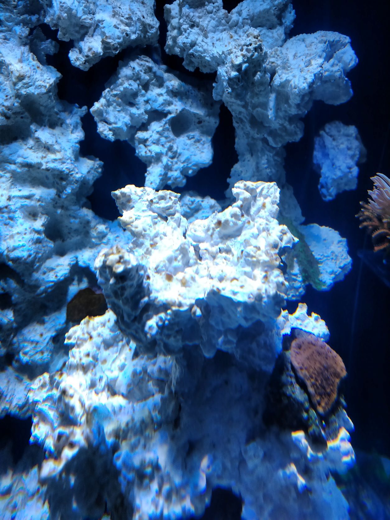

Es wachsen inzwischen auch erste Algenbeläge auf der Deko und dem Sand. Können wir schon gefahrlos Schnecken und Einsiedler einsetzen oder lieber noch warten? Bis jetzt ist das hoffentlich alles noch normal.
Hier ein Bild der braunen Algen: und vom gesamten Aquarium Leider sind wir noch nicht dazu gekommen, die Korallen anzukleben.
