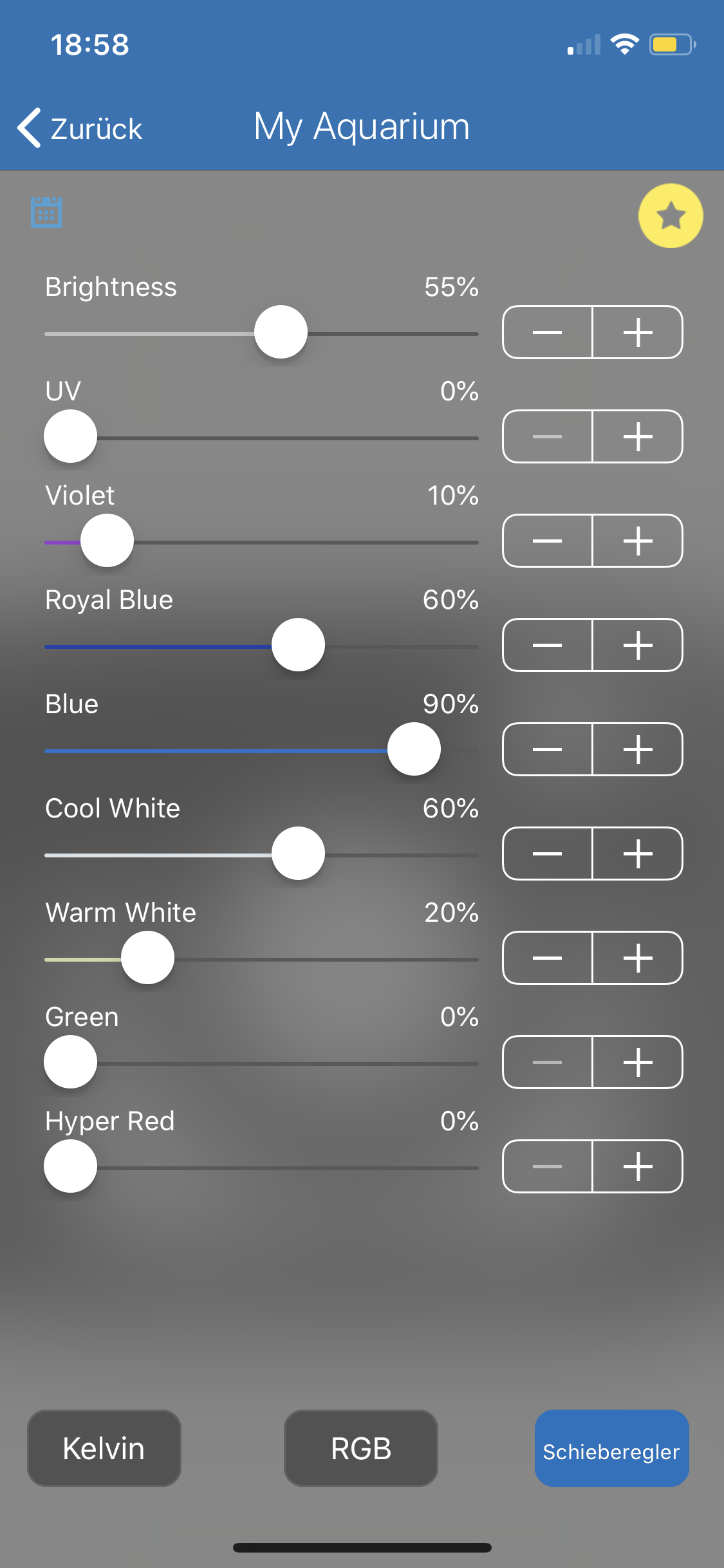

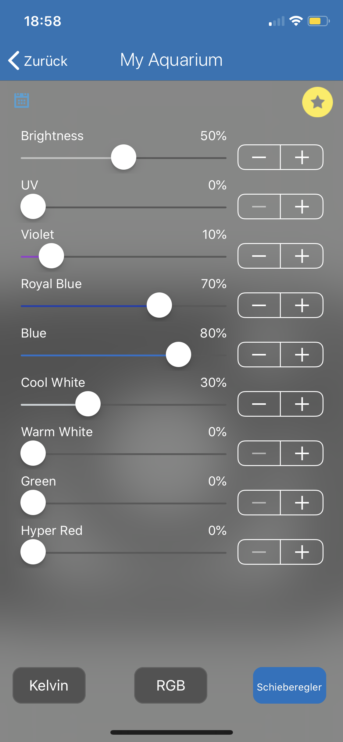

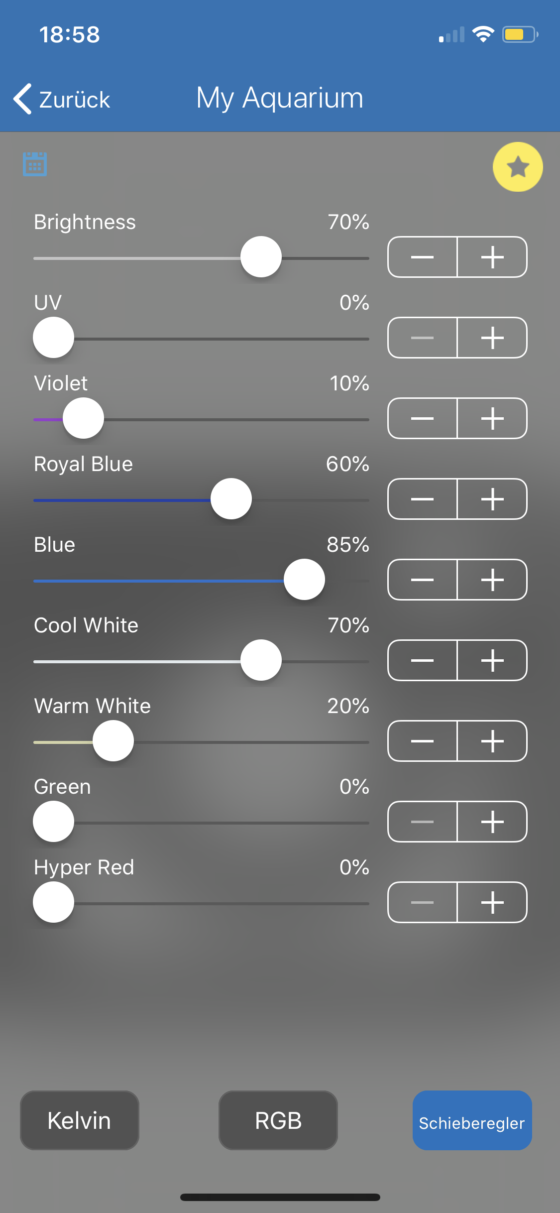

So und hier noch die Einstellungen meiner Radion.
Sie geht um 10:30 Uhr an und um 22 Uhr aus.
Das erste Bild ist von 21-22 Uhr, das Zweite von 18-21 Uhr und das Dritte von 11-18 Uhr.

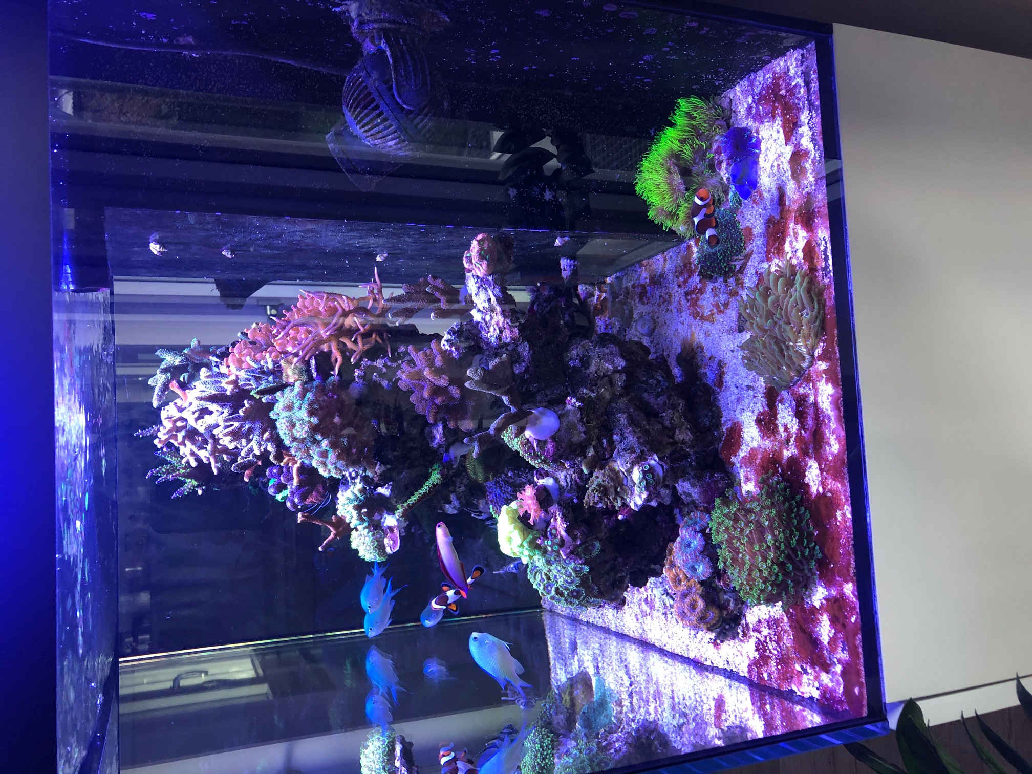

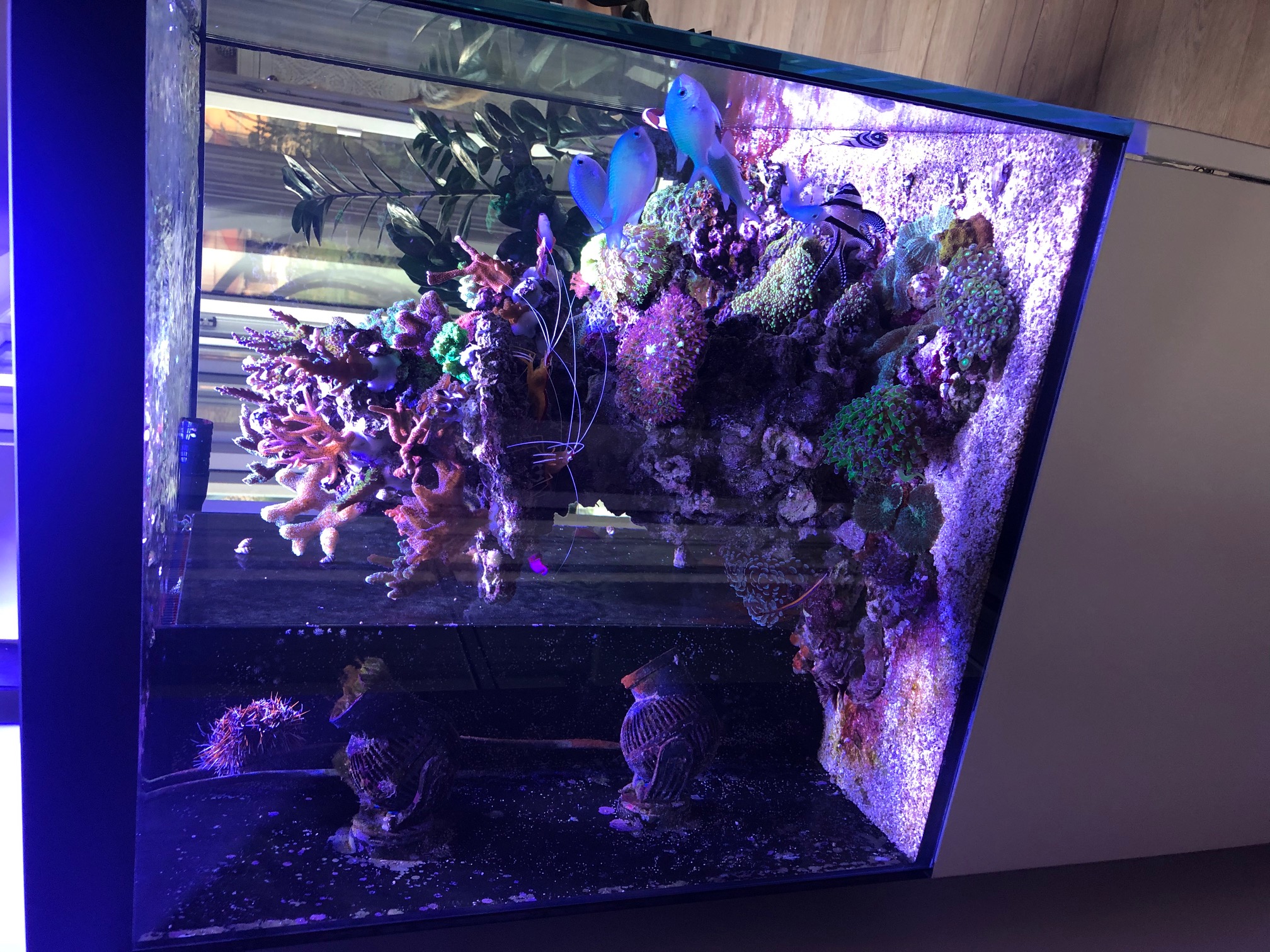

Und hier noch das Aquarium. Jetzt habt ihr Ruhe von mir :P
PS: mir sind die Bilder richtig rum gedreht. Keine Ahnung warum die hier so angezeigt werden.

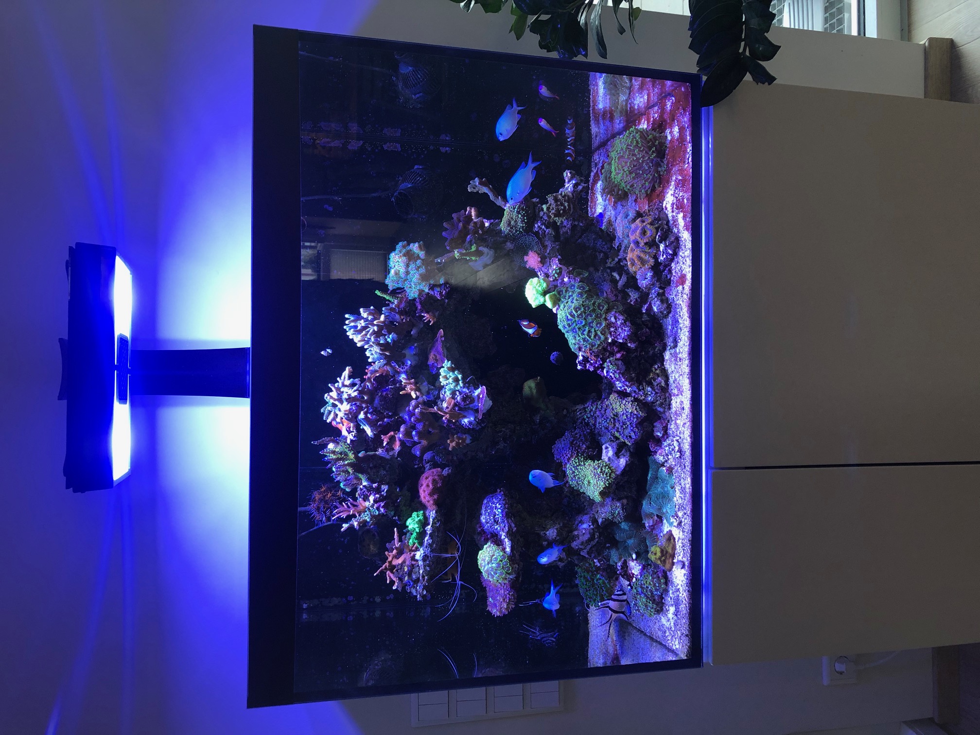

Und der Rest
Re: Phosphor-/ PO4 Limitierung trotz nutri-P comPlex und dadurch Cyanos?!
Also ich stell dir als erstes mal kurz die Empfehlung von Jörg zur Radion ein:
Ecotech Radion:
UV/violett max. 10-15% (bei Wachstumsstörungen am besten ganz ausmachen)
Royal Blau 50-60%
Blau 80-90%
weiß 70-90% (je nachdem wie hell man es möchte)
Grün max. 5%, bevorzugt ganz aus (ist > 500 nm für Korallen irrelevant und kann Algenwachstum erzeugen)
Rot max. 5% (bei Wachstumsstörungen am besten ganz aus, ist für Korallen eher schädlich).
Also in deinem Fall würde ich nur blau, royalblau und weiß nutzen, mit:
Royalblau 50%
Blau 80%
Weiß 70 %
der Rest auf 0.
Von 10.30- 13.30 würde ich hochfahren, 13.30-19.00 die Tagesmaximalleistung (s.o.) und 19.00-22.00 wieder runter auf 0.

also zuerst einmal, wie schon gesagt, ist deine Plage halb so schlimm. Auch wenn man das im eigenen Becken immer kritischer sieht.
Ich würde die Lampe auf jeden Fall auf die oben von mir angegebene Einstellung anpassen. Für mich sieht das weniger nach einer Phosphorlimitierung aus (auch wenn der Wert sehr niedrig ist), als nach Strahlungsstress. Dein Riff ist sehr sehr hoch. Auch das muss man bei der Lampeneinstellung berücksichtigen.
Zudem würde ich die UV ausstellen. Die macht dir dein Wasser aggressiv. Arbeite wenn dann lieber vorsichtig mit Kohle.
