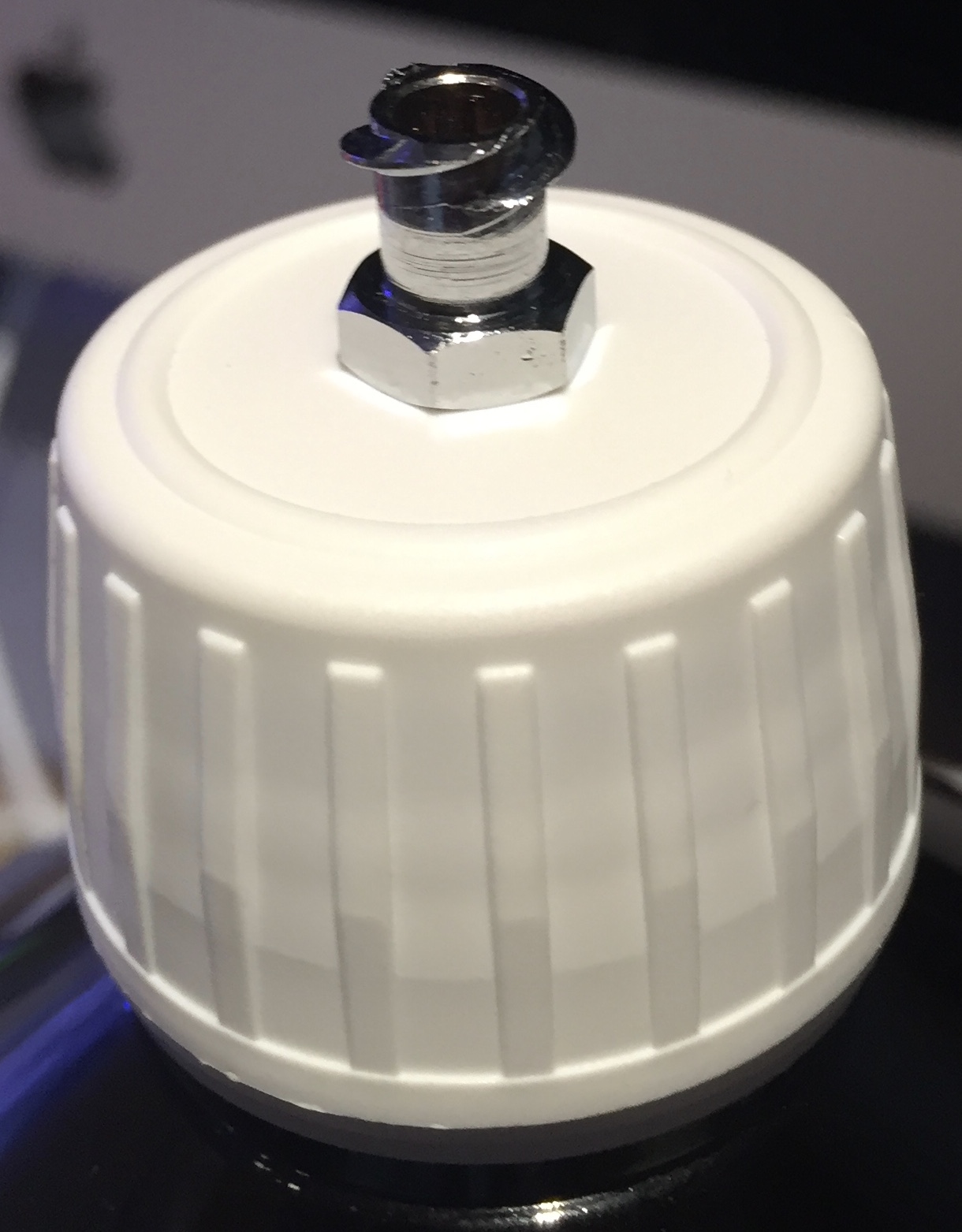

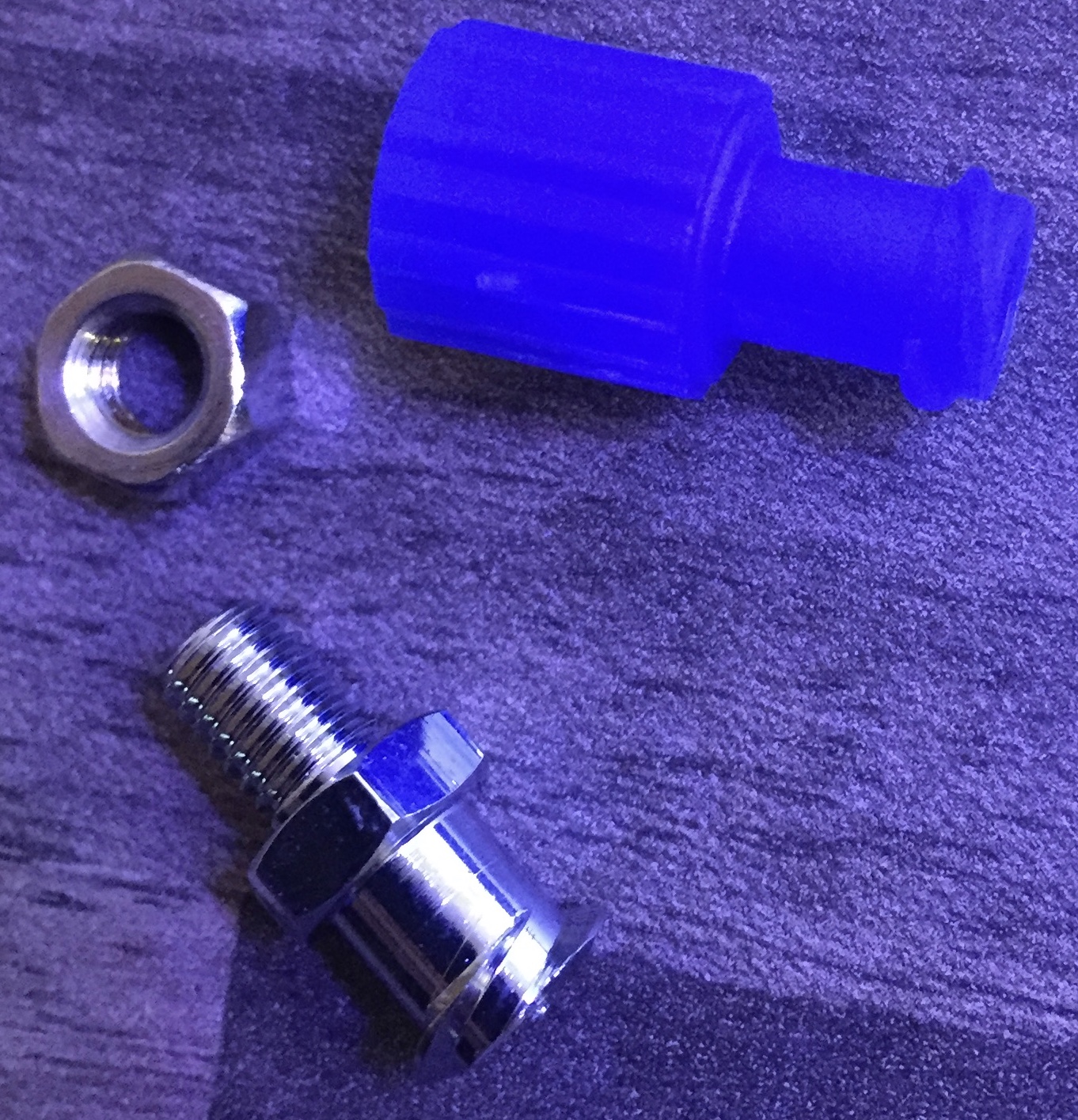

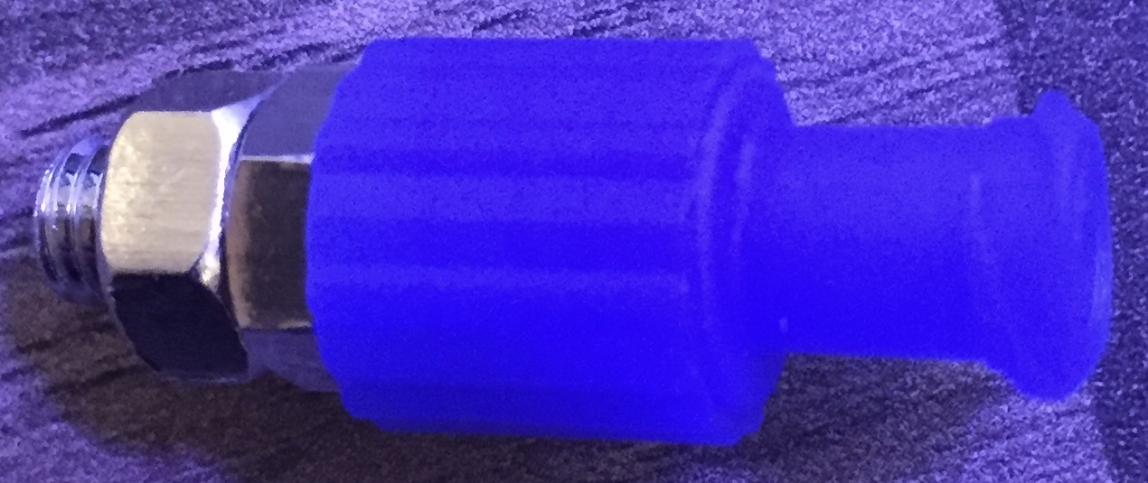

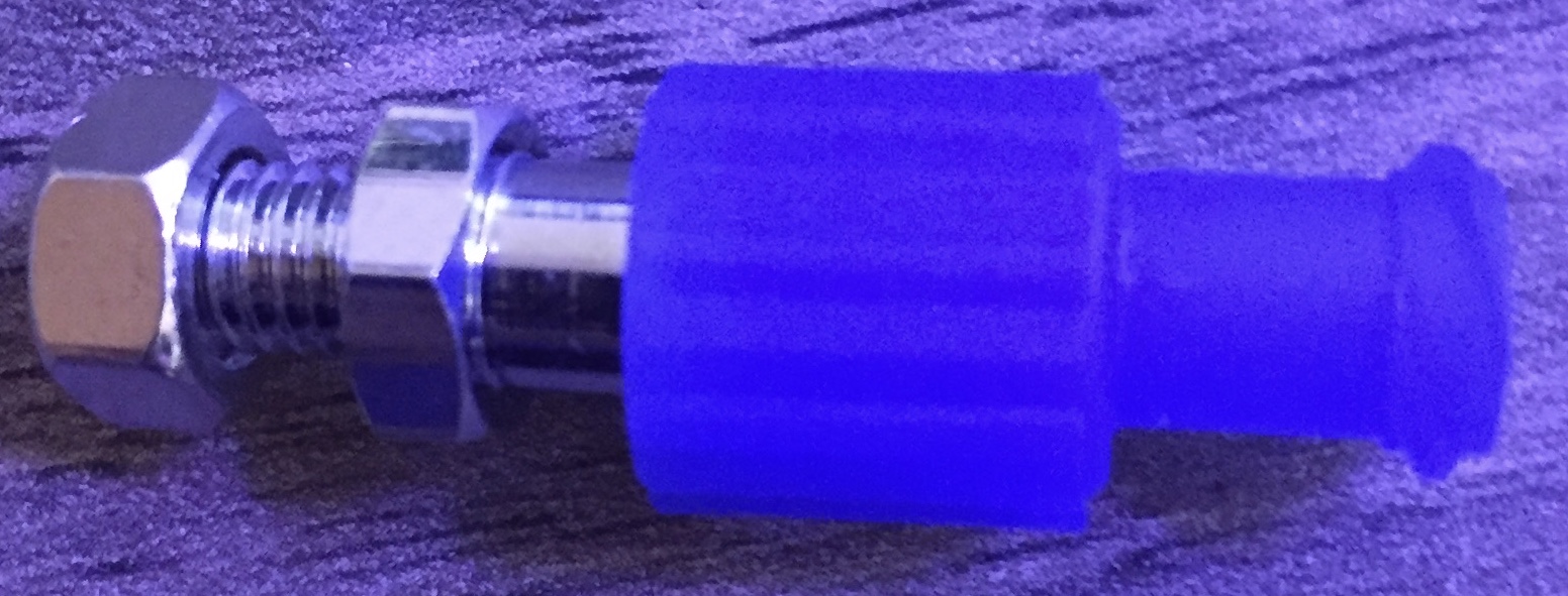

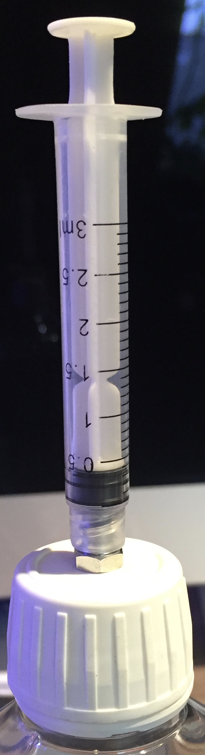

was hälst Du denn von einem Sangokai Easy Dosing System?
Es ist ja alles schön und gut, mit diesen großen Flaschen, aber mit den Spritzen zum aufziehen ist das, je leerer die Flaschen werden, zunehmend mühselig.

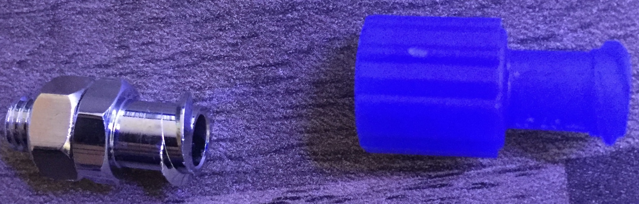

Ich habe da mal was gebastelt. Die Utensilien kommen aus dem medizinischen Bereich, und zwar speziell auf das "Luer Lock"-System ausgelegt. Die Metalle sind aus vernickelten Messing, und sollen angeblich meerwassertauglich und gegen Salzkorrosion beständig sein (ich hoffe das stimmt auch so). Die Kunststoffversion der Gewinde gibt es zwar auch, aber irgendwie viel viel teurer als die Metallversion.
Was braucht man?
- Adapter Luer Lock auf M5 Gewinde weiblich (Messing vernickelt)
- Sechskantmutter M5 (Messing vernickelt)
- Kombi Verschlussstopfen Luer Lock
- evtl. Dichtungsring (z.B. für Deckel von Sango kai mineral Basis-System Komponente #4)

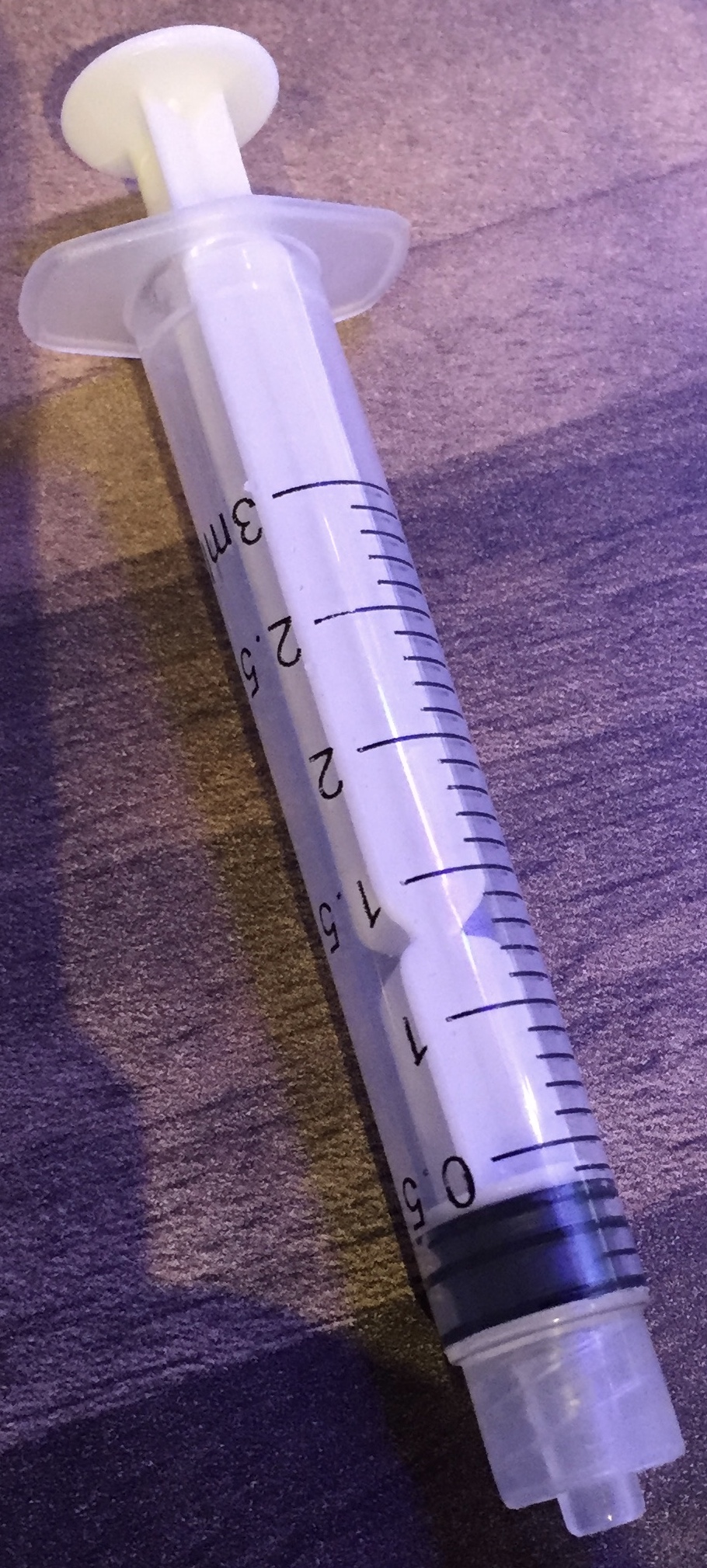

- Spritze mit Luer Lock männlich (also die zum aufdrehen/aufschrauben auf das System)
OK, was ist zu tun?

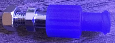

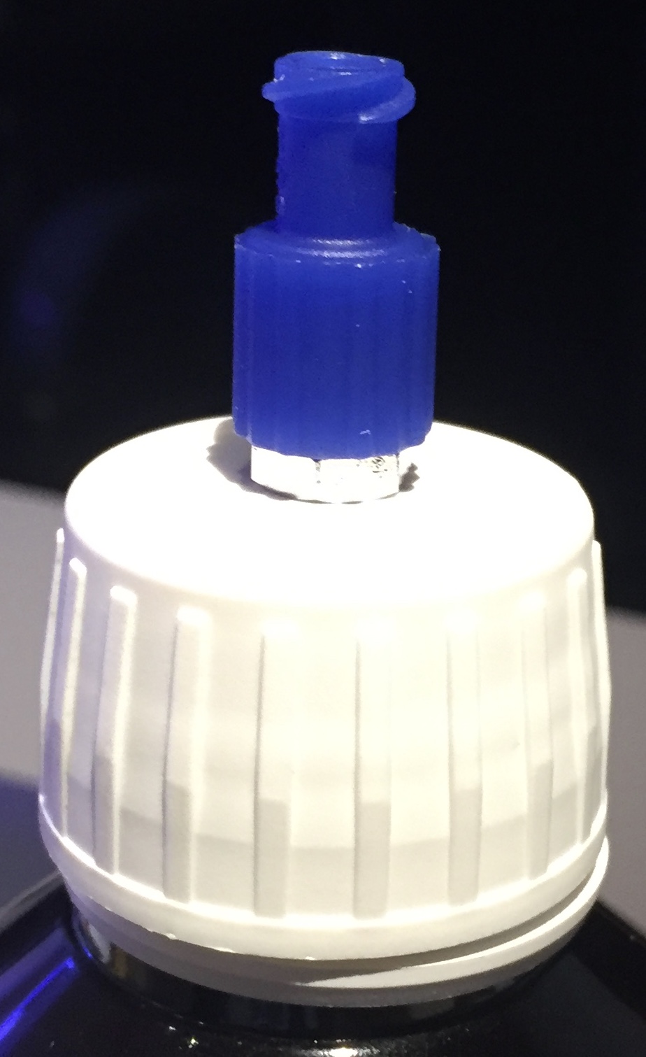

Man nimmt einen 5 mm Bohrer, bohrt damit durch den Plastikdeckel und die Dichtscheibe, macht das Bohrloch sauber, führt den Adapter durch Deckel und Dichtscheibe und verschraubt das von unten mit einer M5 Schraube.

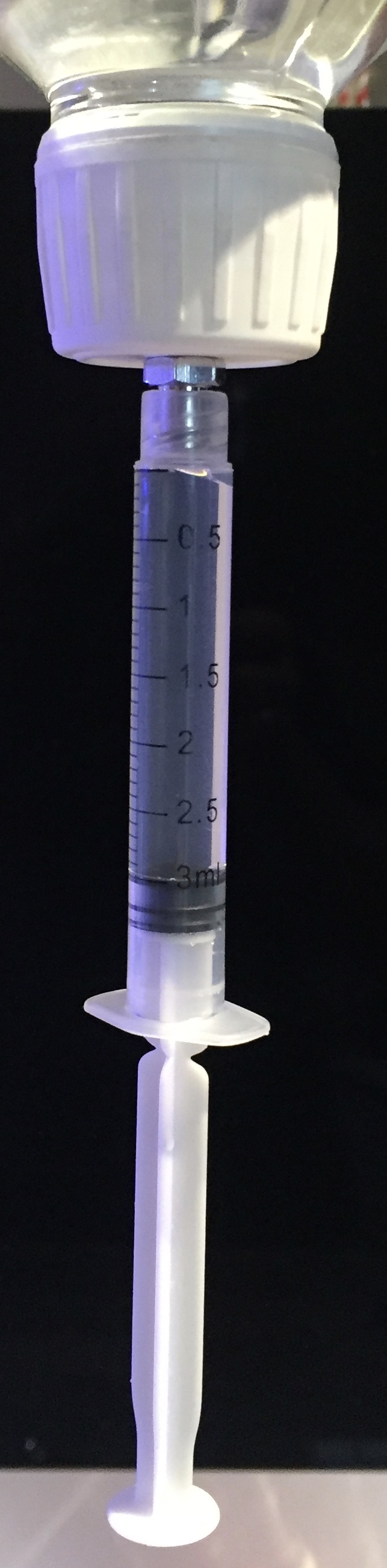

Nun kann der Verschlussstopfen oder die Spritze aufgeschraubt werden, die Flasche ordentlich geschüttelt werden, runter fallen, liegen gelassen werden etc.
Eine absolut saubere Sache, und total easy...

Naja, muss nicht wirklich aufwendig sein.Jörg Kokott hat geschrieben:Hi,
in der Tat ist das für mich als Hersteller zu aufwendig, aber als DIY-Lösung absolut super und ich danke Dir für den super Tipp!
Wenn du Deckel mit entsprechender "Luer Lock"-Nase hättest, dann bräuchte man das mit Gewinde, Sechskantmutter und Dichtung nicht, und der Verschlussstopfen ist mehr oder weniger ein Cent Artikel.
Es müsste nur der Hersteller deiner Deckel eine separate Guss-Form konzipieren.

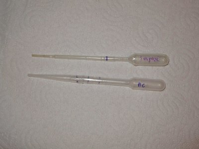

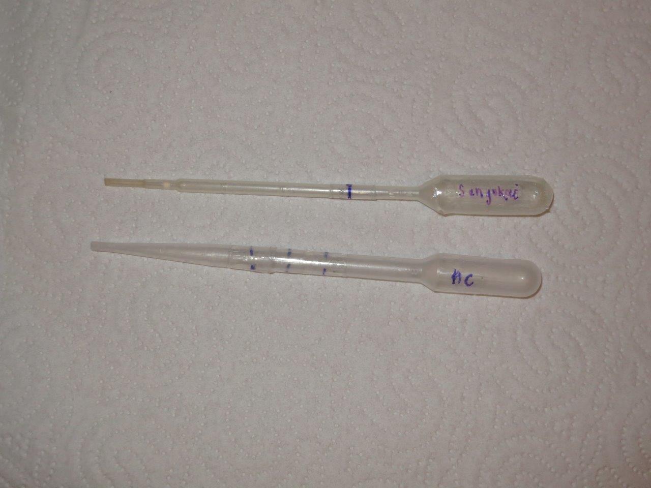

Re: Sangokai Easy Dosing System --> Sangofix
gute Idee, wäre mir aber zu kompliziert.
Ich nehme da einfach Pipetten, so kann ich es mit einer Hand bequem dosieren.
(Die Pipette habe ich vorher ausgemessen und markiert.)
