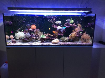

3 Monate sind nun vergangen, in denen meine neue Lampe hängt. Mein Fazit ist unverändert. Das Becken entwickelt sich weiterhin mehr als hervorragend. Alle Korallen wachsen und stehen mit einem wunderschönen offenen Polypenbild da. Die Bioaktivität des Beckens hat sich noch einmal erhöht und man fragt sich schon manchmal wie schnell sich etwas entwickeln kann. Einfach nur toll.
Sogar das anfängliche Algenwachstum hat sich, wie vermutet, einbalanciert. Jetzt habe ich einzelne kleine Grünalgenbüschel an der Dekoration, wo genug Platz zur Entwicklung ist und an der Rückwand entstehen nun die Kalkrotalgen. Ein natürliches Erscheinungsbild.
Die Lampe ist jetzt knapp unter 50% eingestellt und das hat sich bewährt. Meine Gomezi hat sich gut erholt, nachdem sie fast unter der alten Beleuchtung abgestorben war, und leuchtet schön blau.
Im Anhang ist ein aktuelles Bild des Beckens. Man kann deutlich die Entwicklung verfolgen.
VG Hansi
VG Hansi

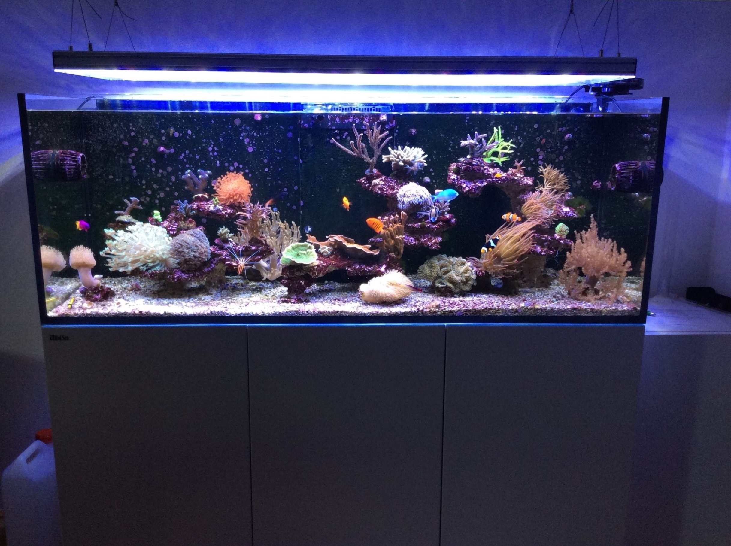

Hi Hansi,
Hat sich gut entwickelt dein Becken...gefällt mir
Ich hab mir mal erlaubt dein Bild zu drehen
...nicht das noch das Wasser rausläuft
