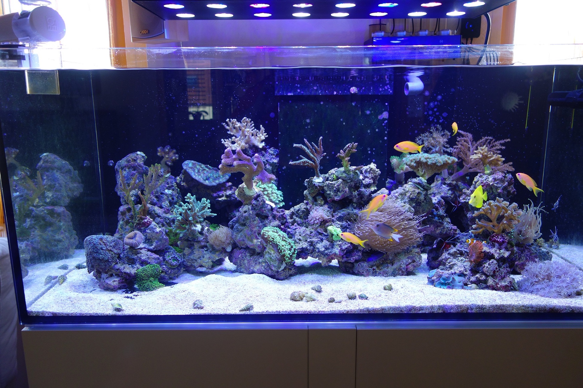

Hallo Leute,
Ich möchte meine Strömung etwas optimieren.
Was haltet ihr davon die Gyre senkrecht rechts hinten im Eck zu platzieren (beim Thermometer) und praktisch entgegen (im UZS) dem Wasserauslass zu Strömen, oder wäre es besser mit dem Wasserauslass also in die linke Ecke vom AQ die Gyre zu platzieren?
Lg Peter

Hallo Peter,
ich würde es mal probieren, ich glaube aber das ne Menge von der Strömung dann vom dem Aufbau geschluckt wird.
Aber probieren würde ich es auf jeden Fall mal.
Bist Du im Moment nicht zufrieden mit deiner Strömung ?
Auf wie wie viel % läuft die Gyre ?
Meine habe ich auch Vertikal in meinem Becken installiert und läuft auf 40 %.

Mein Aufbau siedelt sich ehr in der mitte des Beckens an.
Zufrieden schon - aber vielleicht geht's ja besser
Meine Gyre läuft auf 40% im Pulse Betrieb mit ca. 10 Sekunden Intervall.

Ganz ehrlich ich würde es so lassen aber wie gesagt über probieren geht nichts.
Wenn Du merkst das es nicht gut machst es wieder rückgängig.

Mir gefällt bei meiner jetztigen Anordnung nicht, dass unter der Gyre fast keine Strömung ist, also da wo sie ansaugt.

Hast Du nur die Gyre drin ?
Vielleicht ne andere Pumpe von der anderen Seite etwas weiter unten Positioniert die dann der Gegenspieler der Gyre ist.

Wäre auch eine Idee . Hab nur die eine Gyre drinnen. Ist das bei dir auch so das im Ansaugbereich nicht viel Strömung ist?

Ja, aber ich denke das es Normal ist da ja das Wasser angesaugt wird und dann erst beschleunigt wird.
Deswegen denke ich persönlich solltest Dir noch ne 2 Pumpe holen, die von der anderen Seite nochmal Druck machen kann.
Aber wie gesagt das ist nur meine persönliche Meinung, ich habe auf der anderen Seite noch ne Jebao RW-4.

Okay, die hast du im untern Bereich plaziert?

Das funktioniert bei meinem Aufbau nicht habe ja das AM-Kauderni und da ist mir ja auch der Ablaufschacht im Weg habe die auch oben installiert und die bläst schräg über das Riff drüber.
Aber die Gyre habe ich vertikal installiert ich empfinde das ich dann mehr von der Strömung habe wegen den 2 Rotoren einer oben einer unten.
