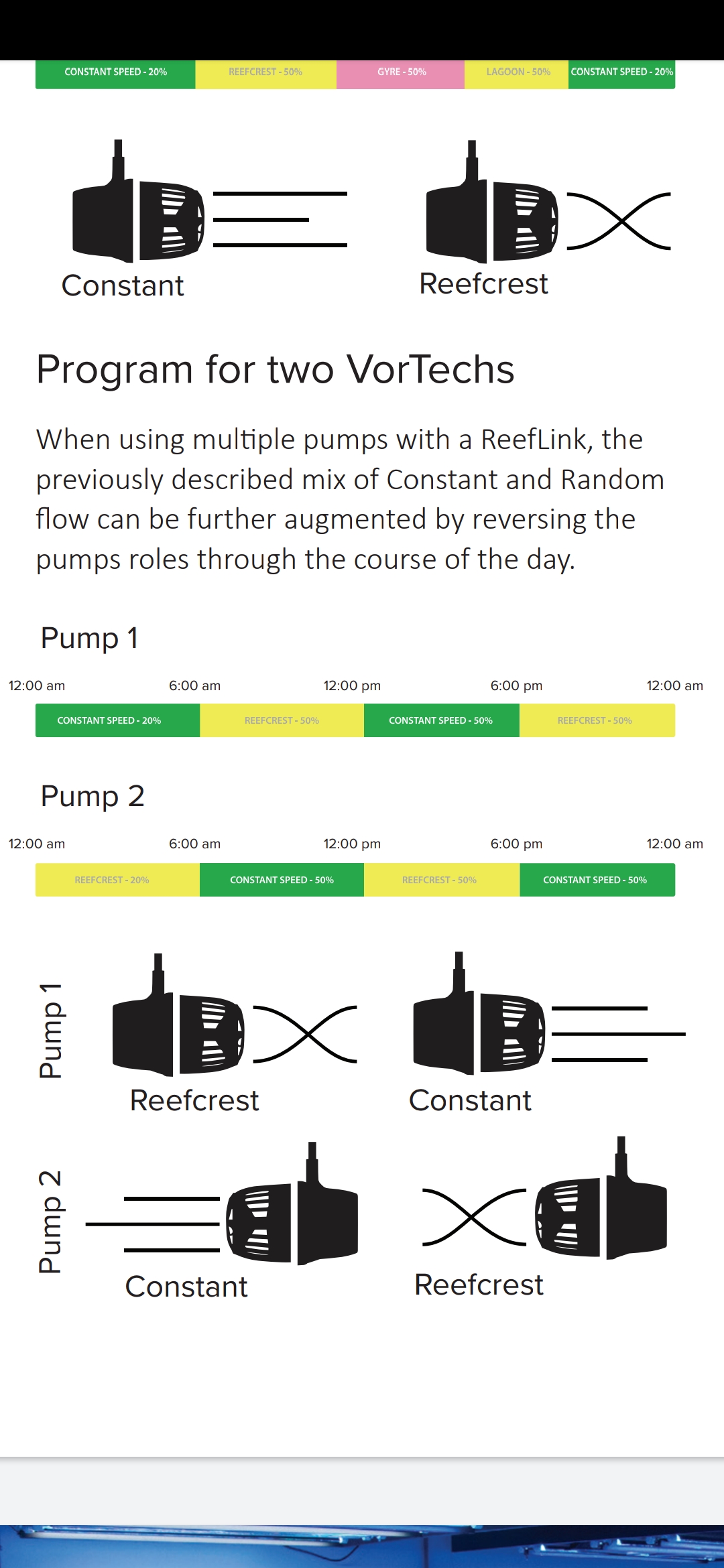

ich habe nun endlich vier Vortech MP10 daheim. Bisher liefen immer zwei, versetzt links und rechts an den Seitenscheiben, in Ringströmung. Wie hier schon mal erwähnt wachsen die Korallen dadurch stark in eine Richtung. Das möchte ich im neuen Becken gern vermeiden. Ich würde also gern die Richtung alle paar Stunden wechseln.
Was meint ihr aller wieviel Stunden wäre gut, 6 oder 3h? Die Korallen brauchen ja bestimmt etwas Zeit zum umlenken.
Kann mir einer von Euch eine gute Einstellung empfehlen? Wie habt ihr das über den Reeflink programmiert?
LG Dörte

Guten Morgen,
würde das Ganze hier wieder aufrufen....brauche auch einen Rat....
Haben meine Pumpen auf 4x MP40 gewechselt da ich sie etwas besser finde.
Wie auf dem Bild zu sehen sind jeweils 2x links und 2x rechts versetzt, so das man hoffe ich alle Ecken erreichen kann.
Den oberen link kenne ich bereits und bin mit der Strömung einverstanden. Nun mal die Frage, sollte ich es mit der Ringsströmung machen?
Sprich vorne links Reefcrest und hinten rechts Constant und nach 3 Stunden umgekehrt hinten links Reefcrest und vorne rechst Constant....ist das so die Idee?
Grüsse und danke schon mal
