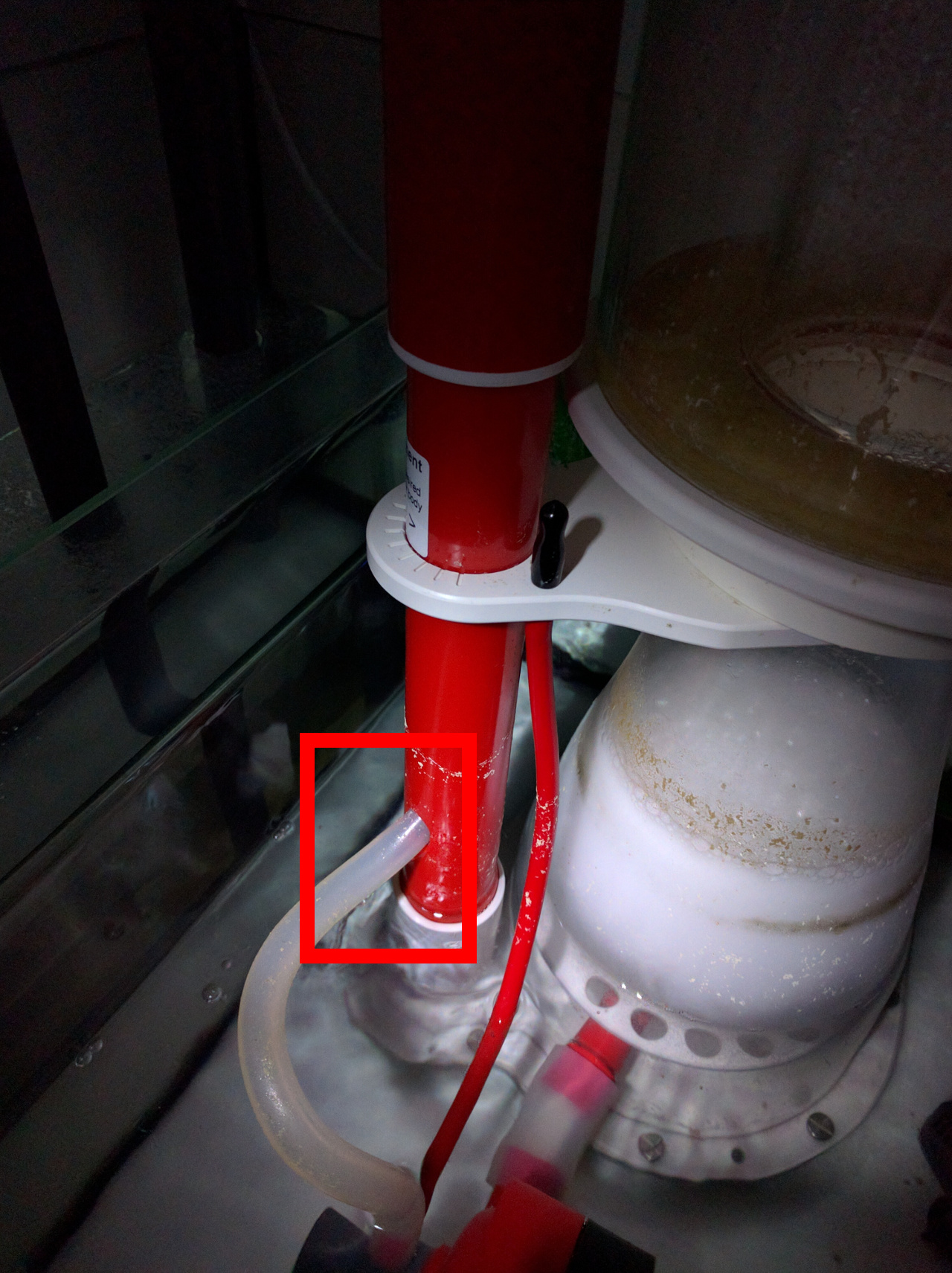

ich besitze einen Royal Exclusiv Bubble King Double Cone 180 + RD3 Speedy Abschäumer, mit dem ich eigentlich bisher zufrieden bin. Allerdings ist es so dass er tröpfelt / plätschert an der Stelle wo der Luftschlauch aus dem Schallrohr kommt (siehe angehängtes Foto). Das ist insofern ziemlich nervig da ich dadurch im Wohnzimmer ein ständiges plätscher Geräusch habe was ich nicht los bekomme
Wasserstand im Technikbecken ist, wie laut Bedienungsanleitung empfohlen, auf genau 17 cm eingestellt.
Weiß da jemand von euch vielleicht Rat? Der Royal Exclusiv Support antwortete leider nur mit einem
es könnte sein, dass das Keilrohr zu weit geöffnet wurde.
