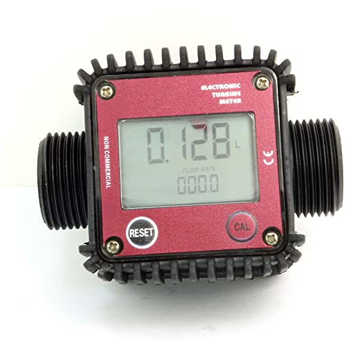

Re: effektive Durchflussvolumen Und Dichtheit prüfen.
Hallo Patrick,
Was wäre mit so einem Durchflussmesser, dauerhaft in der Rücklaufleitung?
Hat 1zoll Schraubanschlüsse und scheint aus Kunsstoff zu sein.
Gruss
Harald
Gruss
Harald

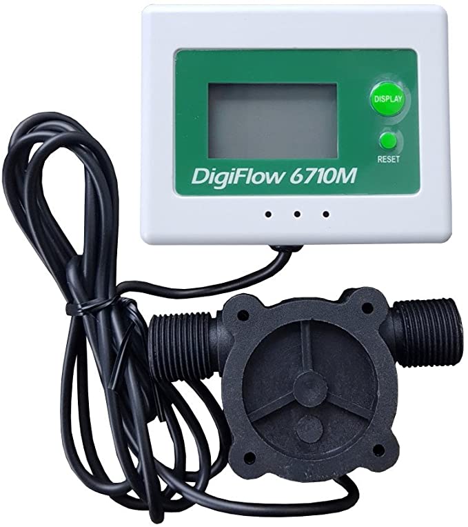

Hab mir jetzt das hier bestellt.
Mein Gesamtvolumen liegt bei 126 Liter.
1-3faches Durchflussvolumen entspricht 378Liter/Stunde = 6,3Liter/Minute.
Das Gerät mißt 0,8-15Liter/Minute.
Hat 3/8Zoll Schraubanschlüsse.
Werde das Teil mit Klebemuffen DN 20mm/IG 3/8Zoll, in die Rücklaufleitung DN20 einsetzen.
