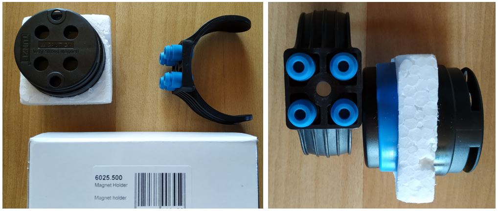

Hallo zusammen, die normalen Magnete für die Tunze nanostreams mit Silence Klemme halten nur bis einer Glasstärke von 15mm. Ich habe auf der Seite des Filterschachtes aber eine Glassärke von 18 mm. Da hat meine Tunze 6095 nie richtig gehalten. Es gibt für die Tunze nanostream Pumpen einen stärkeren Magneten, welcher bis 20 mm Glasstärke sehr gut hält. Maße: ø 50 x B 15 mm. Die Artikelnummer bei Tunze lautet 6025.500.
Der Magnethalter kann auch als universelle Halterung verwendet werden.

Danke für die Info. Genau das gleiche Problem bei mir. Guter Tip.
