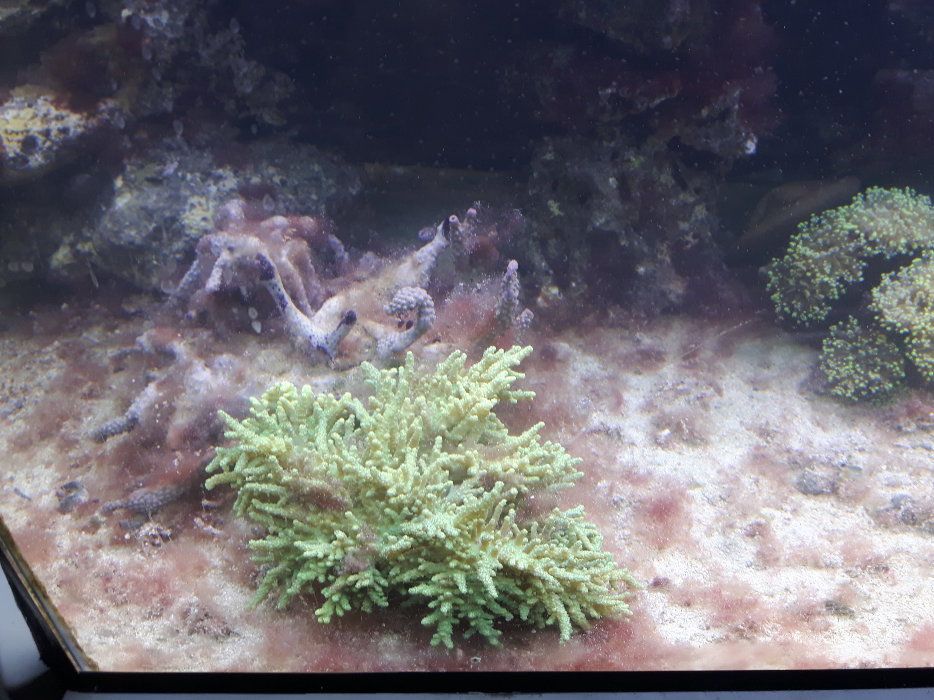

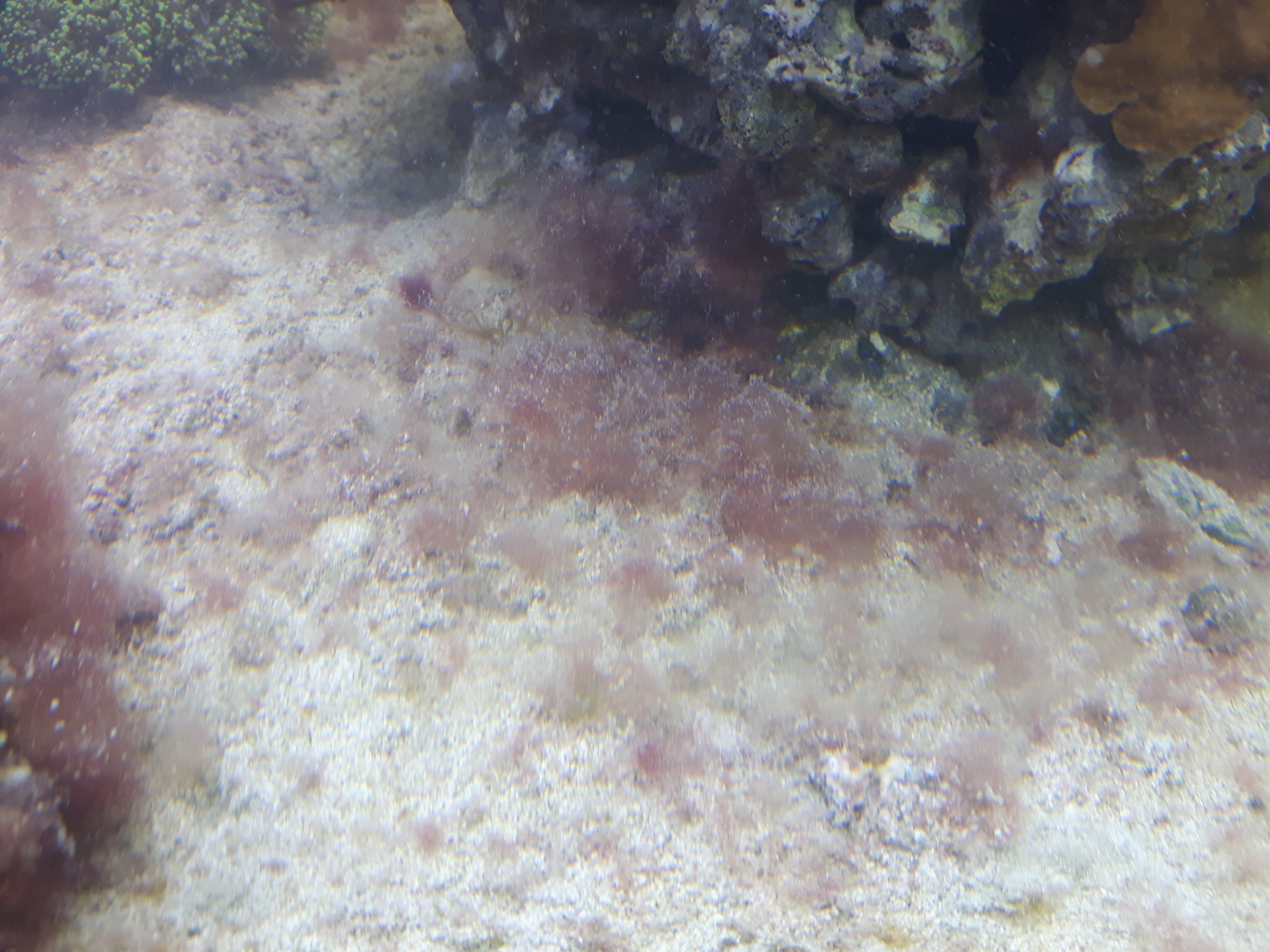

Nun es ist auch nicht direkt ein Mulmproblem, dass mich zur Anschaffung des Saugers bringt.
Seit der Sommerhitze und einer längeren Zeit der unregelmäßigen Pflege während Krankheit habe ich Probleme mit der roten Büschelalge "Asparagopsis".
Größere Büschel habe ich mit einer Greifzange entfernt, jedoch ist auch der Sand von kleinen Büschelchen betroffen. Diese kann man nicht wirklich gut greifen und verteilt das ganze eher im Becken.
Deshalb dachte ich, es mit einem Mulmsauger zu probieren...
Die Sandschicht ist schon relativ dünn, etwa 5kg Livesand, vor einem Jahr erneuert in einem Aqua medic Tridacna mit knapp 0,7-0,8m2 Grundfläche.
Es gibt einen Sanddollar, diverese Schnecken, ein norm. Seestern Nardoa, 2 Mespila Globus, 2 Pfaffenhutseeigel, einen Seehasen und div. andere Schnecken.
Leider gehen die Algen nur unmerklich bis gefühlt gar nicht zurück. Einige Korallenstöcke wurden bereits überwuchert und mussten entsorgt werden.
Sangokai läuft momentan nur mit dem Balance System und dem Nutricomplete aus dem Start-System.
Andre

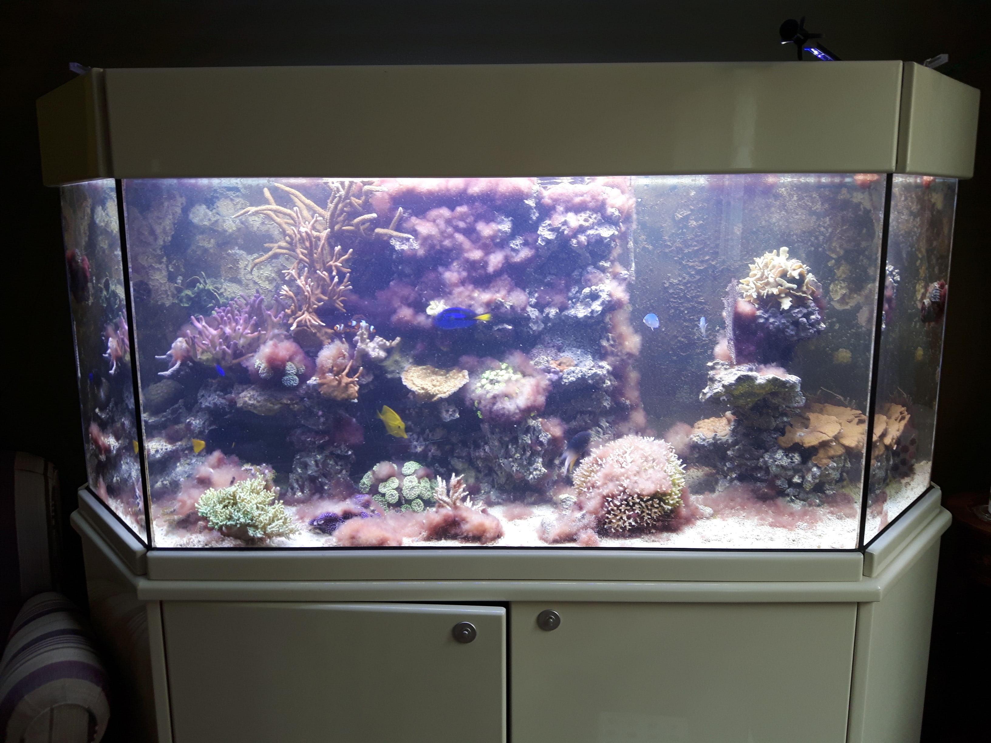

Hier der traurige Blick auf das Becken mit den sich explosionsartig vermehrenden Algen
Beiträge: 2278
Re: Neuer Mulmsauger fällig
wie sind denn deine Nährstoffwerte?
Beleuchtung und Beleuchtungszeit?
Ansonsten musst Du da radikal ran, abgestorbene Tiere entfernen, Sand absaugen (ev. die im Sand lebenden Tiere wo unterbringen in der Zwischenzeit), komplette Deko entfernen und ev. sogar erneuern.
mercator
Beiträge: 84
Registriert: Montag 1. Februar 2016, 19:41
Wohnort: NRW
Beitrag von mercator »
Hallo Patrick
Nährstoffwerte, soweit mit Hausmitteln messbar, Nitrat und PO4 beide n.n.
Bin seit vier Wochen dran, das wieder in den Griff zu bekommen, bisher leider kein großer Erfolg.
Nutricomplete zur Zeit 2ml pro Tag. Alle zwei Tage 8 Tropfen Jod.
Die befallenen Korallen am Boden werde ich am Wochenende rausnehmen. Hatte gehofft, es zu vermeiden. Sand absaugen.
Deko raus wird schwierig! Die Verkleidung des Mittelschachtes ist fest angebracht. auf den Säulen wachsen Korallen. Ein Ausweichquartier habe ich auch nicht...
Nach deiner Aussage wäre ein kompletter Neustart angesagt. Das wollte ich vermeiden und würde ich momentan auch nicht mehr machen.
Hatte eigentlich gehofft, es so irgendwie in den Griff zu bekommen.
