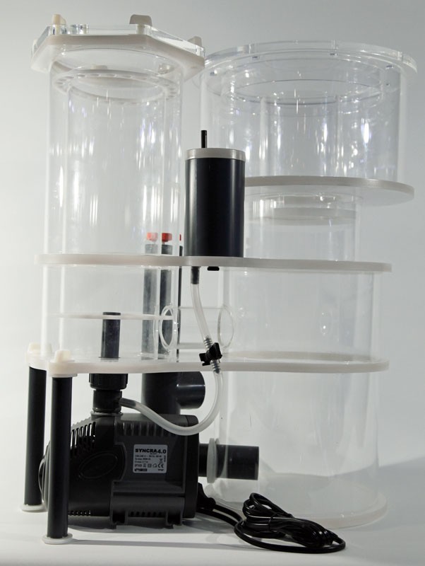

Hallo zusammen
ich wollte mal fragen ob jemand hier im Forum einen solchen Abschäumer wie auf dem Bild von Knecht verwendet.
Es gibt dazu leider keine Anleitung. Ich habe ein bisschen Probleme mit den Einstellungen.
Momentan ist es so dass die Reduzierschraube für den Auslass (Regelung des Wasserstandes, Schaumgrenze im Mischrohr) voll offen ist und ich eigentlich den Abschäumer noch ein wenig trockener stellen möchte. Was ich auch nicht ganz genau weiss ist, ob der Wasserstand bei mir im Technikbecken passt.
Gruss Mathias

Hallo Jörg
Den Abschäumer hatte ein Kollege von mir einige Jahre im Einsatz, ist sehr wartungsarm.
Das Wasser wird mittels Pumpe über eine Venturidüse eingeleitet. Das Wasser-Schaumgemisch steigt im ROhr auf, aussen an den Wänden runter und geht durch das horizontale Rohr in die zweite Kammer. Dort steigt dann der Schaum auf und landet im Topf.
Ich frage mal beim Hersteller nach.
Gruss Mathias

Hallo Jörg
Der Abschäumer ist für Aquarien bis 1500L gemacht, also eigentlich sowieso zu gross für mein Becken.
Ich dachte das sei etwas Neues, Innovatives, jedoch muss ich sagen das mich das Einstellen wahnsinnig macht...
Der ATI Powercone bei einem Kollegen von mir macht ein viel schöneres feineres Schaumbild.
Seit neustem schäumt er extrem stark, das Schaumbild war vorher massiv schlechter als jetzt, jedoch läuft er zu nass und ich kann nicht mehr zurückregeln.
Die Pumpe könnte noch gedrosselt werden, dies aber nur mittels mechanischer Klappe, weiss nicht ob das sehr sinnvoll ist.
Bin kurz davor mir einen Nyos 160 zu kaufen oder würde der 120er auch reichen?
Gruss Mathias

Hallo Jörg
Welche Grösse von Double Cone würdest du denn empfehlen?
Macht es Sinn evtl. einen Kleineren zu wählen oder wäre der 200er die optimale Lösung? Dieser würde von Wasserstand super passen und wäre für Aquarien bis 1000L gedacht. Wenn ich die Luftmenge reduziere wird das Schaumbild nur noch schlechter, ebenso wenn ich die Pumpenleistung reduziere.
Finde es echt langsam mühsam ständig an diesem Abschäumer rumzuschrauben. Von dem her wäre ich gerne bereit für einen guten Abschäumer etwas Geld hinzulegen. Würde einer mit Standardpumpe reichen oder bringt eine regelbare Pumpe noch an Einstellungsmöglichkeit?
Gruss Mathias

Hallo Jörg
Oh jetzt hast du mich in die Zwickmühle gebracht :lol:
Der 200er wäre vom Wasserstand her super, habe genau 22cm im Technikbecken. Da ich aber eher zu Nährstoffmangel tendiere und die Korallen eher noch grösser werden würde wahrscheinlich der 180er mehr Sinn machen. Etwas unter den Abschäumer zu legen ist wieder ein mühsames Gebastel.
Würdest du den 180er mit der Standard Pumpe nehmen oder auch mit der regelbaren Speedy?
Auf welcher Leistung hat du denn die Pumpe eingestellt, da wird man ja nicht mit den vollen 50W fahren müssen oder?
Der Preis ist schon um einiges geringer mit der Standardpumpe, einen 1000er für einen Abschäumer hinzublättern ist schon was :D
Wenn ich dafür gut schlafe und getrost mal in die Ferien fahren kann ist mir das auch was wert.
Gruss Mathias
