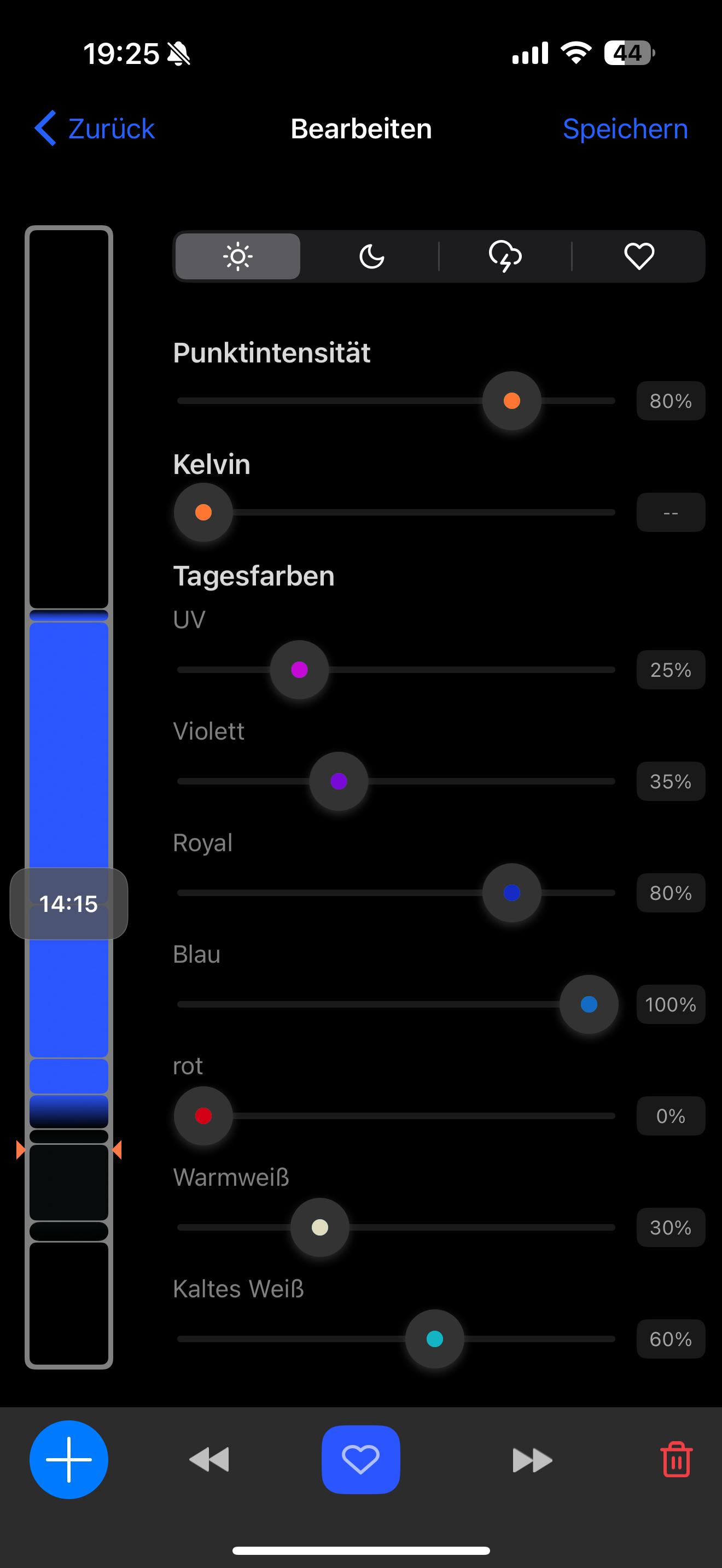

Hallo, ich habe siehe Screenshot eine XR15 G6 Blue und habe wie Patrick geschrieben die Einstellung von Jörg übernommen da die Vorlagen irgendwie nicht gut sind und dadurch meine Korallen nicht gut da stehen.
Grün habe ich nicht und rot haben ich raus genommen.
Was ist aber die Punktitentisität? diese habe ich aktuell auf 80%
Könnte jemand mal darüber schauen?

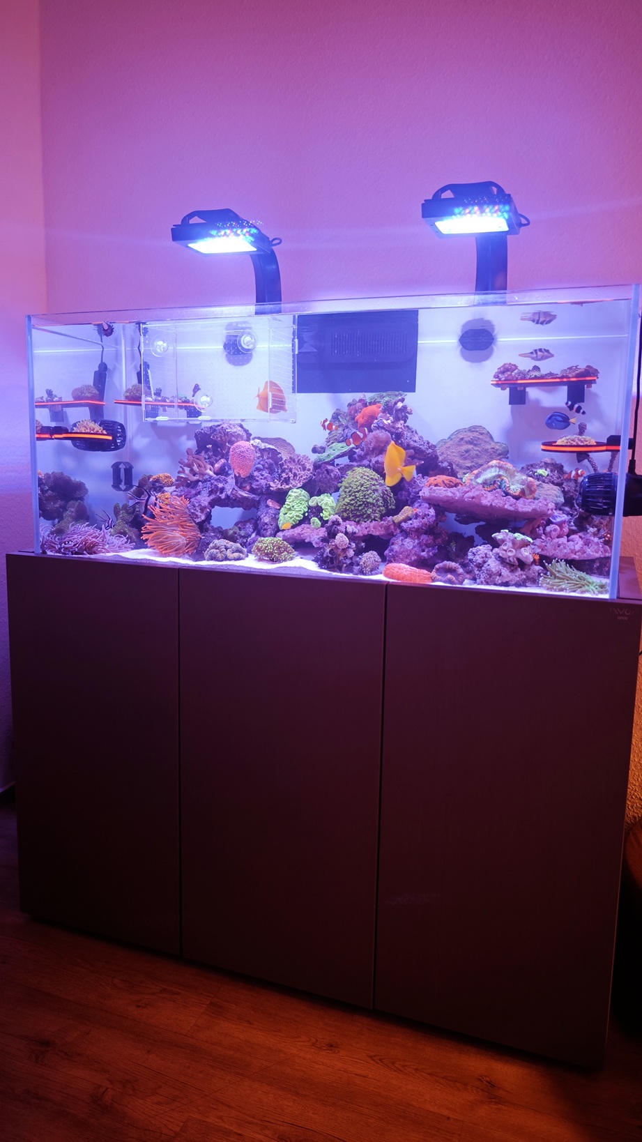

Zu meine Becken, LPS/SPS.
Becken Nyos Opus G2 440 Pro-Line
Becken 125 x 55 x 55 cm
2x XR15 G6 Blue
