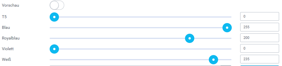

Beleuchtung: ATI Hybrid LED-Powermodul 4x54 Watt T5 + 3x75 Watt LED WiFi
Röhren: 2x ATI - Coral Plus 54 Watt und 2x ATI - Blue Plus 54 Watt
Die Lampe hängt ca. 23 cm über dem Becken.

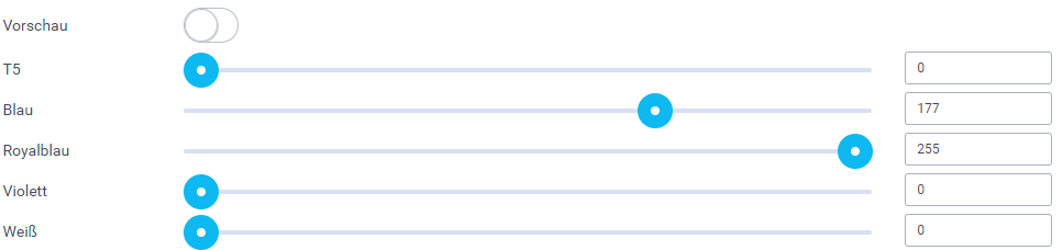

Hier die aktuellen Einstellungen:
Also ich muss sagen, dafür das die Lampe so hoch gelobt wird habe ich nur Probleme. Aber ich mach wohl irgendwas falsch.
Ich weiß nur nicht mehr was ich noch machen soll.
Ein Meerwasseraquarium war schon ewig ein Traum von mir. Ich habe viele Jahre Süßwasser betrieben, dass auch immer ohne Probleme
und mit Zucht. Gut das Meerwasser um einiges schwerer ist war mir bewusst, aber wenn es so gar nicht in Schwung kommt und mehr
Kummer als Freude macht, ist das sehr deprimieren.
Und es gibt nie eindeutige Gegenmaßnahmen gegen irgendein Problem. Die Aussagen die man im Internet sind extrem widersprüchlich, wie soll
man da noch wissen was jetzt der richtige Weg ist.
Ich hoffe ich habe alle benötigten Information gepostet. Sonst bitte fragen und ich ergänze die fehlenden Infos dann.
Ich hoffe hier kann mir geholfen werden.
Re: Sirius X6
Verfasst: Montag 12. September 2022, 11:02
von Jörg Kokott
das ist auch eine gute Lampe, Du fährst sie für Dein Becken nur zu stark und zu lange. Nimm doch mal die Beleuchtungsdauer auf 10 h runter, also zwei Stunden weniger. Und die Intensität der LED senkst Du mal auf max. 50% im Tagesmaximum, die T5 lass so laufen wie Du sie hast. Ggf. die Lampe nochmal 2-3 cm höher hängen. Du hast Strahlungsstress, aber da kann die Lampe nichts für.
