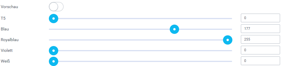

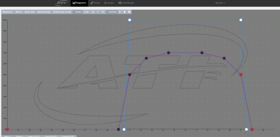

Ich habe jetzt eine ATI Hybrid 3x75w 4x54w.
Ich habe die Einstellungen wie folgt vorgenommen.
Röhren auf 100% LED 35% .
Farben:
T5:0
Blau: 255
Royalblau: 200
Violett: 30
Weiß: 200
Sonnenaufgang und -untergang weiß 0
Übergang weiß 100
Kann ich die Lampe so über das Becken hängen oder soll ich noch etwas anpassen?

Hi, Du beleuchtest sehr lang, mehr als 12 h, das kann Dein Becken abends stark belasten. Ich empfehle maximal 12 h inkl. aller Dimmphasen wenn alles gut läuft, und sowieso bei einer neuen Lampe erst mal nur 11 h. Ob Dein Becken mit den Blauphasen zurecht kommt, musst Du schauen. Aber ich würde die Beleuchtungsdauer verkürzen. Immer mit wenig Leistung starten und dann langsam hochfahren wenn das Becken gut damit zurecht kommt und die Korallen wachsen. Erst Korallen schädigen und dann runter fahren, weil man merkt, dass es doch zu viel war, macht absolut keinen Sinn.

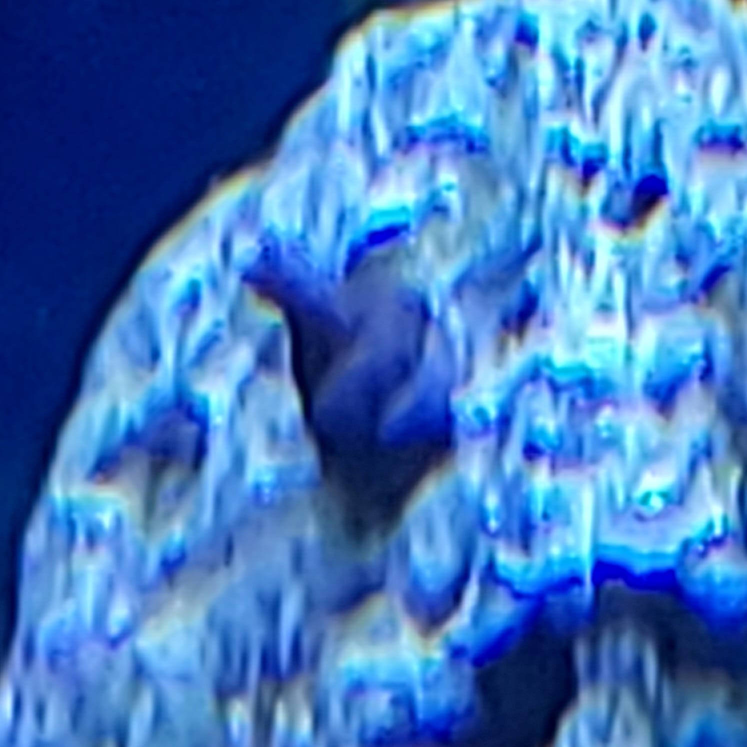

Ich bin mittlerweile Ratlos. Die Dinos werden nicht weniger und die Korallen stehen immer schlechter da.
Mir ist auch mein Mandarinfisch Weibchen gestorben. Das Pärchen habe ich vor 3 Wochen eingesetzt.
Becken: Red Sea P500 120*60*60
Hier auch einige Bilder von dem Trauerspiel:

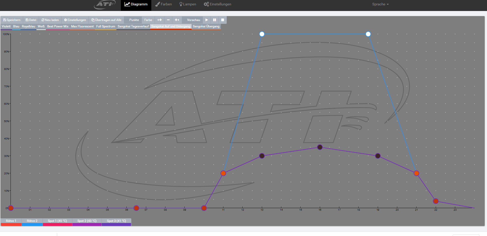

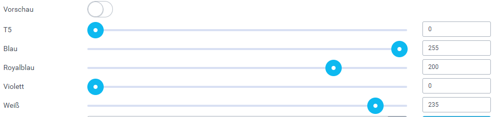

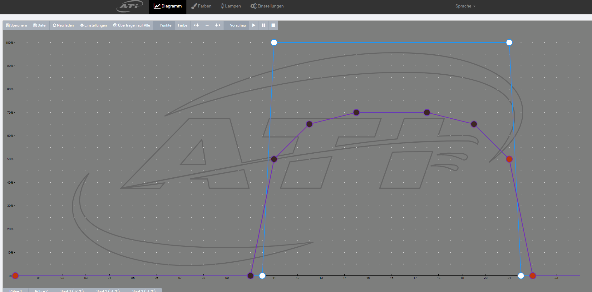

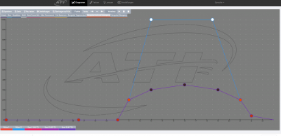

Beleuchtung: ATI Hybrid LED-Powermodul 4x54 Watt T5 + 3x75 Watt LED WiFi
Röhren: 2x ATI - Coral Plus 54 Watt und 2x ATI - Blue Plus 54 Watt
Die Lampe hängt ca. 23 cm über dem Becken.
Hier die aktuellen Einstellungen:
Also ich muss sagen, dafür das die Lampe so hoch gelobt wird habe ich nur Probleme. Aber ich mach wohl irgendwas falsch.
Ich weiß nur nicht mehr was ich noch machen soll.

das ist auch eine gute Lampe, Du fährst sie für Dein Becken nur zu stark und zu lange. Nimm doch mal die Beleuchtungsdauer auf 10 h runter, also zwei Stunden weniger. Und die Intensität der LED senkst Du mal auf max. 50% im Tagesmaximum, die T5 lass so laufen wie Du sie hast. Ggf. die Lampe nochmal 2-3 cm höher hängen. Du hast Strahlungsstress, aber da kann die Lampe nichts für.
