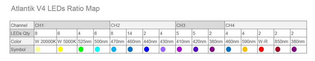

ich versuche nach dem Studium der Sangokai Empfehlungen von A-Z nun die Beleuchtungseinstellungen meiner Orphek Atlantik V4 entsprechend anzupassen.
Dazu habe ich ein individuelles Programm angelegt und anstelle des Hersteller-Programms "Coral Color + Growth" programmiert.
Nachfolgend meine Einstellungen:
Kanal1:
06:00 bis 07:00 Uhr -> 1- 60 %
07:00 bis 09:00 Uhr -> 60- 80%
09:00 bis 15:00 Uhr -> 80%
15:00 bis 17:00 Uhr -> 80- 60%
17:00 bis 18:00 Uhr -> 60- 0%
Kanal2:
06:00 bis 07:00 Uhr -> 1- 50 %
07:00 bis 09:00 Uhr -> 50- 70%
09:00 bis 15:00 Uhr -> 70%
15:00 bis 17:00 Uhr -> 70- 50%
17:00 bis 18:00 Uhr -> 50- 0%
Kanal3:
06:00 bis 07:00 Uhr -> 1- 10 %
07:00 bis 09:00 Uhr -> 10- 15%
09:00 bis 15:00 Uhr -> 15%
15:00 bis 17:00 Uhr -> 15- 10%
17:00 bis 18:00 Uhr -> 10- 0%
Kanal4:
06:00 bis 07:00 Uhr -> 1- 5 %
07:00 bis 09:00 Uhr -> 5- 10%
09:00 bis 15:00 Uhr -> 10%
15:00 bis 17:00 Uhr -> 10- 5%
17:00 bis 18:00 Uhr -> 5- 0%
Auf dem angehängten Bild sind auch die Kanaldaten zur Leuchte.
Hat jemand Erfahrungen mit diesen Leuchten und / oder hat Empfehlungen zu meinem Individualprogramm?
