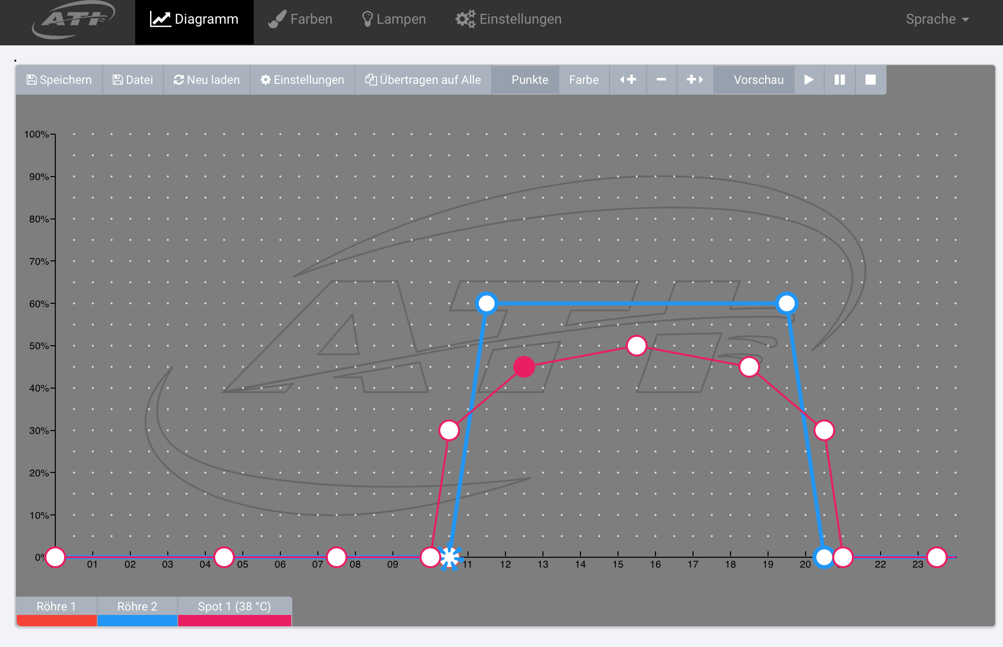

Hier mal meine derzeitige Einstellung:
Die Kurve kann aber nach Bedarf verändert werden und ist kein Muss.
LED in etwa Empfehlungen von Jörg:
Blau =255
RB = 200
Weiss = 225
Violett = 60
