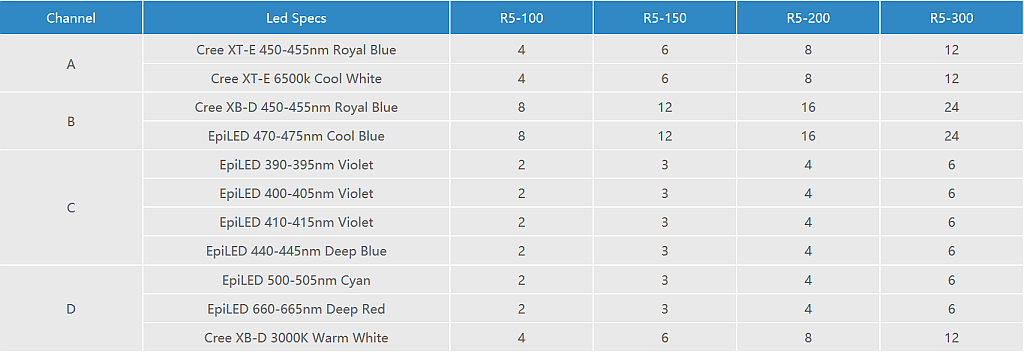

Nachtrag: Hier mal noch die genauen Daten der verbauten LEDs, auch im Vergleich zur "alten" R420R, für die Jörg hier ja schon die Empfehlung A:90% / B:75% abgegeben hatte.
R420R: RSX:
R420R: RSX:

die Lampe kenne ich auch noch nicht. Kanal C ist der kurzwelligste mit UV-nahen violett, da wäre ich generell vorsichtig, aber auch der blaue Kanal B hat schon teils violett drin.
Ich würde die Lampe im Verhältnis im Maximalbetrieb wie folgt einstellen:
A: 90-100% (wenn das Licht zu weiß ist, nimm etwas weiß zurück, aber nicht Kanal B oder C höher aufdrehen!)
B: 85-90% (musst Du mal schauen, wie blau das Licht dann ist)
C: 25%
D: 15%
Aber zu Beginn wäre sicherlich eine Intensität in Kanal A von 70-80% sinnvoll, die anderen Kanäle entsprechend anteilig angepasst.
Du kannst ja mal schauen, wie Dir das Licht gefällt und wie das Becken darauf reagiert, bzw. die Korallen.

Erstmal vielen Dank, dass Du Dir das Ganze angeschaut hast. Ist ja vielleicht in Zukunft auch für andere interessant, die per Suche hierüber stolpern...
Ich stelle erfreut fest, dass meine eigenen Schlussfolgerungen, die ich aus meiner Erfahrung mit Deinen Einstellungsempfehlungen für die AI Prime HD, die ich vorher im Einsatz hatte, und dem, was ich aus den Daten dieser Lampe hier verstanden zu haben glaubte, relativ dicht an dem dran sind, was Du empfiehlst. Sprich also, dass Kanal C und D nur sehr dosiert verwendet werden sollten.
Ich bin mit diesen Einstellungen so erstmal sehr zufrieden. Das Licht ist rein vom visuellen Eindruck her geringfügig blaulastiger als bei der Prime, wo ich blau und weiß mit 80%, royalblau mit 70%, rot und grün mit jeweils 10% und UV mit 0% gefahren hatte. Ich denke aber, dass sich das blau, was jetzt hier ein wenig stärker sichtbar ist, nicht im "schädlichen Bereich" bewegen sollte. Wie sich das Becken damit fühlt, muss natürlich die Zeit zeigen. Das Becken wird durch die Anordnung der beiden Spots bei dieser Lampe aber ganz erheblich besser ausgeleuchtet als mit der Prime - das war eigentlich auch der Hauptgrund für den Wechsel. Naja, das und der gute Preis...
Bei der Vorgängerlampe, der R420r, hattest Du hier irgendwann mal die lediglich 2 Kanäle und die damit einhergehenden Einschränkungen bzgl. der Programmierung bemängelt. Würdest Du sagen, dass die das bei dieser hier jetzt ein Stückweit besser gelöst haben?

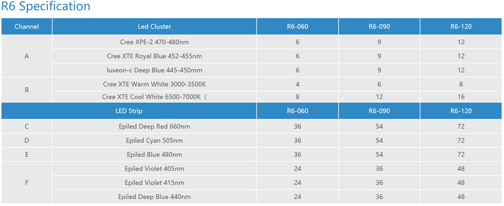

Maxspect Recurve

danke für die Infos. Ja, das ist auf jeden Fall eine gute Entwicklung, die Maxspect hier eingegangen ist. Natürlich ist es schon so, dass man als Anwender bei vielen Einstellmöglichkeiten auch möglicherweise ein Setup wählt, dass nicht sinnvoll ist. Es gibt einige Lampen auf dem Markt, wie z.B. die nextone oder auch die Philips CoralCare, da ist eine Art "Kindersicherung" drin, d.h. Du kannst bestimmte aggressive und potentiell ungünstige Konstellationen nicht selbst einstellen. Aber ich persönlich möchte schon über alle verbauten LEDs eine möglichst weitreichende Kontrolle haben.
Die Recurve hat noch den separierte Grün-Kanal (D), der in der RSX mit Rot zusammen verbaut ist (Kanal D bei der RSX), wobei ich mit grün >500 nm ungerne arbeite und den Kanal üblicherweise genauso handhabe wie Rot, oder sogar etwas tiefer. Man kann Rot und Grün etwas geben, aber ich halte es meistens auf einem niedrigen Niveau, je nach Lampe zwischen 10% - 20%. Hier macht das nicht so viel aus im Gesamtspektrum, daher könnte man C und D ggf. auch etwas höher fahren, 25-30% vielleicht, aber wie gesagt, ich bin da nicht so der Fan von.
Kanal E ist wiederum Cyan und der Bereich ist zum Teil noch photosynthetisch sehr gut wirksam, das finde ich wiederum gut, der schwappt so ein wenig ins grün rein. Würde ich durchaus nutzen und mit dem blauen Kanal A gleich setzen.
Meine Einstellung für die Recurve würde also so aussehen:
Maxspect Recurve
Kanal A 90-100%
Kanal B 85-90%
Kanal C und D 15-20%
Kanal E 85-90%
Kanal F 25%
Die Kanäle A und B sind bei den beiden Lampen ja vertauscht, komischerweise. Muss man bisschen aufpassen.
Finde die Lampen in der Konfiguration wie gesagt für deutlich fortschrittlicher als die Razor. Ob das alles auch qualitativ passt, kann ich so aber nicht sagen, weil ich die Lampen ja nicht kenne. Aber man hat nun wenigstens die Regeloptionen.
