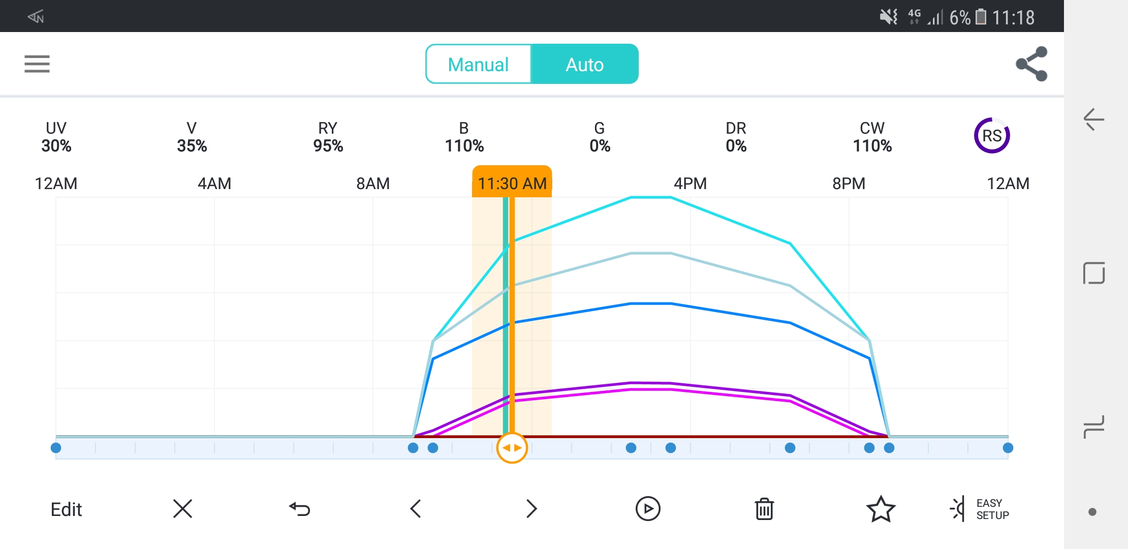

Hallo liebe Freunde,

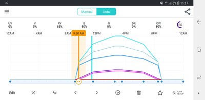

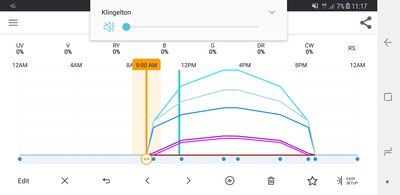

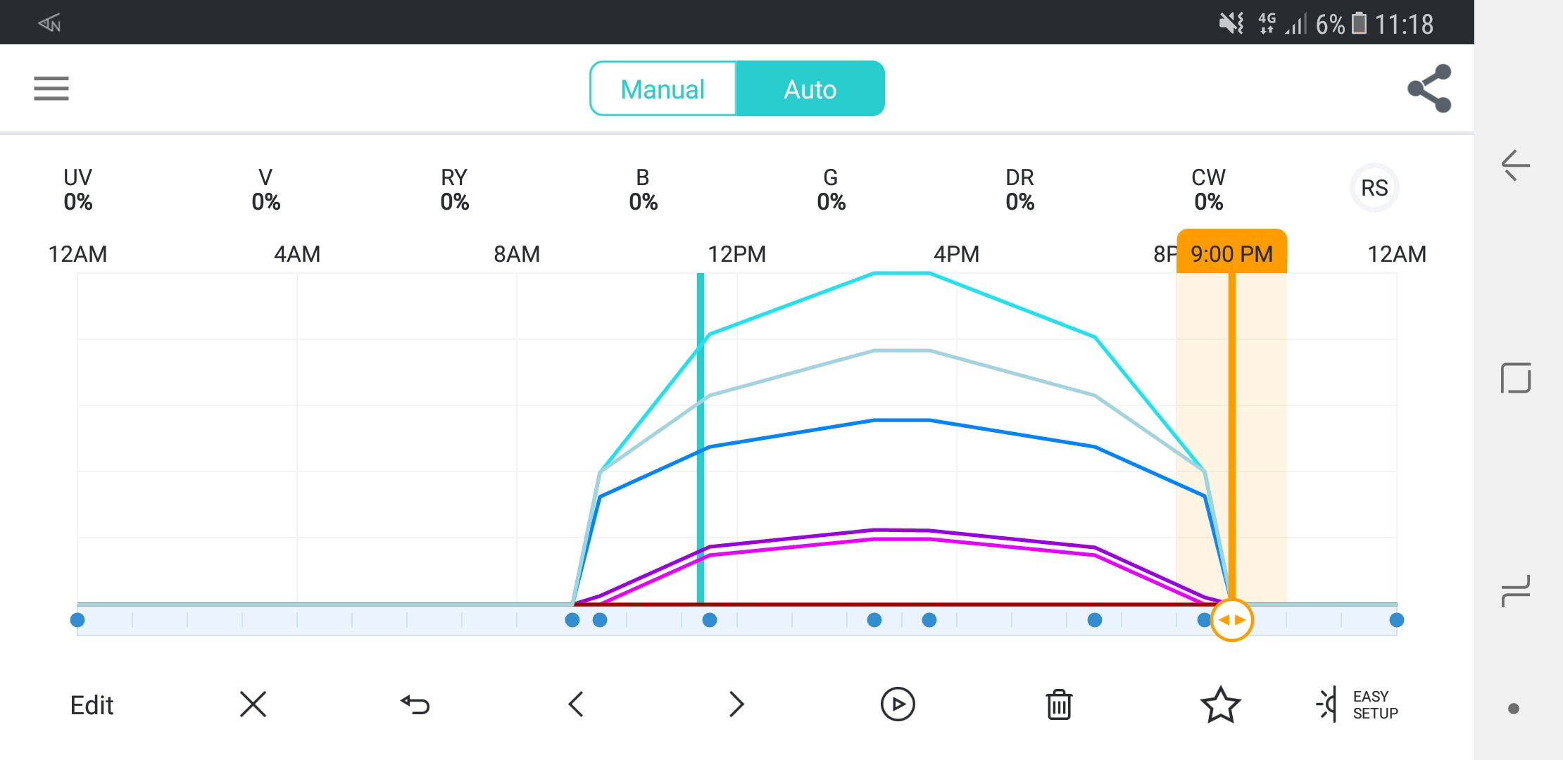

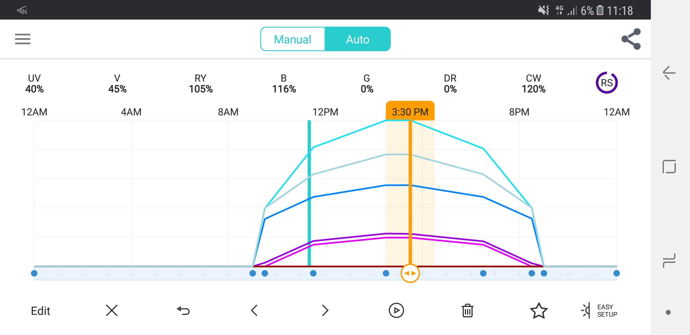

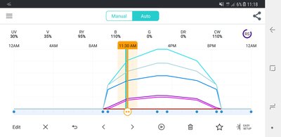

Vllt kann mir ja einer von euch mit der Einstellung der Hydra 26 HD helfen.
Ich habe beobachtet das meine Acroporas Nana Tricolor kaum noch Polypen zeigen und ich mache mir im Moment echt Sorgen.
Meine derzeitige Einstellung ist wie folgt.
Liebe Grüße, Thilo

Re: Am Hydra 26 HD
für die Hydra 26HD:
Weiß und Blau 70%
Royalblau 55%
UV (400 nm) 5%
Violett (410 nm) 10%
Grün: 15-20%
Rot: 5-10%
Wie sehen denn aktuell deine ganzen Wasserwerte aus?
für die Hydra 26HD:
Weiß und Blau 70%
Royalblau 55%
UV (400 nm) 5%
Grün: 15-20%
Rot: 5-10%

Re: Am Hydra 26 HD
Moin Patrick,
Nun meine Frage zu dieser Einstellung, diese hatte ich vorher schon aber es kam mir etwas dunkel vor.
Könnte ich alle Kanäle auch um 10 höher stellen oder wäre das zu viel Licht für die Korallen?
MfG Thilo
MfG Thilo
Liebe Grüße, Thilo
