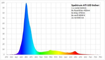

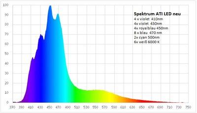

Hier ein Vergleich beider Lichtspektren (ATI LED Cluster bisher und neu); Quelle ATI Aquaristik
Bei den neuen LED-Clustern erkennt man gut die Erweiterung des gesamten Bereich von 400-480 nm und die Lücke um 490-500 nm wurde auch geschlossen.
Re: ATI Hybrid 2017
Super, danke für die Emissionsspektren. Hat ATI die rausgegeben?
Bei welchen Einstellungen sind die Messungen gemacht worden? Ich finde das neue Spektrum auch weitaus besser als das alte, aber der violette Peak bei 410 nm wäre für mich viel zu hoch. Würde mich interessieren, bei welcher UV/Violett-Kanal Einstellung das Spektrum aufgenommen wurde.
Danke nochmal für die Spektren!

Re: ATI Hybrid 2017
Hi Jörg,
Die Messungen sind von ATI selbst und wurden bei allen Kanälen auf 100% gemessen.

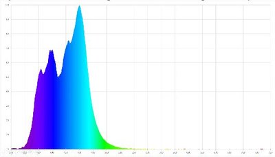

Von ATI gibt es auch neue Einstellungen für den neuen LED Cluster (violett/blau/royalblau/weiss):
>> Best Power Mix (255/255/150/255)
>> Full Spektrum (125/100/20/255)
>> max. Fluoresszenz (255/255/100/000)
Gerade die letzte Einstellung ist bedenkenswert. Laut ATI ist damit ein auf Fluoreszenz optimiertes Spektrum möglich. Siehe Bild (Quelle: ATI Aquaristik). Das mit dieser spektralen Einstellung je nach Beleuchtungsdauer erheblich Stress für die Korallen entsteht, wird nicht beschrieben. Somit wären wir wieder bei dem Thema "Stress-Symptom Fluoreszens"
