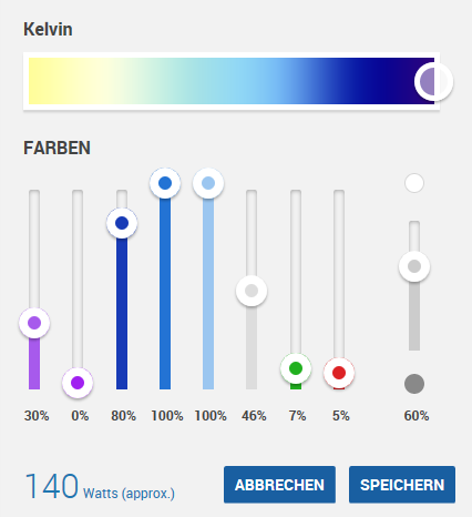

ich bräuchte mal wieder eure Hilfe...
Meine Beleuchtung vom Aquarium ist nicht optimal. Ein paar Korallen sind bereits eingegangen und ich schätze, dass ich die Beleuchtung zu stark eingestellt habe (Wasserwerte laut Analyse alle i.O.).
Hat einer von euch ein Profil für die Ecotech-Leuchten, damit ich mich dran anlehnen kann?
Ich bin noch relativ neu in der Meerwasser-Aquaristik und gib mich manchmal etwas Schwer mit den Blauphasen etc.
Das Aquarium ist ein Red Sea 525 XL, steht seit 3 Monaten und wird beleuchtet von 2 Radion G4 Pro.
Vielen Dank für eure Hilfe!
Viele Grüße aus Emsdetten
Felix

Anbei einmal das Bild mit den Einstellmöglichkeiten.
Die Farben sind von links nach rechts:
uv, violet, royal Blau, Blau, Kaltes Weiss, Warm White, Grün, Hyper Rot, Gesamthelligkeit
Darüberhinaus das Profil als Export.
DANKE!
