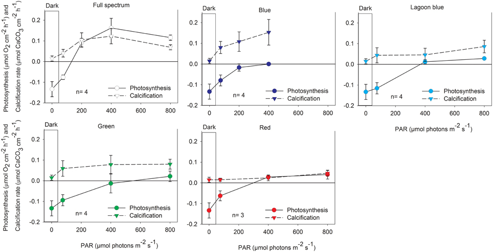

Ein weiterer Aspekt wird von vielen Aquarianern bei der Beleuchtung mit blauem Spektrum ebenfalls unterschätzt. Neben der hohen Strahlungsintensität ist unter blauen Licht die Photosyntheserate bei Steinkorallen deutlich geringer als unter Vollspektrum. Es wurden Tests mit unterschiedlichen Lichtspektren an den Korallen Acropora varibilis und Porites lutea vorgenommen. Das Ergebnis sieht wie folgt aus; sehr schon auch im angehängten Bild zu erkennen.
Die Kalzifikation und die Photosynthese beider Arten nahm unter "Lagoon" blauem, grünem und rotem Licht ab (Peaks bei 500, 550 und 600 nm). Unter blauem Licht (Peak bei 455 nm) steigerten sich die Kalizifikationssraten von P. lutea und A. variabilis (bis zum 10fachen Wert als der ermittelte Wert in der Nacht) derart, dass sie vergleichbar mit den Werten waren, die unter Vollspektrumsbeleuchtung gemessen wurden. Das an sich wäre ja ein sehr positives Ergebnis. Jedoch reduzierte sich die photosynthetische Sauerstoffproduktion unter blauem Licht erheblich!
Deswegen ist es auch nicht ratsam, ausgedehnte blaue Beleuchtungsphasen am Morgen und Abend zu vermeiden. Am besten gar keine.
Das Bild zeigt die Kalzifikations-und Photosyntheseraten bei der Koralle Acropora variabilis unter unterschiedlichen PAR-Werten in Abhängigkeit zu den Lichtfarben (blue, lagoon blue, green und red).
Bildquelle: Light Enhanced Calcification in Hermatypic Corals: New Insights from Light Spectral Responses.

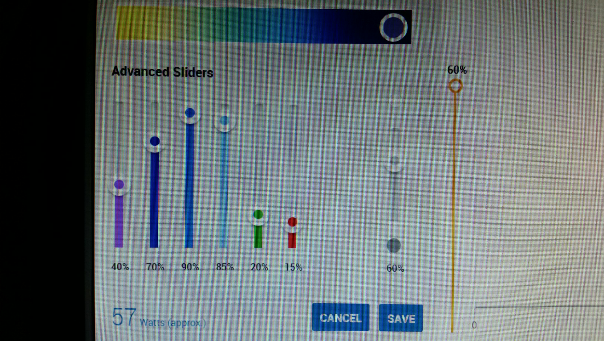

Ist das deine aktuelle Leuchteneinstellung?
Re: Stress - Symptom Fluoreszenz
hypocampo hat geschrieben:Ist das deine aktuelle Leuchteneinstellung?
Nein, von einem anderem Meerwasseraquarianer. ich habe eine ATI Hybrid LED.

Die im ersten Beitrag gezeigte Lichteinstellung der Radion ist eine Vorgabe von Ecotech, die anscheinend das Spektrum von ATI Röhren vermessen haben und dann daraus das besagte Setting generiert. Ich habe das am Angang mal für eine halbe Stunde selbst getestet, aber dann sofort wieder verworfen... da tun einem beim Betrachten des Beckens ja die Augen weh.
Ich wäre also auch sehr interessiert an einem brauchbaren Setting für die Ecotech Radion. Anbei meine aktuellen Einstellungen. Die Lampe hängt über einem 80l Becken mit 60cm Breite.
Vielen Dank!
