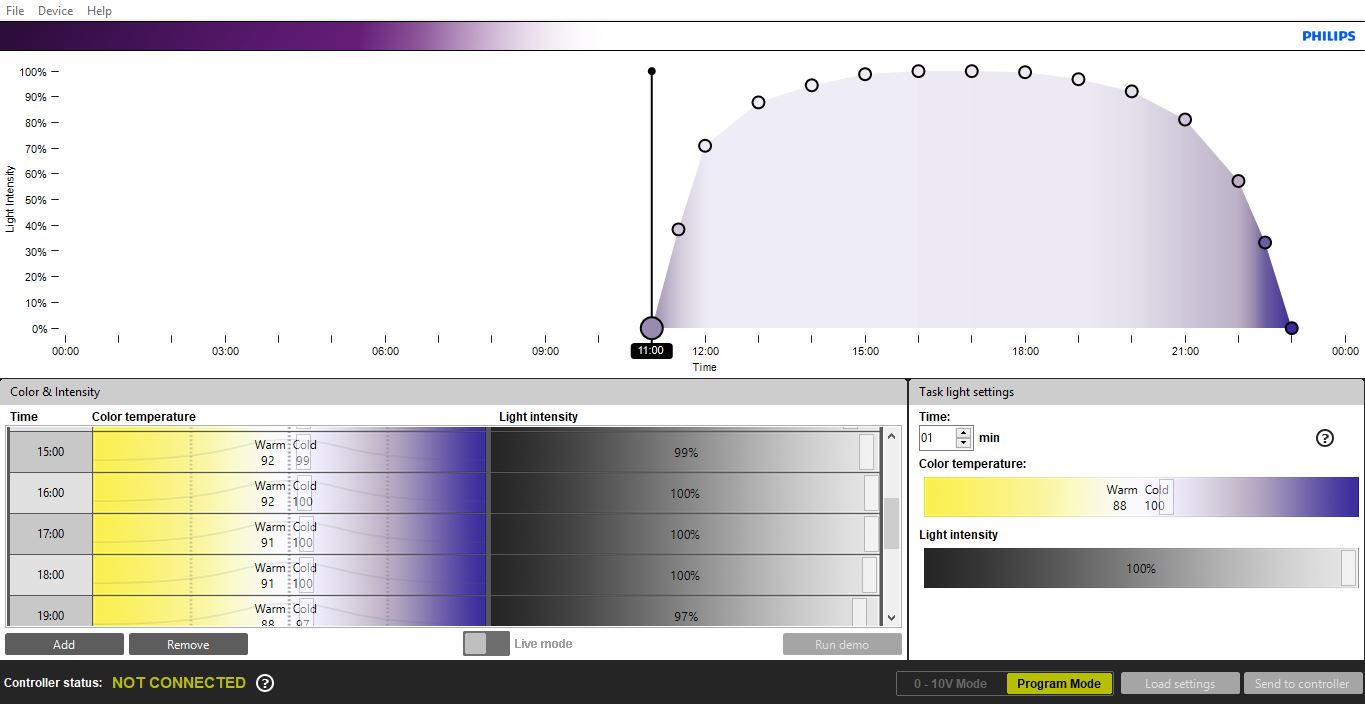

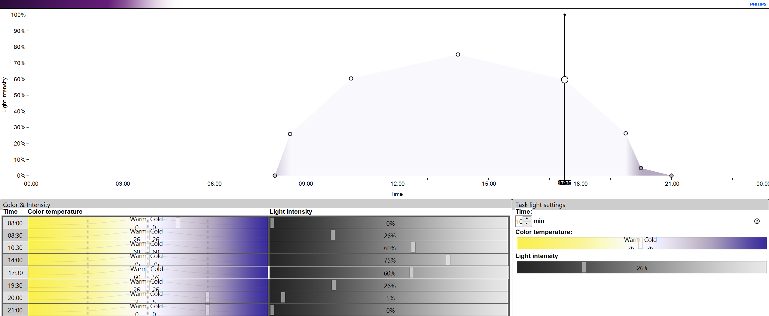

Ich fahre meine im Moment so:
Die 2018er ist ja in Mittelstellung schon ein wenig blauer als die Ursprungsversion. Dazu früh und abends eine kurze und nicht sonderlich intensive Blauphase, von der mir natürlich bewusst ist, dass ich sie mehr für den Betrachter und weniger für die Bewohner fahre.
