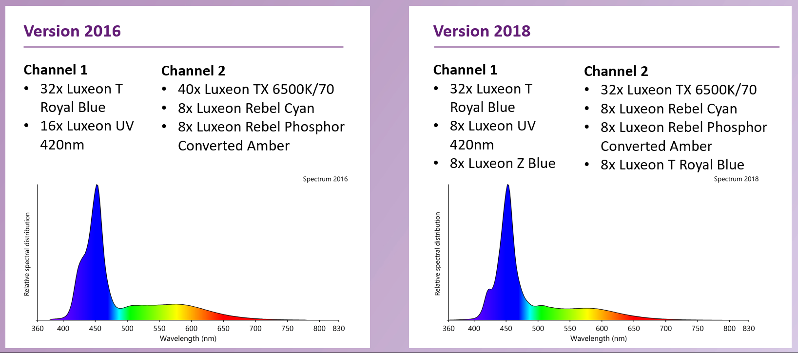

Sorry, aber das stimmt nicht. Das ist die alte Bestückung. Hier mal beide zum Vergleich. Da ist noch etwas Blau bei 470nm dazu gekommen un weiß weggelassen worden.

Ich hatte die Daten direkt von der Philips-Webseite und ging natürlich davon aus, dass die da auf dem aktuellen Stand sind...
Danke für die Korrektur. Die eigentliche Frage bleibt natürlich dieselbe.
