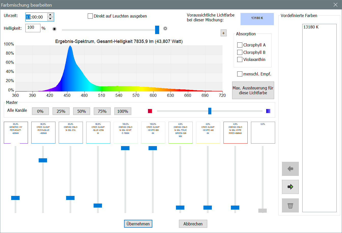

ich würde mich gerne hier reinhänge. Habe eine GHL Mitras 6100-HV und zur Zeit folgende Einstellungen:
Hat wer Einwände zu diesen Settings?

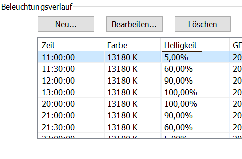

Hallo liebe Mitrasfans,
ich habe zwei Mitras 7206 und habe das Problem das ich Abends gerne nur das Blaue Licht für eine Stunde brennen lassen würde.
Bei mir brennt das licht von 11:00 -23:00 Uhr .
egal was ich probiere z.b von 23:00 - 23:50 50% Blau einstelle schaltet sich das Licht doch um 23:00 aus.
ich habe das über die Simulationregler probiert.
Wenn ich über 00:00 programmiere zeigt Sie mir immer an das Sie bis Morgen um 11:00 an ist.
was mache ich falsch?
jetzt geht es doch auch von 11:00 - 23:00!!
Wer kann mir helfen,
ich kann auch ein paar Bilder rein stellen.
