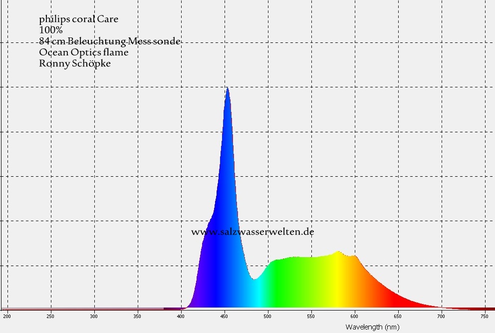

Clyro
Beiträge: 418
Registriert: Montag 24. August 2015, 08:55
Wohnort: 5702 Niederlenz
Re: Philips CoralCare
Beitrag von Clyro »
Hier die Spektren. Wenn das ein schlechtes Spektrum ist dann zeigt mir mal eine Lampe die ein besseres hat. Leider ist hier mein wissen begrenzt und die meinungen gehen stark auseinander.
Fellnase
Beiträge: 728
Wohnort: D71334 Waiblingen
Beitrag von Fellnase »
Hallo Mathias,
mir fällt da spontan die Lani ein, die, wenn sie ähnlich der alten Bestückung ist, auf jeden Fall nicht den Gap bei 470/80nm hat.
Aktuell wäre noch die NEXT ONE zu erwähnen, die auch im Bereich bis 500 nm gut bestückt ist. Ich persönlich würde mir keine LED mehr zulegen, die mehr oder gleichviel Royal-blaue LEDs zu Blau(470-475) verbaut hat. Siehe SEAZ.
