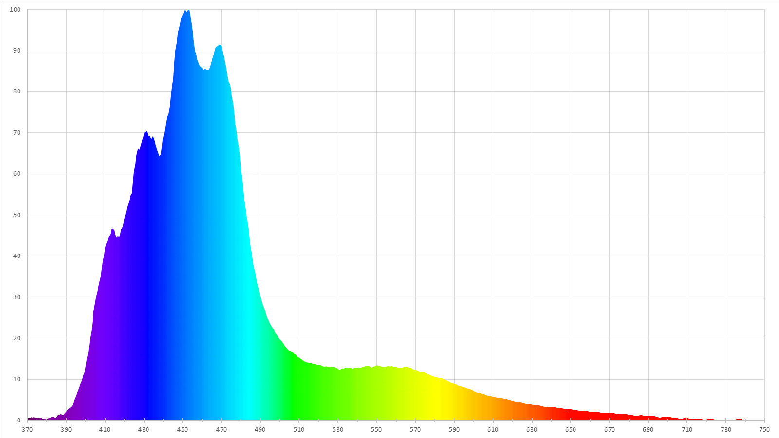

Ich habe von Oliver Pritzel (Hersteller ATI) folgende Info hierzu gefunden:Jörg Kokott hat geschrieben:Hier sind meine Empfehlungen:
weiß 235, blau 255, royalblau 200, Violet 60- max 120 (120 aber erst nach Eingewöhnung).
Oliver Pritzel hat geschrieben:der Empfehlung von Jörg Kokott kann man sicher folgen. Da er aber die Leuchte nicht wie wir als Hersteller komplett vermessen hat und die Spektren der verschiedenen Einstellungen kennt, möchte ich noch einen ergänzenden Hinweise machen.
Man muss mit violett nicht sooo vorstichtig sein. Der violette Kanal splittet sich auf mehrere Wellenelängen (405/425nm) auf und führt ähnlich wie in der Natur zu einer ansteigenden Intensität Richting Blau. Hier mal ein Spektrum, welches bei 255 Violett, 255 blau, 150 Royalblau und 255 Weiß gemessen wurde: siehe Bild (Quelle: ATI Aquaristik)
Wie man schön sieht ist der Peak von Royalblau, schon am höchsten obwohl dieser nur auf 150 in der Intensität gestellt ist. Man erreicht also ein ausgeglicheneres Spektrum, wenn man Royalblau etwas reduziert (z.B. auf 150) und diese Leistung eher in den violetten Bereich packt (z.B. auf 100-150 stellen). Denn wie dieses Spektrum zeigt, ist die violette Strahlung bei selbst 100% deutlich schwächer als der blaue Bereich.

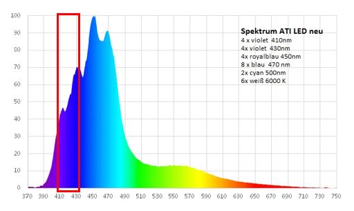

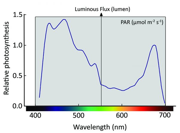

Auf Facebook habe ich den sangokai Official Gruppe folgendes gefragt:
Wie reagieren Steinkorallen bzw. deren Zooxanthellen wenn sie zusätzlich violettes Licht (410-430nm) erhalten, welches vorher nicht zur Verfügung stand? Bspw. von Lampenwechsel ATI hybrid LED alt auf ATI hybrid LED neu. (erstes Bild) Wie verändert sich die Photosynthese - und Kalzifikationsrate.
Nach dem Aktionsspektrum von T. Wijgerde (zweites Bild) müsste auf jeden Fall eine Stimulierung der Photosynthese mit violetten Licht erreicht werden. Benötigen die Korallen in der Umstellungsphase mehr Nährstoffe/Spurenmetalle?
Jörg hat folgendes geantwortet:
Jörg Kokott hat geschrieben:Ist schwer zu beantworten, ob der Bereich dann überhaupt in die Photosynthese geht oder durch fluoreszierende Chromoproteine absorbiert und von der Photosynthese in den Zooxanthellen fern gehalten wird, v.a. der kurzwelligere violette Teil. Meiner Meinung nach brauchen wir den Bereich für die photosynthetische Verfügbarkeit nicht im Lampenspektrum einbauen, weil wir das über längerwelliges Blau gut hinbekommen. Farblich ist der Bereich natürlich relevant, v.a. was die Fluoreszenzen angeht, und deshalb ist der Bereich natürlich im Lampenspektrum relevant. Aber ich glaube nicht, dass die Zooxanthellen eine höhere Photosyntheserate hätten, aber das müsste man alles experimentell in vivo und innerhalb der Koralle messen. das wäre nur dann der Fall, wenn längerwelliges Blau zu schwach wäre und die Photosynthese gar nicht ausgelastet ist. Zooxanthellen, die extrahiert wurden und mit denen man dann ein Aktionsspektrum aufnimmt, haben ja dann ein anderes Spektrum zur Verfügung als innerhalb der Koralle, die mit ihren Pigmenten die Lichtumgebung im Korallengewebe ja verändert.
