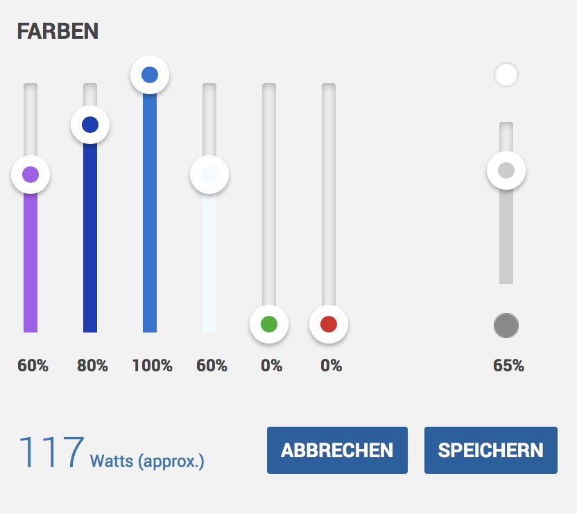

Habe noch eine Frage zu den von Dir empfohlenen Einstellungen. Auf welchen Wert muss man bei den Einstellungen dann den ganz rechten Wert (Intensität) stellen?

Das hängt von der Höhe der Lampe und der Beckengrösse ab. Ich beleuchte mit einer G3 Pro (TIR Linsen) ein 80l Becken mit 60x40 Grundmaß. Die Lampe hängt dabei ca. 22 cm über der Wasseroberfläche und läuft mit folgenden Settings zur THL:
Mit den wenigen Royalblau und UV Settings von Jörg sind meine Korallen ehrlich gesagt nicht so "klar" gekommen. Erst als ich da wieder deutlich erhöht habe, sind auch die Farben bei den Acros im Laufe der Zeit wieder zurück gekommen.
