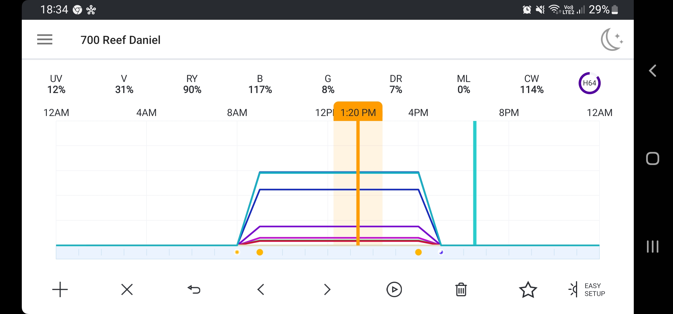

Guten Tag ,
ich wollte fragen welche der 2 angehängten Lichteinstellungen ich nehmen soll.
700 Liter Becken (siehe Foto) . Becken ist drei Monate alt . Habe leider mit einer falschen Lichteinstellung angefangen . Viel Zuviel UV und UV Violette also kurzwelliges Licht . Ist jetzt weg . Fahre im moment die schwächere der 2 Varianten . Habe im moment auch Dinoflagellaten, werden zum Glück schon wieder weniger . Sauge auch ab . Vielen Dank für eure Hilfe.
LG Daniel Gisler

Ich würde die 2. Variante fahren, und vielleicht auch mal messen ob die Intensität passt.
