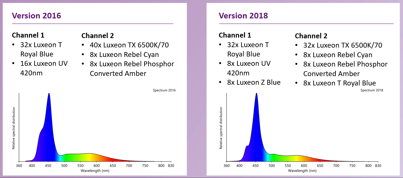

Die PCC (2018er Modell) hat lt. Datenblatt 2 Kanäle mit folgenden LEDs:
Channel 1:
32 x Luxeon T Royal Blue
16 x Luxeon UV 420nm
Channel 2:
40 x Luxeon TX 6500K/70
8 x Luxeon Rebel Cyan
8 x Luxeon Rebel Phosphor Converted Amber
In der Konfig-Software gibt es also nicht, so wie bei vielen anderen Lampen, -zig Kanäle zu konfigurieren, und eigentlich auch nicht einmal diese beiden hier, sondern es gibt einen "Colour Temperature" - Slider, der sich für jeden Zeitpunkt zwischen "Warm" und "Cold" bewegen lässt und standardmäßig in der Mitte steht. Hier mal ein Beispiel:
Meine Vermutung wäre, dass bei Linksanschlag dieses Reglers (= 100% Warm / 0% Cold) der Kanal 2 komplett an und Kanal 1 komplett aus ist, und bei Rechtsanschlag genau andersrum. Das ist wie gesagt nur eine Vermutung, die aber m.E. gerade mit Blick auf Kanal 1 Sinn zu machen scheint, denn die hierin gruppierten LEDs sollten der Lampe das max. bläuliche Licht entlocken.
Randnotiz: In dem Bild oben wird morgens und abends mit heftigen Blauphasen gearbeitet, was Jörgs Empfehlung so gar nicht entsprechen mag... :)
Hilft das?

Sorry, aber das stimmt nicht. Das ist die alte Bestückung. Hier mal beide zum Vergleich. Da ist noch etwas Blau bei 470nm dazu gekommen un weiß weggelassen worden.

Ich hatte die Daten direkt von der Philips-Webseite und ging natürlich davon aus, dass die da auf dem aktuellen Stand sind...
Danke für die Korrektur. Die eigentliche Frage bleibt natürlich dieselbe.
