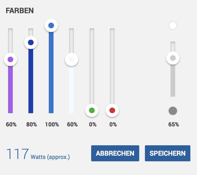

Jetzt muß ich doch mal diesen schon etwas älteren Tread hervorholen, da auch ich mir noch nicht sicher bin, welche Einstellung mit meinen Radions am besten für meine Korallen wäre. Ich habe 3x XR30 G2 Radions über meine Becken hängen. Mein Becken hat die Maße 100 x 80 x 50cm (L x B x H). Die Lampen hängen ca. 30cm über der Wasseroberfläche. Ich habe ein reines LPS Becken, keine SPS. Jetzt habe ich meine Lampen mal komplett neu eingestellt:
Royal Blau 60%
Blau 80%
weiß 55% (weil ich etwas Angst habe, das meine Korallen verbrennen könnten)
Grün 0%
Rot 0%
Brightness: 65%
Meinst Du, das die Einstellung so OK ist? Ist die Angst, das meine Korallen verbrennen könnten bei zuviel Weißlicht berechtigt, oder mache ich mir da zuviele Sorgen?

Re: Stress - Symptom Fluoreszenz
Seit wann ist die Lampe über dem Becken?
Warum hast Du die Einstellungen verändert, gab es Probleme?
Nightrain420 hat geschrieben:Meinst Du, das die Einstellung so OK ist?
Die Einstellungen, vor allem in der Intensität, sollten langsam erfolgen.Jörg Kokott hat geschrieben:Hier noch meine Empfehlungen für die Radion bis G3.
