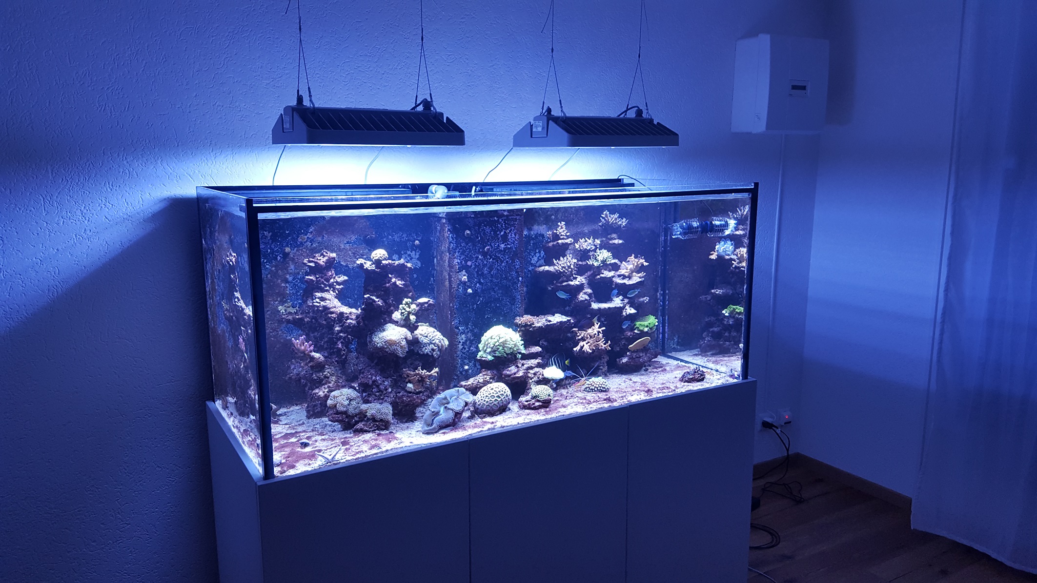

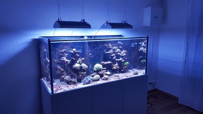

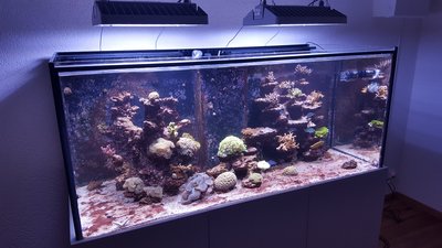

Hallo zusammen
hier mal ein paar erste Bilder meiner Coralcare Lampen.
Gruss Mathias
Gruss Mathias
