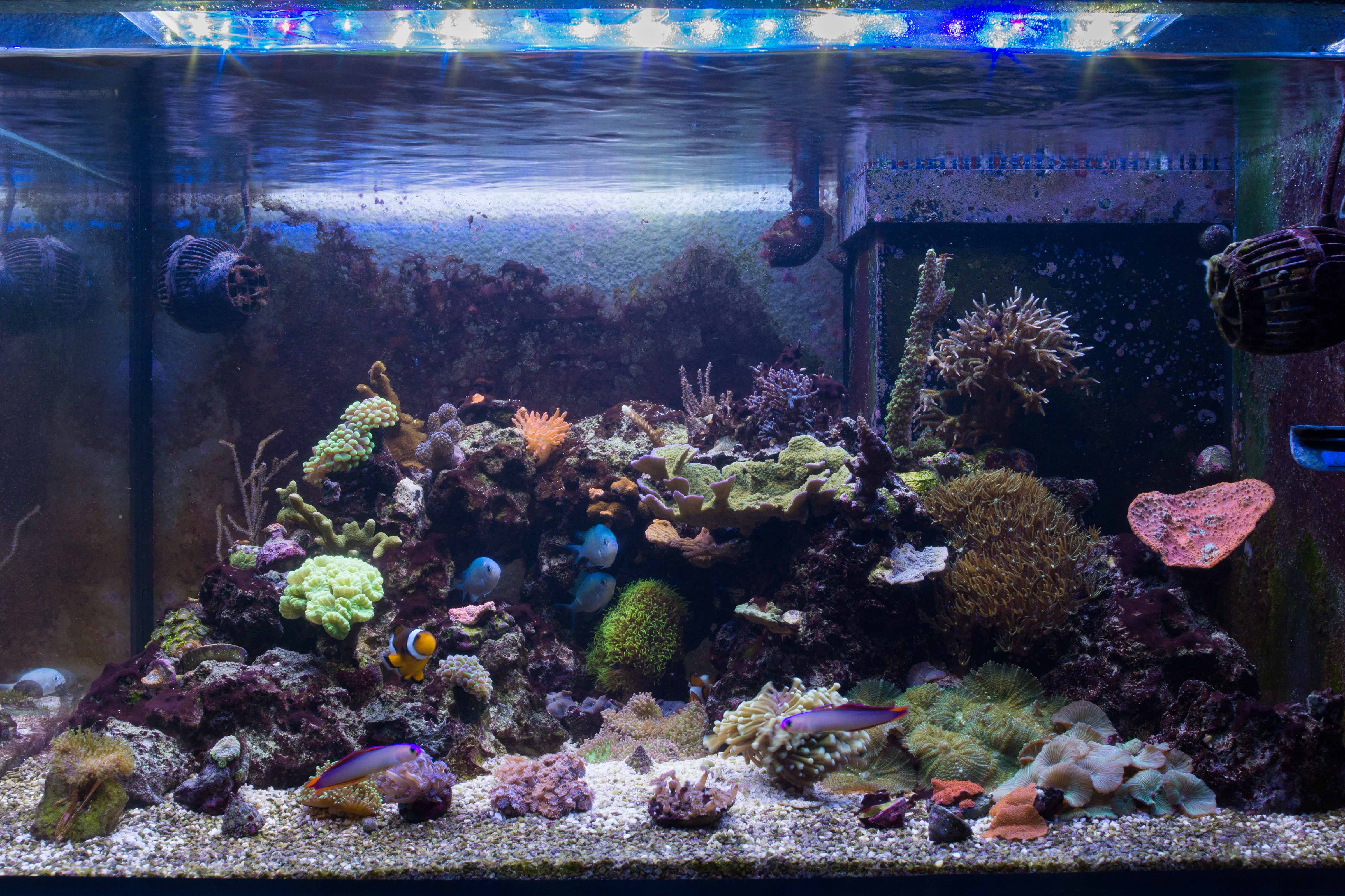

Hier habe ich mal das Licht mit der oben genannten Einstellung für euch.

Hi Sebastian,
mir erscheint das etwas dunkel. Wenn ich die wenigen Acros mal außen vor lasse aber ok für den Besatz.
Oder täusche ich mich auf dem Bild?
Über die einzelnen Farben lässt sich sicherleich streiten aber die Einstellungen sehen erstmal ganz gut aus.
Es kann natürlich passieren, dass sich das Becken jetzt erst anpassen muss und auch mal negative Auswirkungen zeigt. Deshalb musst du jetzt auch konstant damit fahren um wirklich langfrisige Schlüsse ziehen zu können.
Re: Richtige Beleuchtung mit DIY-LED
Von der Helligkeit sieht das ganze für mich okay aus. Die Lampe läuft aber auch nur auf 40% der maximalen Leistung. Geplant habe ich so auf 60-70% hochzufahren.
Die Leistung will ich so in 3-4 Wochen erreicht haben, um die Korallen daran zu gewöhnen. Die Beleuchtung vorher war ja nicht die Leistungsstärkste und desshalb der langsame Start. Der Gedanke ist hoffentlich nicht falsch.
