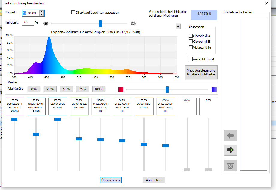

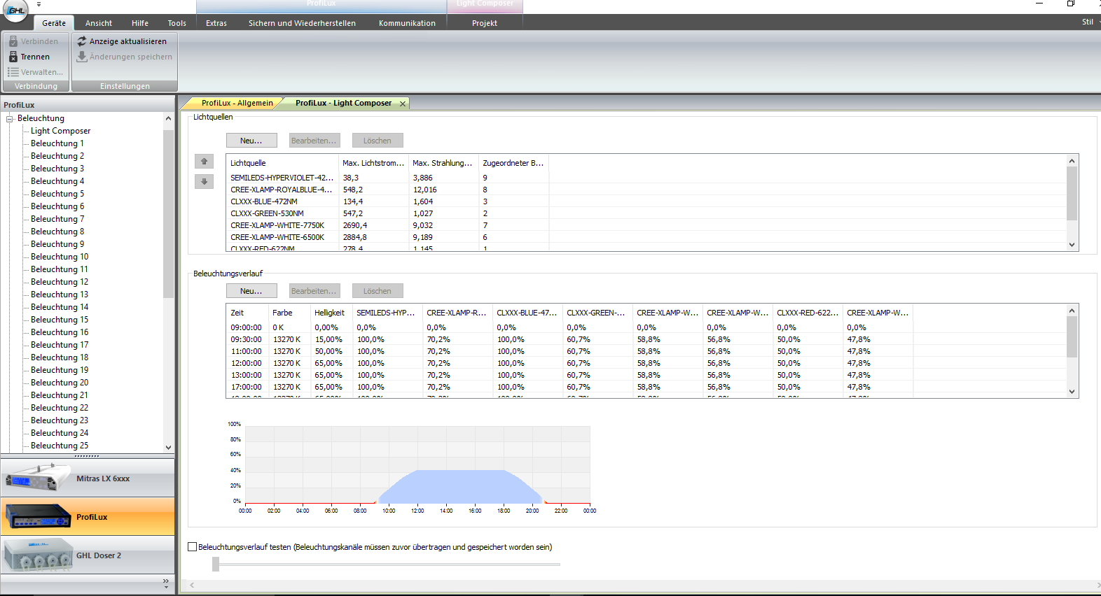

Mit der Beleuchtung spielt es sich momentan ein. Anbei zwei Übersichten der Einstellung. Es sind zwei Ocean Blue und zwei Actinic Lightbars von GHL verbaut.
