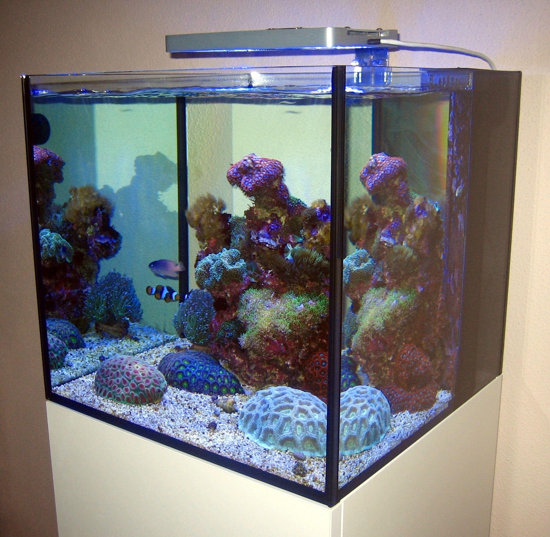

mein Name ist Markus. Da ich hier schon einige Zeit mitlese möchte ich mich und mein aktuelles Becken kurz vorstellen. Wie fast alle habe ich mit Süßwasseraquaristik angefangen. Pflanzenbecken; erst ein kleines dann ein großes und schließlich ein Nano Becken. Beim Nano bin ich dann auch im Meerwasser geblieben. Das aktuelle Becken ist ein ELOS MINI mit ca. 75 Litern. Wegen der geringen Beckengöße wollte ich auf schnell wachsende und ausladende SPS Korallen verzichten. Ich kenne das von den Stengelpflanzen im Süßwasser: Erst sind sie winzig und das Becken wirkt fast leer. Dann wachsen sie und alles sieht klasse aus. Kurze Zeit später ist alles zugewuchert und überladen. Dann kommt der Rückschnitt und der Kreislauf beginnt von vorne. Weil ich das nicht mehr wollte habe ich mich für einen Steinaufbau entschieden, der mit verschiedenen Krusten und Scheibenannemonen bewachsen ist. Am Boden sind dann noch einige LPS untergebracht. Kurzum - ein Becken in dem man nicht viel gärtnern muss.
Kurz noch die technische Ausstattung:
Becken: ELOS MINI,43 x 43 x 40 cm
Unterschrank: ELOS, 43 x 43 x 87 cm
Sump: ELOS Sump 100, 4 Abteile (Filtersocke, Adsorber bzw. Aktivkohle, Skimmer & Förderpumpe, Osmosewasser)
Leuchte: ELOS e-Lite 3s bestückt mit jeweils 6 CREE LED in weiß, blau und royal blau (in Summe ca. 40 W)
Skimmer: Tunze Comline DOC Skimmer 9001
Förderpumpe: Sicce Syncra Silent 1.0
Strömungspumpe: Aqua Medic EcoDrift 4.0 (läuft bei mir auf 50% Puls-Modus)
Temperaturregelung: Aqua Medic T Controller TWIN mit 50 W Jäger Regelheizer und Kühlventilator
Nachfüllautomatik: AquaMedic SP 3000 Niveaumat
Osmoseanlage: Dupla RO 190 mit drei nachgeschalteten Säulen (2 x Duresin RI, 1 x Duresin SI)
Nach so viel Text nun mal ein Bild. Ich muss gestehen, das Fotografieren ist nicht meine Sache ...
Das Becken steht jetzt schon über eineinhalb Jahre und wird seit etwa 5 Monaten mit Sangokai versorgt; lediglich den Kalkhaushalt stabilisiere ich mit Balling Lösungen und wöchentlich 14% Wasserwechsel.

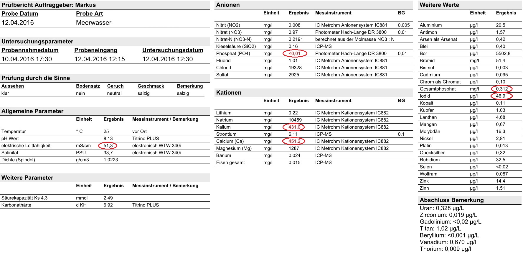

Anbei noch die letzte Wasseranalyse von 12. April:
Die Salinität habe ich angepasst. Entweder stimmt meine Spindel nicht oder ich bin einfach zu doof das Teil korrekt abzulesen. Deswegen habe ich mir das Greisinger GLF 100 zugelegt. Mal sehen ob ich bei der nächsten Analyse dichter dran bin.
Calcium ist etwas zu hoch, da dosiere ich bereits weniger. Kalium ist auch zu hoch; keine Ahnung warum. Ich verwende das Tropic Marin Pro Reef Salz, von dem sollte das nicht kommen ...
Was mich an der Analyse etwas irritiert ist der nicht nachweisbare Phosphatwert und das Gesamtphosphat das aber bei 0,3 mg/l liegt. Hat jemand so etwas schon mal gehabt oder gar eine Erklärung dafür? Ich dosiere seit der Analyse jedenfalls etwas nutri-complex um eine Phosphatmangel zu vermeiden.
Interessieren würde mich noch eure Meinung zum Iod. Gemessen wurde nur Iodid mit 47 μg/l. Ich habe meine chem ioF Dosierung beibehalten, in der Vermutung, dass auch etwas Iodat vorhanden ist!?

Hallo Markus,
willkommen im Forum.
Dein Becken gefällt mir.Ist mal was anderes gänzlich auf SPS zu verzichten.
Was mir auffällt ist der PO4 der Analyse. Das wirkt unplausibel. Die 0,01 scheinen realistisch aber 0,3 Gesamtphosphat nicht. Das kann an Verunreinigungen liegen. Hier würde ich Gilbers nochmal kontaktieren zu einer Vergleichsmessung bzw. erstmal nachhaken wie der Wert zustande kam.
