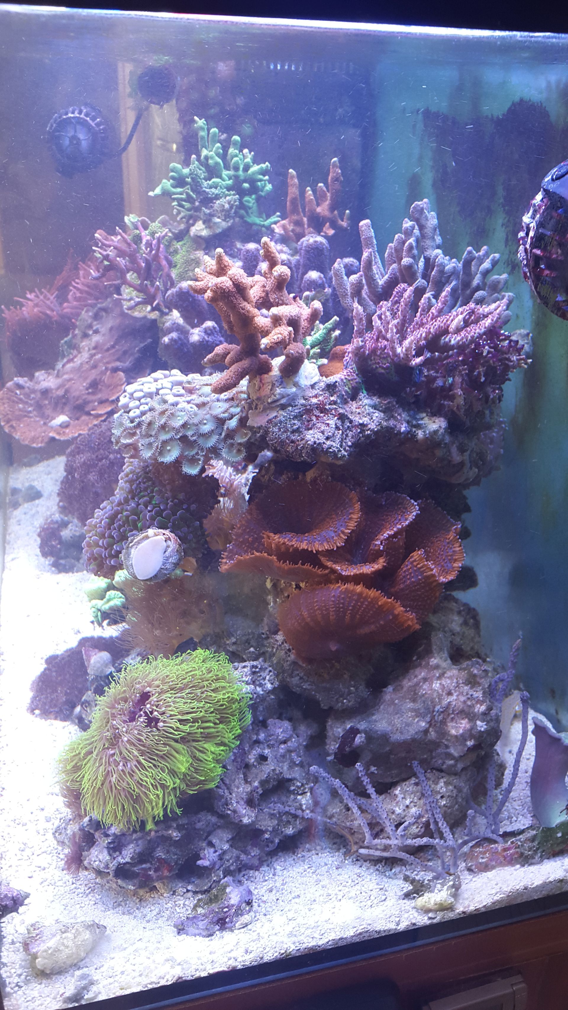

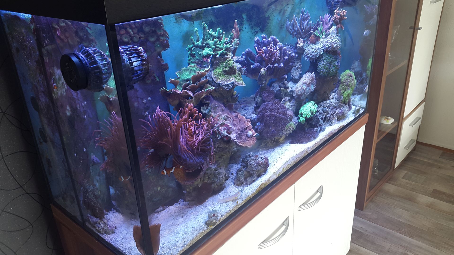

Hier noch ein Bild

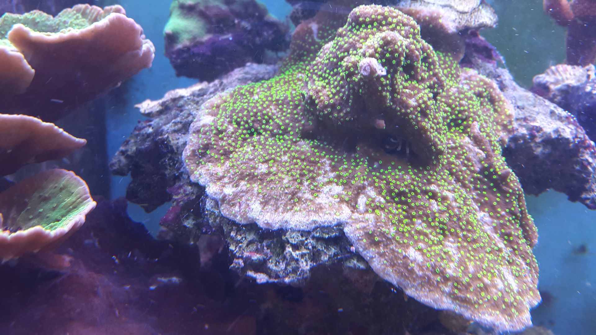

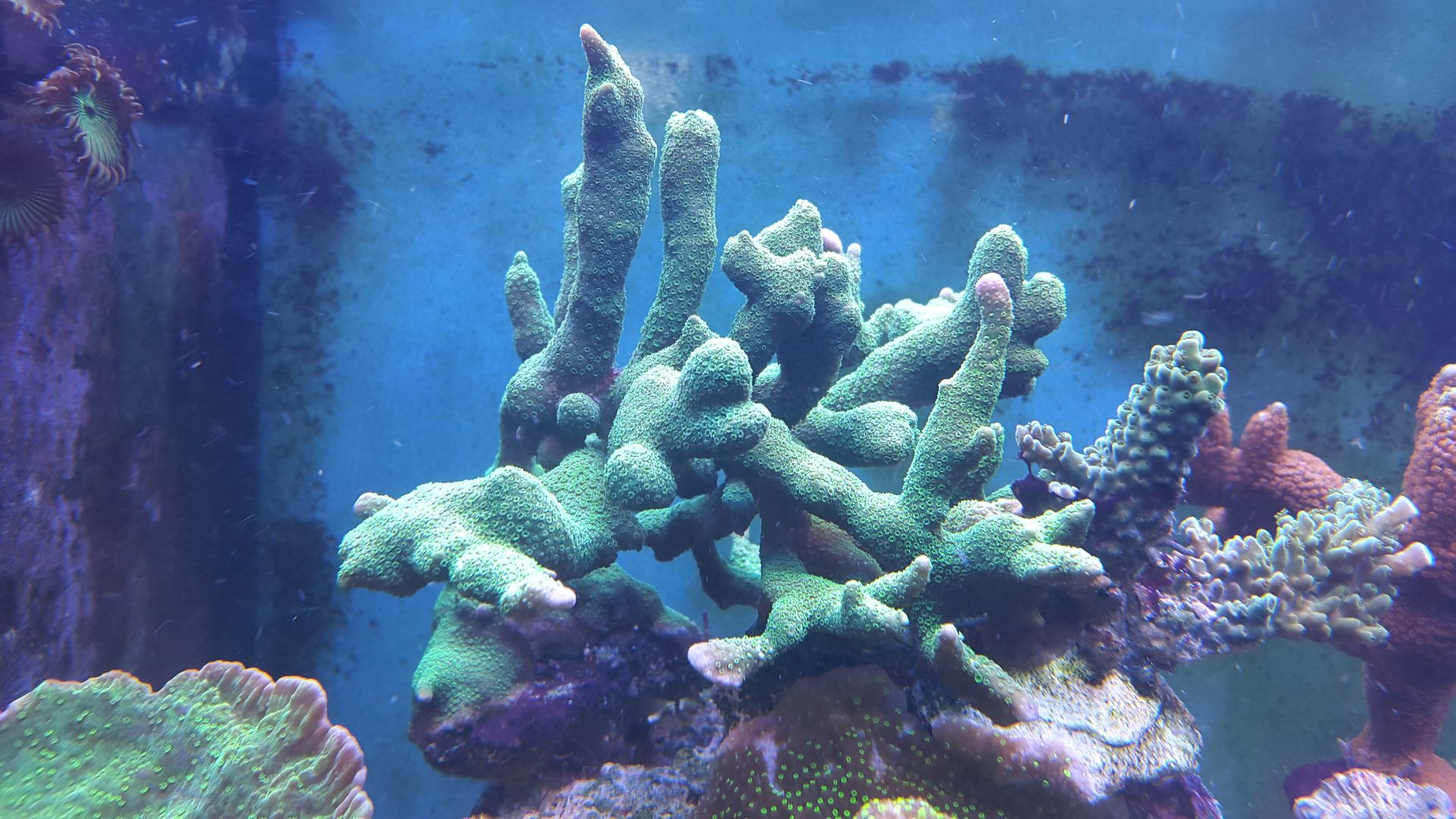

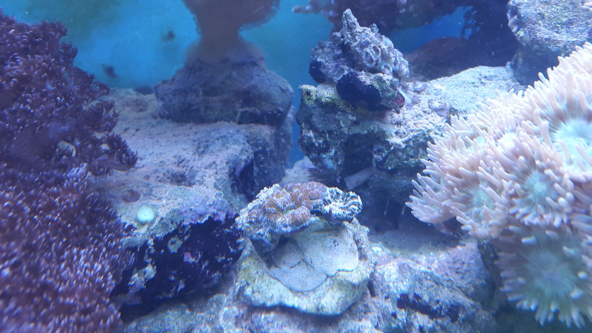

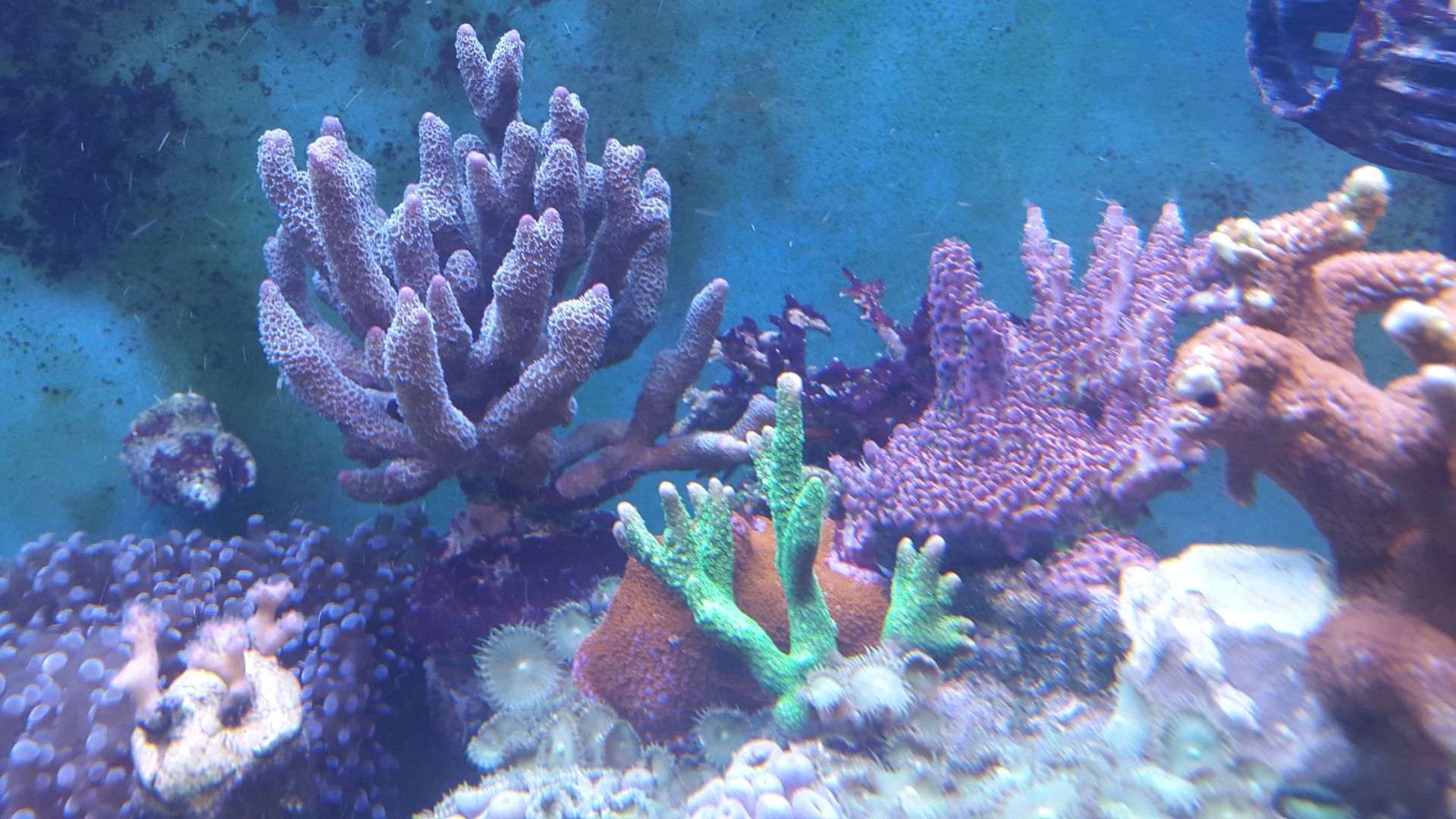

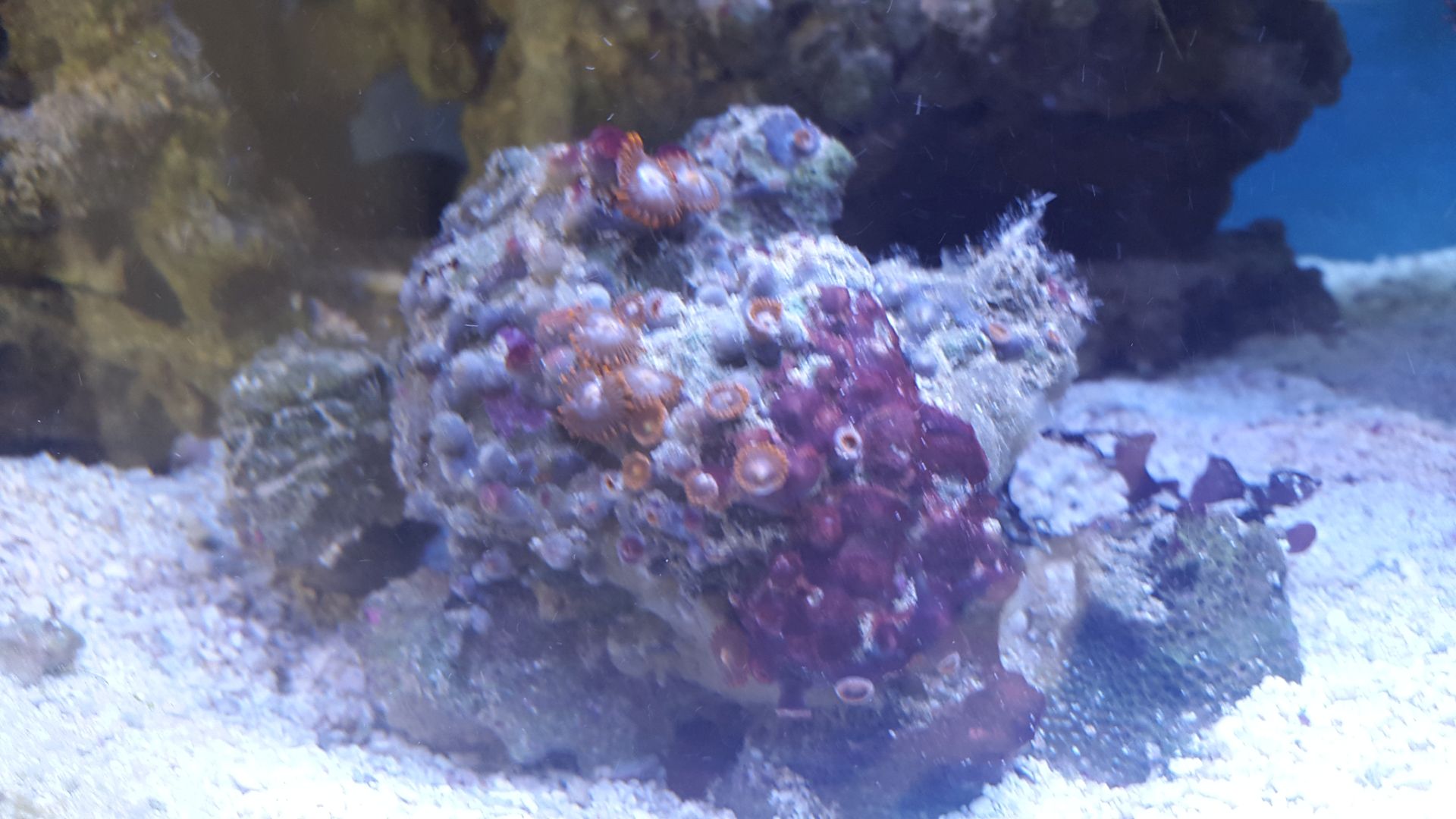

Ich habe in der alten Wohnung schon festgestellt, das die Korallen an Farbe verlieren. Vielleicht liegt es an der Dosierung der Elements von Tropic Marin. Habe ich in einem anderen Forum schon gelesen, das die Korallen nach einer längeren Dosierung dieser Spuris an Farbe verloren haben. Obs wirklich so ist, weis ich nicht. Meine Krusten ziehen sich immer mehr zurück. Das ist echt traurig :( Nun fängt auch die Montipora Hoffmeisteri an mit zicken sowie die grüne Monti Digitata. Die rote Digitata steht wie eine 1. Und die Caulastrea furcata fühlt sich auch nich sehr wohl im Moment. Dazu kommen die roten Beläge an den Krusten. Ich vermute Cyanos. Ich dachte, das es sich durch Special Blend und NiteOut regelt, aber so richtig verschwinden sie nicht. Vielleicht kann mir jemand Tips geben.

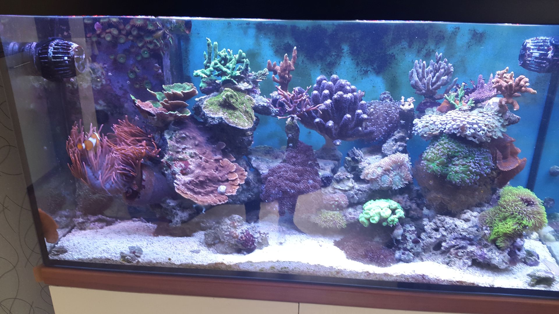

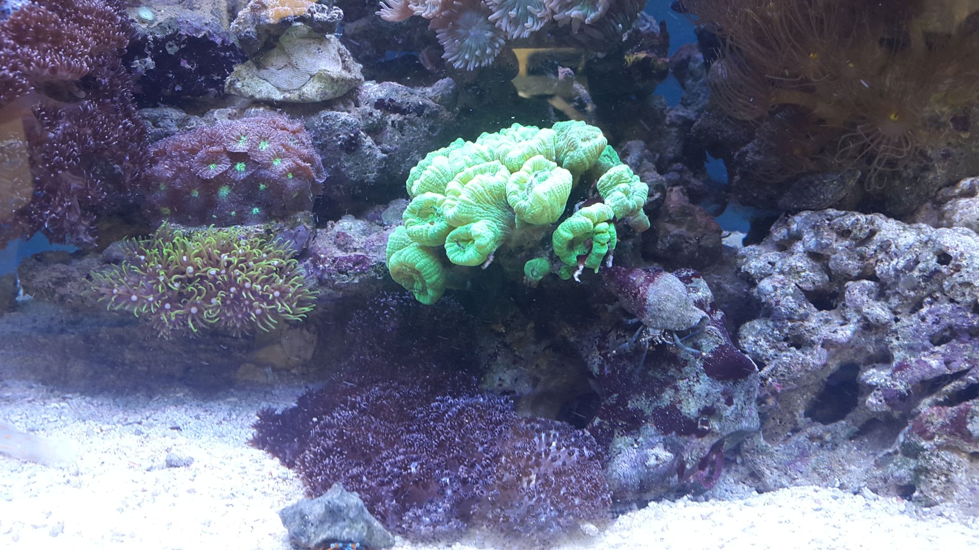

Hier mal ein paar Fotos:

Noch welche

Man sieht an der grünen digitata, das ihre Polypen nicht draussen sind. Waren sie bis zum Umzug immer. Und die Hoffmeisteri sieht auch nicht gut aus. Ihre Polypen sind auch nur minimal zu sehen.

1. Die Strömungspumpen sind sehr weit oben im Becken platziert. Kommt da überhaupt unten am Riff Strömung an? Gerade weil die Jebao auch eine eher "schmale" und keine breite Strömung erzeugen. Die Milka hat unten erheblichen Gewebeverlust. Das könnte ein Zeichen für unzureichende Strömung sein.
2. Du solltest dringend eine Wasseranalyse machen lassen. Die Probleme bei den Korallen könnten auch von Kalium-, Bor- oder Jodmangel kommen. Die kannst du aber nur mit einer Laboranalyse verlässlich bestimmen.
