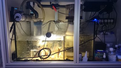

Sie linke Pumpe schaut recht weit weg vom Riff gedreht. Wichtig ist, ordentlich Druck darauf zu bringen.

Die linke Pumpe geht eigentlich gar nicht direkt aufs Riff, das stimmt. Die geht leicht schräg auf das andere Ende der Frontscheibe. Da spiele ich die Tage dann auch nochmal rum. Hatte bisher einfach die Befürchtung dass es den gonioporas, alveopora und Co zu wild wird...
